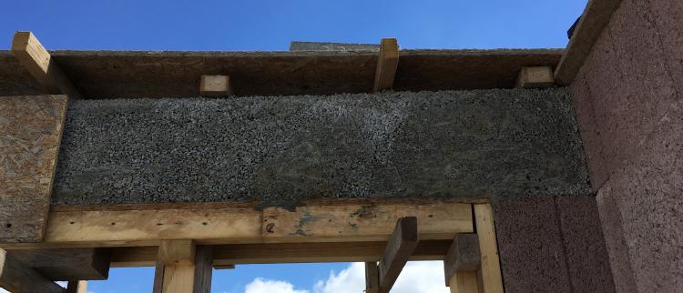

Diskutiere Ringanker / Garagensturz betoniert im Beton- und Stahlbetonarbeiten Forum im Bereich Neubau; Hallo zusammen, ich bräuchte mal einen fachmänischen Rat was die betonierarbeiten eines Sturzes angeht. Das Ganze ist leider nicht wirklich so...
  1. Beton
    Beton
    17.06.2017
    10
    Maler
    Hamburg

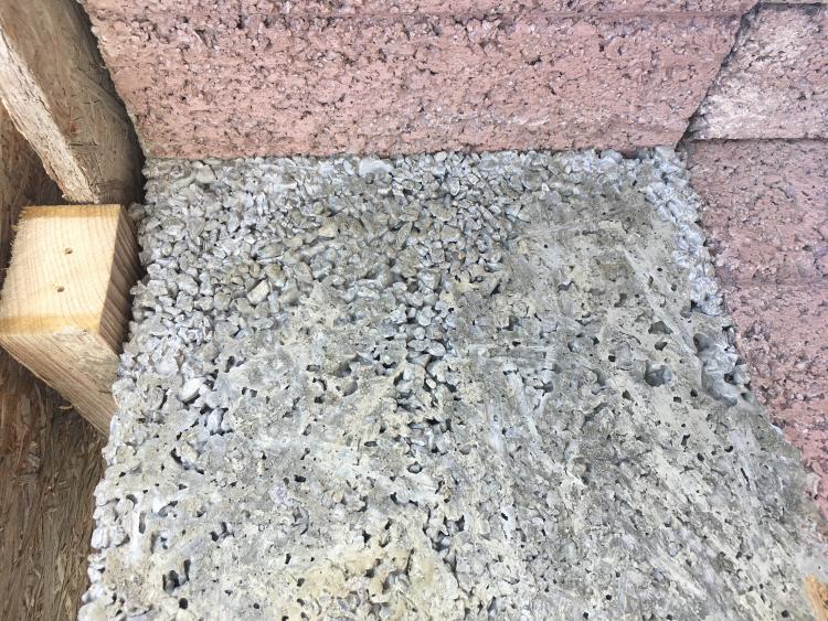

    ich bräuchte mal einen fachmänischen Rat was die betonierarbeiten eines Sturzes angeht. Das Ganze ist leider nicht wirklich so geworden wie man sich das vorstellt... frage mich nur ob das so trotzdem gelassen werden kann oder ob der ganze Mist wieder runter muss :mauer
    Aber seht selber, denke die Fotos sprechen für sich...
    Ach ja die verwendete Rezeptur für den Beton war 1 Teil Zement 3 Teile Kies (GK 8mm) und pro Kg Zement einen halben Liter Wasser.
    Vielen Dank!

    Genauen Rat kann man ohne Probe bzw. Belastungstest nie geben. Aber das ist kein Beton. Als Sturz sehe ich das hier ziemlich ungeeignet.
    Sieht nach zu viel Kies oder zu wenig Zement aus.
    Hast du Portlandzemnt verwendet.
    Ich würde es erneuern.
    Eventuell mit armierung .

    Bin ja schon auf eine 1:3 Mischung, es wird generell ja 1:4 empfohlen... kann mir das iwie nicht erklären! Jop, war Portlandzement CEM II, Stahlarmierung ist mit drinn.

    nach den Schalarbeiten zu urteilen , das können keine Fachleute sein
    der Beton ist zu trocken eingebaut worden, zu wenig Wasser, nicht verdichtet

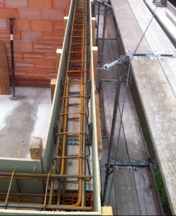

    ich hoffe das da auch etwas Eisenbewehrung drin ist ?
    Mischungsverhältnis 1:3 ist zwar nicht schlecht immerhin besser als 1:4 !

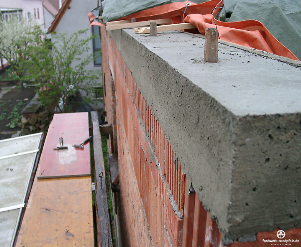

    sollte so aussehen .

    @saar2and: gemischt wurde ca. 5min (Betonmischer)
    @bauspezi 45: der Wasseranteil sollte ja nicht einfach erhöht werden, oder? War 1kg Zement 0,5 Liter Wasser. "Verdichtet" wurde eigentlich durch stochern. Ja klar Bewehrung ist verbaut sieht so aus wie auf deinem zweiten Bild. Ich weiß ne Ferndiagnose ist schwierig, aber frage mich halt ob das Ding runter muss oder ob es trotzdem halten wird... fest ist es ja, sieht nur sch... aus das ist klar!

    Es sieht so aus als wenn du wirklich 8mm Kies genommen hast, Betonkies ist immer 0-X mm zb 0-8mm
    Das taugt nix einmal neu mit richtigem Betonkies

    0,5 l Wasser und 1 kg Zement sind ein W/Z-Wert von 0,5.
    Ein solcher Beton ist ohne Verflüssiger nicht verarbeitbar! Zumindest nicht für Stahlbeton, der den Stahl lückenlos ummanteln soll.
    Auch nicht mit Innenrüttler.
    Dazu kommt , daß es fast ein Einkornbeton ist. Also eine einzige Körnungsgröße.
    Der feinere Anteil ist nicht vorhanden oder nicht sichtbar.
    Könnte es aber sein, daß hier statt normalem Kies ein Liapor oder ähnliches Material wegen der Dämmung verarbeitet wurde?

    Mit 4 bis 8 mm sieht das nun mal so aus. Aber ist das Kies oder Liapor oder ähnliches?
    Wer hat diese Körnung angeordnet und warum?
    Im Grunde ist die Bewehrung nicht ausreichend ummantelt und kaum gegen Rost geschützt.
    0,5 kg Wasser auf 1 kg Zement ist durchaus möglich. Aber es erfordert eben Verflüssiger.
    Wenn der feine Anteil fehlt, wird das auch mit mehr Wasser nichts vernünftiges. 0,6 kg Wasser sollte man sowieso nicht überschreiten. Sonst wird es auch nichts brauchbares.

    Das ist ganz normaler Kies.
    War noch "übrig" und wurde deshalb verwendet.
    Wenn ich die Oberfläche zusätzlich z.B. mit einem feinen Zement/Sand Gemisch "versiegel". Könnte man das dann so lassen oder führt am Abbruch nichts vorbei?
    Wenn ich jetzt Kies mit 0-8mm mit 1:3 Mischung und 0,5-0,6l Wasser nehme, bräuchte ich trotzdem Verflüssiger? Bzw. welche Rezeptur wäre am besten?

    Weil ich dachte das ich weiß was ich mache... und in jedem Ratgeber 1:4 mit W/Z 0,5 steht... naja hinterher ist man immer schlauer!
    Laut Statik sollte es C20/25 Beton sein.

    Der w/z-Wert bestimmt die Festigkeit des fertigen Betons
    Die Körnungszahl des Kieses wird durch Siebung und Wiegen bestimmt und ergibt den Zementbedarf.
    Bei 0,6 l Wasser wird vermutlich kein Verflüssiger notwendig sein. Aber einen Rüttler braucht man trotzdem für guten Beton.
    So einfach ist das
    Das Versiegeln mit einem Zementgemisch erscheint mir ein günstiger Ausweg zu sein. Solange der Sturz später nicht dem Wasser ausgesetzt ist wird das funktionieren.
