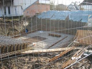

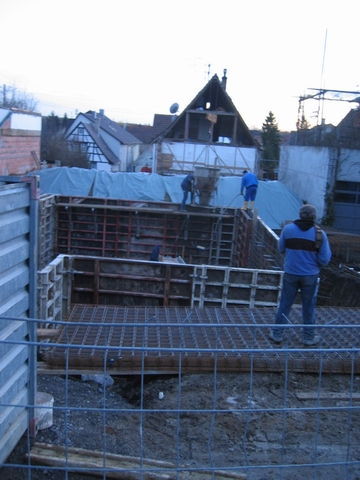

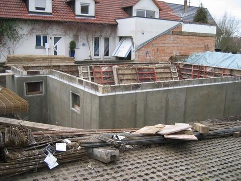

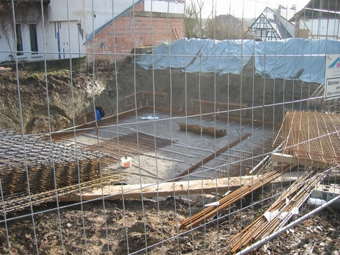

    letze Woche haben endlich die Arbeiten an unserem Keller begonnen.
    Und seit dem geht es mit riesen Schritten voran.
    Montag war die Bodenplatte dran, Mittwoch und Donnerstag wurden die Aussenwände betoniert. Am Freitag und heute kam schon die Bitumenschicht aussen drauf und ab Mittwoch kommt dann die Kellerdecke.
    Jetzt nun meine Frage: Geht das nicht etwas zu schnell? Ein Nachbar (GaLa Bauer) meine, da wurden Schalungszeiten nicht eingehalten, weil die Schalbretter schon am nächsten Tag entfernt wurden. Stimmt das? Gibts dazu evtl. irgendeine Norm, Vorschrift,...?

    Hier die Bilder:
    16.01.08:
    17.01.08:
    18.01.08:
    19.01.08:

    Jhd und auch ich sind davon ausgegangen das auch die Kellerwände mit schalbrettern geschalt wurden was aber hier nicht der fall ist. Es ist die Übliche Systemschalung.
    Wen nach drei tagen die kellerwände geschalt wurden, die temparaturen nicht im gefrierpunkt waren richtige betongüte genommen wurde sehe ich da kein problem wen die kellerwände am nächsten tag ausgeschalt wurden.
    Unser Tragwerksplaner und Sachverständiger werden sich auch noch dazu äußern.

    ... die ersten beiden Bilder sind vertauscht...

    Dann empfehle ich einen Blick auf die Tabelle 2 der DIN 1045-3 - da sind mindestens 2-3 Tage gefordert (wenn ein "schneller" Zement wie CEM I 42,5 R verwendet wurde, was ich nicht glaube).

    bevor die kmb draufkommt, muß erstmal nachbehandelt werden...
    unter 3-4 tagen würde ich also bei den zur zeit herrschenden temperaturen nicht ausschalen lassen.
