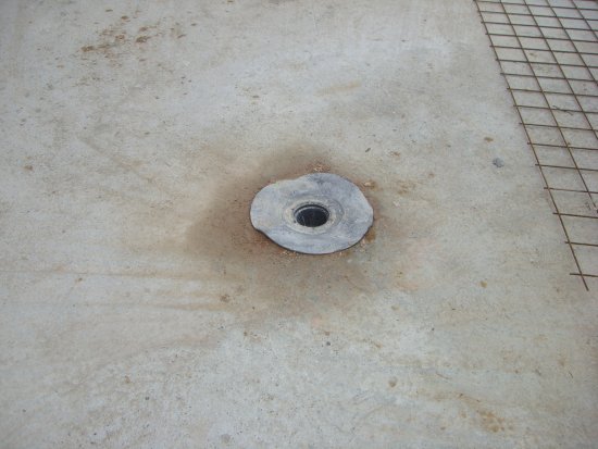

    In der Mitte des Garagendachs ist ein Gulli mit einem DN70er Abflussrohr der mit einer verschweißbaren Manschette versehen ist.
    Der Abdichter meinte das er nicht glaubt, das dieser Abfluss für die Dachfläche reicht (in erster Linie das 70er Rohr)... aber das sei jetzt mal dahin gestellt.

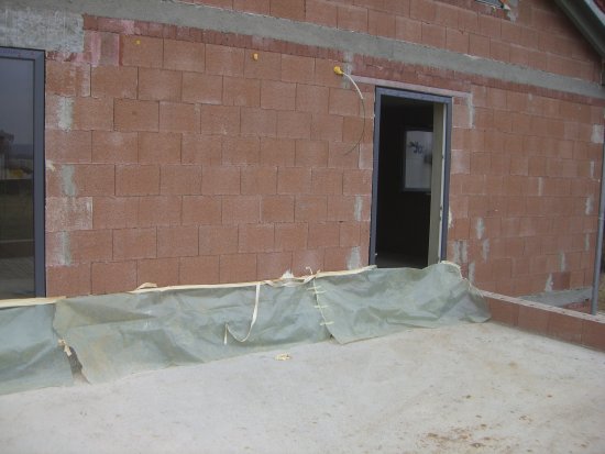

    Denkt Ihr wir können die Abdichtung noch hinauszögern und jetzt nur provisorisch die Fuge zwischen Mauer-WDVS-Betondecke abdichten? Hier läuft und nämlich grad bei jedem Regenschauer das Wasser in die Garage und an den Innenmauern ist Feuchte zu sehen - und so toll ist das bestimmt auch nicht für die WDVS-Platten, die ja noch nicht verputzt sind.
    Ich habe an sowas wie die Delta-Thene gedacht. Kaltschweißbahn halt. An die Mauer und die Betonplatte geklebt könnte das doch für die Fuge funktionieren, oder?
    Habt Ihr andere Ideen? Kann man das verantworten und den Rest des Garagendachs einfach so ohne Abdichtung ein Jahr stehen lassen?

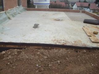

    Hier die Bilder von der Garage, Flachdach und der derzeitigen Problemstelle Dämmung.

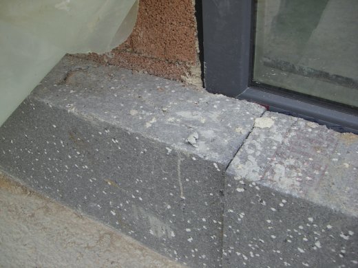

    Können wir so ne einfache, provisorische Abdichtung von Decke über WDVS zur Mauer selber hinmachen?
    Ist das schlecht für den Rest des Betons wenn er jetzt so ein Jahr der Witterung ausgesetzt ist?

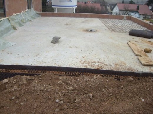

    Mehr Bilder
    [[​IMG][​IMG]

    Foto 1 & 3:
    Wie soll auf die Ziegelreihe vernuenftig ein Abschlussprofil oder eine Maueraddeckung aufgebracht werden?
    Kleben? Kann man machen, wenn nichts anderes mehr geht -
    muss man deswegen gleich so "planen", dass nichts anderes mehr geht?
    Oder kommt da noch Beton drauf?
    Foto 2:
    Hirnverbrannt.
    Foto 4:
    Spielzeuggummiflanschgully, nicht zum einschweissen geeignet, bestenfalls zum einkleben und beten.

    Ich hab nun gesehen, wies aussieht. Wie solls denn mal aussehen wenns fertig ist?
    Geht das WDVS noch weiter hoch?
    Wird die Steinreihe umdie gesammte Flaeche gefuehrt (das klaert dann auch gleich die Frage nach dem Gully)?
    Gibts zu den Tueren irgendwelche Werkszeichnungen fuer die Ausfuehrung die mich eines besseren belehren?

    1.Ist die Gargendecke gegen die Dämmplatte betoniert? Hier währe XPS die bessere Wahl gewesen!
    2.Wie sieht es mit dem Geländer aus? Montage von oben oder seitlich?
    3. Steht die Garage auf der Grenze?
    4. Wie wird das Abflussrohr unten in der Garge geführt? Ist die Garage unterteilt? D.h 2 Tore und eine Trennwand zwischendrin?

    Abdichter war auch nicht begeistert von dem Gulli. Aber jetzt ist er halt schon drin. Kann aber mit Bitumen verschweißt werden lt. ihm. Er wollte aber gerne nicht mit Bitumen sondern mit so einer Spezialfolie abdichten.
    Zum Bild 2 unten mehr.

    Was für Zeichnungen brauchst Du?
    Wenn wir jetzt das Styropor bündig mit der Garagendecke abgeschnitten hätten würde es dir besser gefallen?

    Der Abdichter meinte auch es wäre besser den Gulli in der Garage an der Decke rauszuführen. Wir haben jetzt ausgemacht wir probieren es erstmal so wie es ist. Sollte sich das nicht bewähren können wir den Gulli immernoch raushauen und in der Garage ablaufen lassen. Wäre kein großer Aufwand.
    Was denkst du?

    das Abflussrohr verläuft "in" der Decke? Im Beton? Wie stark ist denn die Decke und welchen Durchmesser hat das Rohr?
    Die Garage ist doch unbeheizt, gibts keinen Bedenkenträger der befürchtet das der Gully bzw. das Rohr mal zufriert bei Eiseskälte?
    Hört sich für mich abenteuerlich an die Konstruktion. Das wurde tatsächlich von einem Kollegen so geplant? Oder haben Sie sich das selbst ausgedacht?

    Nö, meine Dachrinne beheize ich auch nicht.
    Der Anschluss WDVS-Fenster ist auf alle Fälle nix.
    Die Abdichtung muss ans Fenster hochgezogen werden und dann noch eine Art Fensterbank drauf. Ob das hier von den Höhe noch geht?

    Der Anschluss ist ja noch garnicht hergestellt!
    Die Platten stehen jetzt "einfach so" zwischen Haus und Garage hoch. Das wird gemacht wenn das WDVS montiert wird. Bis dahin suche ich eine Möglichkeit, die Fuge zwischen Mauer und Styropor sowie Flachdach und Styropor einigermaßen dicht zu kriegen.
    Im Augenblick haben wir ne Folie hingeklebt. Das ganze funktioniert auch - jedenfalls steht in der Garage kein Wasser mehr. Aber das können wir ja nicht so den ganzen Sommer lassen!
    Jetzt hätt ich halt das Styropor bündig mit dem Flachdach abgeschnitten und eine Kaltschweißbahn an der Mauer und dem Dach angebracht. Dann kann da nix mehr runter laufen.
    Das sollte doch provisorisch gehn, oder?
    Später kann das dann gscheid gmacht wern...
    lg, evi

    Jap. Es ist Dank dieser Tatsache noch zu retten, wenns auch nicht schoen wird.
    PVC-Bahnen lassen sich homogen mit dem Tuerrahmen verbinden, z.B. Rhenofol,
    zum einen ist die relativ gut, zum anderen ist sie grau.

    Verklebt, nicht verschweisst. Gut, dass er nicht begeistert ist - er kann evtl. was besseres/passenderes besorgen.
    Analog zu oben gibt's auch PVC-Gullys, die sich mit der PVC-Bahn verschweissen lassen.

    Es wird doch ein Tuerdetail geben?
    Nein, jedenfalls nicht dauerhaft.
    Die Kaltschweissbahn haelt nicht "einfach so" an der Wand, die Verbindet sich im Winter nochnichtmal
    ohne sie zu erwaermen an den Flaechen, die dafuer vorgesehen sind, obwohl sie Kaltschweissbahn heisst.
