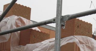

    Lochbild
    Hallo Josef, beim Download der Lochbilder mußt Du nur ganz durchblättern, dann findest Du meiner Meinung nach auf der letzten Seite (11) das einigermaßen passende Lochbild, zum linken Stein auf dem Foto.
  5. Josef
    Josef Bauexpertenforum
    15.05.2002
    13.416
    >prusst< Willy hast mir Du jetzt nen Schrecken verpasst... jetzt
    hab ich ganz schnell durchgeblättert und gesehen das des Lochbild
    zwar ähnlich ist ... "ABER" es ist immer noch ne andere Verzahnung,
    die Anordnung des Griffloches ist anderst, und die Ziegelstege
    rund um das Griffloch schaun auch anderst aus (!)
    ich dacht schon ich müsst mich für meine Kurzsichtigkeit entschuldigen :)
    ... wie sich die Zulassung mit dem gezeigten Bild verträgt vermag ich
    nicht einzuschätzen ... "ABER" ein lustiges Sonntags Rätsel um den gezeigten
    iss es allemal :konfusius

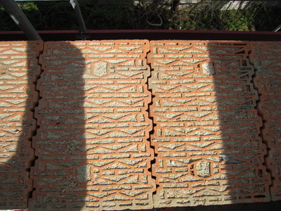

    mittlerweile habe ich Antwort vom Werk:
    Es handelt sich bei dem rechten WX09 um den älteren Ziegel und es wurde in der Produktion auf den WH09 (linker Ziegel) umgestellt.
    Beide haben diegleichen Rohdichte und Wärmeleitfähigkeit.
    Der ältere Ziegel hat eine schlechtere Druckspannung (4 MN/m² anstatt 6 MN/m²), hat aber gleiche physikalische Eigenschaften (ist die Druckspannung keine physikalische Eigenschaft?). Das soll aber auf eine mögliche Rissbildung im Putz keinen Einfluss haben, so dass beide Ziegel als gleichwertig anzusehen sind und miteinander verbaut werden können.
    Naja, da kann ich nur hoffen.

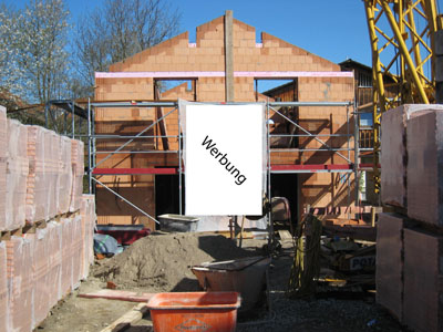

    hier die Fotos vom Fortschritt. Ich finde, dass es jetzt eigentlich ziemlich gut aussieht, was da passiert:
    Und eine Nahaufnahme vom Ziegel (ist verpackt und die Folie ist noch vorhanden):
    Man sieht auch hier die Füllung und es handelt sich um den Coriso.
    Ich denke, wir haben jetzt die Kurve gekriegt. Jetzt geht es nur noch um die Einigung wegen des EGs.
    Gruss
    Michael
  11. #31 Wilhelm Wecker, 27.04.2008
    Wilhelm Wecker
    Wilhelm Wecker
    27.09.2002
    416
    Freising
    Bilder vom Fortschritt
    Hallo MagLudi,
    wie wärs denn mit ein paar weiteren Bildern, alle warten schon, den Coriso im echten Baustelleneinsatz zu sehen.
    Was sieht denn da bitte gut aus, es hat eher den Anschein, als seien nur ein paar Steine aufeinandergestapelt.

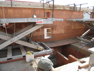

  12. #32 MagLudi, 01.05.2008
    MagLudi
    MagLudi
    09.04.2008
    14
    Unternehmensberater
    Dietramszell
    letztendlich sieht das dann beim Mauern dann so aus:
    Gruss
    Michael
  13. #33 MagLudi, 01.05.2008
    MagLudi
    MagLudi
    09.04.2008
    14
    Unternehmensberater
    Dietramszell
    anbei ein besseres Foto vom Stein (musste vorher anderere Fotos löschen, da ich wohl nur 5 hochladen kann):
    Und der aktuelle Status (fehlen nur noch die Zwischenmauern im OG):
    Gruss
    Michael
  14. Josef
    15.05.2002
    13.416
    die Bilder sind zu klein bzw. zu weit entfernt aufgenommen worden
    um halbwegs was erkennen zu können :eek:
    interessant finde ich die 25cm ? breiten Drucklager für die
    Mittelpfette und den XPS Ringbalken :lock

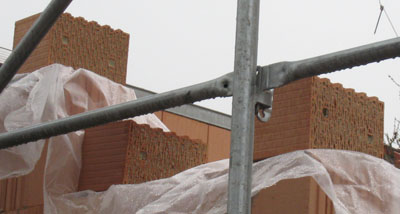

  15. #35 Wilhelm Wecker, 01.05.2008
    Wilhelm Wecker
    Wilhelm Wecker
    27.09.2002
    416
    Freising
    Abgesoffen?
    Bei den ersten zwei bis drei Steinreihen im Obergeschoss schaut es so aus, als ob diese etwas abgesoffen sind, ebenso das Giebelmauerwerk und teilweise unterm Ringanker.
  16. Josef
    15.05.2002
    13.416
    was Du wieder siehst :) ... bei der Mauerkrone iss bestimmt
    ein V_Plus-Gewebe als Tagwasserabschluss drüber gezogen worden (!)
    :think "ahja" ich vergass das V-plus-System wird ja von allen
    namhaften Ziegelherstellern als nicht notwendig betrachtet :biggthumpup:
  17. #37 Rabattnix, 01.05.2008
    Rabattnix
    Rabattnix
    23.11.2007
    17
    Hausmann
    Kassel
    Noch ein paar Tage Wasser auf der Decke, und das Mauerwerk wird Schicht für Schicht absaufen. Schick doch mal alle 4 Wiochen ein Foto aus gleicher Perspektive. ...bis der Putzer kommt (dann bitte ein Bild des Putzers).
