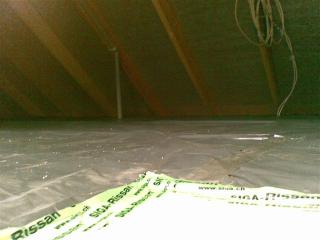

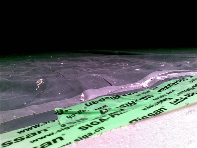

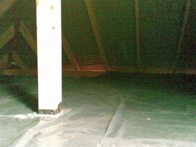

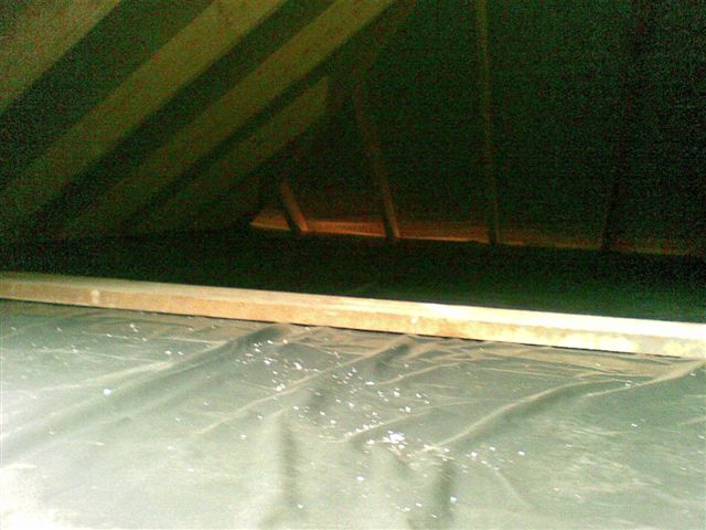

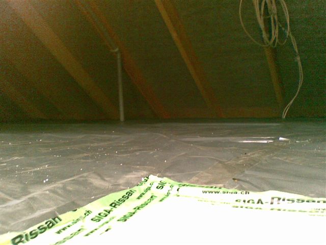

  10. #10 Peter S., 16.05.2008
    Peter S.
    Peter S.
    04.11.2004
    221
    Hausausbauer
    Chemnitz
    Danke Dirk,
    ich glaube ich muss da etwas relativieren. Habe mir die Sache noch mal kurz angeschaut und ein paar Bilder gemacht.
    [​IMG][​IMG][​IMG][​IMG]
    Zur Erklärung: Die Folie ist dünne Maler(?)folie, und wurden an den Stößen nicht verklebt, sie wurde also quasi nur als "Dreckschutz" verlegt. Und ziehen tut es dort oben auch ordentlich.
    Den Sperrwert für eine Abdeckfolie wird mir niemand sagen können.
    "Lücken" im Beton? Wird so eine Decke nicht "in einem Stück" ausgegossen?

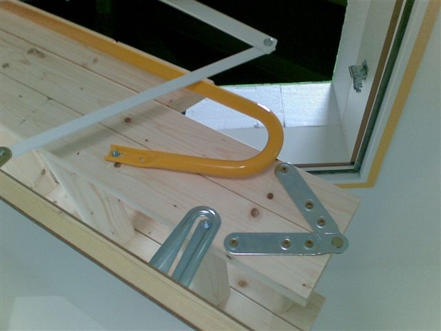

  11. #11 Peter S., 16.05.2008
    Peter S.
    Peter S.
    04.11.2004
    221
    Hausausbauer
    Chemnitz
    Noch eine Foto vom Einstieg:
  12. #12 wallhall, 17.05.2008
    wallhall
    wallhall Gast
    Die Einstiegsluke sieht ganz gut aus, zumindest was
    die Dichtungen angeht. Ist das eine "Doppel-Dichtung"?
    Was für eine Marke ist denn das, suche gerade auch was
    brauchbares als Ersatz für meine alte Klappe?
