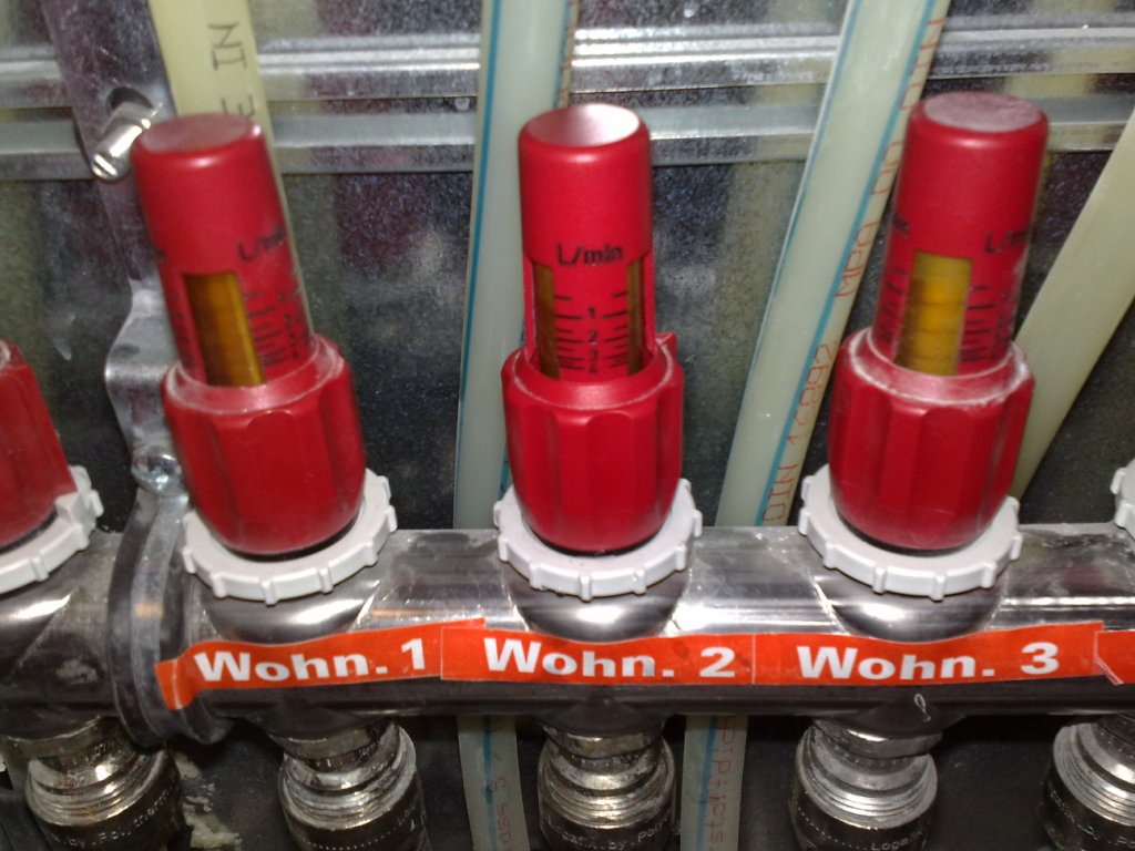

    Kann mir jemand sagen von welchen Hersteller diese Topmeter ( sind im Vorlauf eingebaut) sind?
    Die Verteiler selbst sind von Polytherm.

    Ist da im Vor- und Rücklauf ein Topmeter? :irre
  14. R.B.
    R.B.
    19.08.2005
    48.826
    13
    Dipl.Ing. NT
    BW
    Sieht aus wie 2x das gleich Bild, also Durchflußanzeiger im VL o. RL, das kann man nicht erkennen. Hersteller ist mir nicht bekannt.
    Ralf

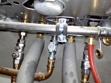

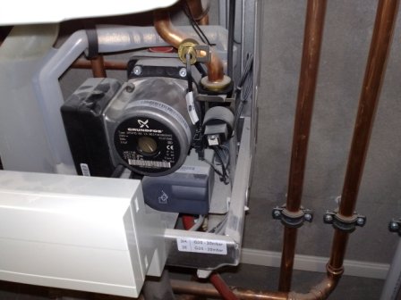

    so habe mal 3 Bilder gemacht.
    Heizung innenleben
    Dann geht es nach unten
    und dann in den Speicher
    Marco
