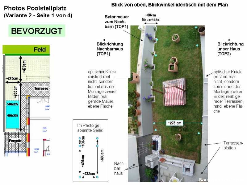

    wir wollen (d.h. müssen aus Platzgründen) den geplanten Pool so einbringen, dass die dafür auszuhebende Grube (ca. 1m bis 1,5m tief, Maß der Grube ca. 3m x 5m)) fast direkt an unsere 2009 gebaute Terrasse grenzt. Unser Baumeister sagt, das ginge nicht (=Pool nicht möglich, weil sonst nirgends genug Platz). Seine Begründung: Die Gefahr, dass die Rollierung unter der Terasse herausbröselt ist zu groß.
    -> kann soetwas wirklich sein?
    -> Ist es möglich / sinnvoll, mit einem Spundeisen zu arbeiten?
    -> nachdem wir keinen U-Bahn-Tunnel bauen: Gibt es ggf. günstigere Tipps mit gleicher Wirkung?
    Ich schätze, es geht um max. 5m Breite, 90cm Tiefe, viel tiefer kann die Rollierung eigentlich nicht sein. Evtl. stellt man bei Graben auch fest, dass die Rollierung unter der terasse weniger tief geht.

    Skizze ... gerne
    ich versuch mal, die Skizze hochzuladen[​IMG]

    ich hätte mehr angst um die mauer , als um die terrasse
  6. gast3
    gast3 Gast
    jopp
    macht Probeschürfe (Bettungsschicht Terrasse, Fundament Mauer)
    das wird sonst nix

    Probeschürfe ... heisst vermutlich punktuell nachgraben und feststellen, wie tief 1) Terasse + Rollierung gehen uns 2) Mauer und Fundement / Rollierung der Mauer gehen?
    Was kann mit der Mauer passieren (ist eine Betonprofilmauer, die innen mit Beton ausgegossen ist, insgesamt ca. 12m lang) ... umfallen? D.h. auseinanderbrechen und im Grabungsbereich einstürzen?
    Was tut man, wenn man dann weiß, wie tief Mauer und Rollierung gehen?
    Eure Kommentare helfen weiter ... unser Baumeister brummt nur und sagt "geht nicht", viel mehr ist da nicht herauszukriegen, leider. Danke !

    Ich sag mal ganz klar - einen Baumeister, der sich über Rollierung der Terrasse aufregt und keinen Ton zur Mauer sagt, den kannst Du so was von in die Tonne hauen, das glaubst Du gar nicht.
    Oder er hebt sich die Mauer als ultimativen Trumpf auf.
    Ich sage auch - geht da nicht (ohne riesig viel Aufwand). Aber wg. der Mauer. Ausser die ist > 1,5 tief gegründet.
    Und wieso brauchst den Bademeister zum Buddeln. Schaufel un Spaten kann man selber bedienen

    Sag dem Baumöchtegernmeister, daß Ihr es SO haben wollt und nicht anders. Und daß es selbstverständlich machbar ist!!!
    Er möge bitte den dafür anfallenden (und von Euch zusätzlich zu bezahlenden) Mehraufwand beziffern.
