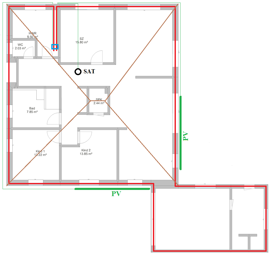

    Der Thread hier ist zwar schon ein wenig in die Jahre gekommen. Ich wollte jedoch nicht noch unnötig einen neuen erstellen und krame diesen hiermit wieder hervor. Ich denke an der behandelten Thematik dürfte sich nicht viel geändert haben.
    Ich habe vor meine aktuelle PV Anlage ab- und auf meiner neuen Hütte wieder aufzubauen. Aktuell ist diese nicht geerdet. Da ich demnächst eh den Fundamenterder verlegen und diesen für den späteren Anschluss an die Potenzialschiene vorbereiten werde, würde ich nun ebenfalls gerne die PV Anlage und SAT-Schüssel mit einbinden. Jetzt steht ja im letzten Beitrag, dass diese Erdungsleitung an der Außenfassade heruntergeführt wird und bodennah ins Gebäude eingeführt wird. Jetzt meine Frage.
    Wäre es möglich diese entlang des Dachstuhls zu verlegen. Da die Bude Klinker bekommt die Leitung hinter diesem dann herunterführt und dann ins Haus. Habe dazu mal einen Entwurf hochgeladen. Ich hätte ungern so einen hässlichen Rundstahl an der Fassade.
    Vielen Dank vorab
  19. Dipol
    Dipol
    20.09.2010
    783
    314
    RFT-Meister & VDE geprüfte Blitzschutzfachkraft
    Leinfelden-Echterdingen
    • Normativ macht es einen großen Unterschied, ob für Gebäude baurechtlich Blitzschutzsysteme vorgeschrieben sind oder nicht. Wo Blitzschutzsysteme gefordert oder freiwillig errichtet werden, sind die Anforderungen nach Blitzschutznormenreihe IEC 62305 für einschlaggefährdete Dachaufbauten weitgehend gleich.
    • Auf Gebäuden OHNE Blitzschutzsysem fordert die Antennensicherheit zuständige Norm IEC 60728-11, aktuelle deutsche Klassifikation DIN EN 60728-11 (VDE 0855-1):2019-03, eine blitzstromtragfähige Verbindung mit min. 16 mm² Cu, 25 mm² Alu oder 50 mm² St/tZn UND Klasse H = 100 kA an den für jedes Gebäude obligatorischen Schutzpotenzialausgleich sowie einen normkonformen Erder vom Typ A oder B.
    • Für ebenso einschlaggefährdete PV-Anlagen, Edelstahlkamine oder Klimaanlagen ist aber nur die nationale Normenreihe DIN VDE 0100 zuständig, welche Blitz- und Überspannungsschutz seit DIN VDE 0100-443 und 534 bei Freileitungsanschlüssen auch auf Gebäuden ohne LPS berücksichtigt, ansonsten aber die Schutzisolierung von Modulrahmen zum Schutz gegen den elektrischen Schlag unverändert für ausreichend hält.
    Ein eigener Staberder ohne Verbindung zum obligatorischen Schutzpotenzilausgleich wäre normwidrig und Voodoo-Schutz. Zusätzliche Stützerder MIT normkonformer Verbindung zur HES sind vobehaltlich normkonformer Abmessungen (?) und Materialwahl fachgerecht und normkonform. In Kombination mit einem bestehenden Fundamenterder ist für Tiefen- oder Oberflächenerder auch bei Altbauten NIRO, Werkstoffnummer 1.4571 (V4A) Pflicht.
    • Auf Gebäuden mit LPS ist maßgeblich ob die erforderlichen äquivalenten Trennungsabstände einzuhalten sind oder nicht.
    • Wenn JA, sind die PV-Module in LPZ 0B getrennter Fangeinrichtungen zu stellen und ein Funktions-PA-Leiter aus min 6 mm² Cu zur HES zu verlegen.
    • Wenn NEIN, müssen die PV-Gestelle auf kurzem Weg mit 8 mm Blitzableiterdraht mit dem LPS blitzstromtragfähig verbunden und zusätzlich innen mit einen blitzstromtragfähigen PA-Leiter aus min. 16 mm² Cu mit der HES verbunden werden.
    Ein normkundiger Solarteur mit Zertifikat wird aus dem Stehgreif antworten, dass es - auch bei trafolosen Wechselrichtern - keine Norm gibt die einen PA schutzisolierter PV-Module fordert. Ein nicht blitzstromtrgfähiger PA mit 6 mm² Cu der Modulrahmen wäre nur dann eine geschuldete Leistung, wenn dies vom Hersteller der Module oder eines trafolosen Wechselrichters gefordert und dies als Vertragsbestandteil vereinbart wäre. Eine blitzstromtragfähige Erdung mit z. B. 16 mm² Cu wäre generell rein freiwillig aber nur MIT Verbindung zu einer HES mit Zugklemmen für Blitzschutzpotenzialausgleich fachgerecht. Auch überdimensionierte PA-Leiter mit 16 mm² Cu sollten möglichst eng mit den DC-Leitungen verlegt werden.
    Als Veteran der Antennentechnik würde ich es begrüßen, wenn bei Gebäuden ohne LPS die Anforderungen der Reihe DIN VDE 0100 an die der DIN VDE 0855-1 angenähert würden. Da die für VDE 0100 zuständigen VDE/DKE-Normgremium im Zuge der letzten Ausgabe der Teile 443 und 534 keinerlei solche Absichten geäußert wurden, sind in absehbarer Zeit auch keine weiteren NormenÄnderungen zu erwarten.
  20. #20 Lexmaul, 01.11.2019
    Lexmaul
    Lexmaul
    15.09.2014
    8.921
    2.162
    Mimosenlecker
    @Dipol :
    Kurze Frage: Meine PV-Anlage ist mit 16mm-Kabel eng mit den DC-Kabeln an den PA vom Haus angeschlossen - passt das so?
