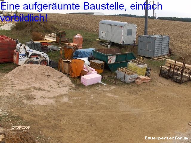

    Das fing dann quasi auf der Baustelle mit der Sauberkeitsschicht an, die uns beide wirklich begeisterte. :28:
    Der Bauunternehmer hatte keine Ahnung, was ihn erwartet, aber nach dieser Leistung haben wir ihn heute gefragt, ob wie diese Baustelle online stellen dürfen.
    Wir wissen nicht, ob der BU dieses Forum kennt. Er wird jedoch gleich im Anschluß einen Link erhalten.

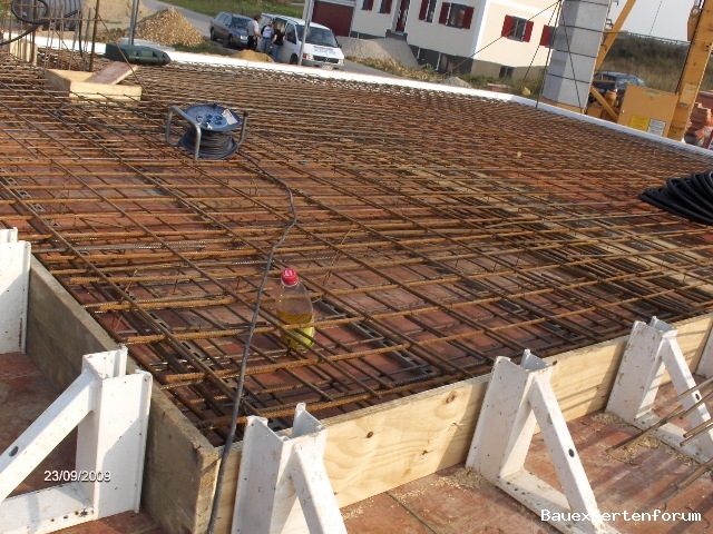

  2. #2 planfix, 01.09.2009
    planfix
    planfix Gast
    weitere Fotos:

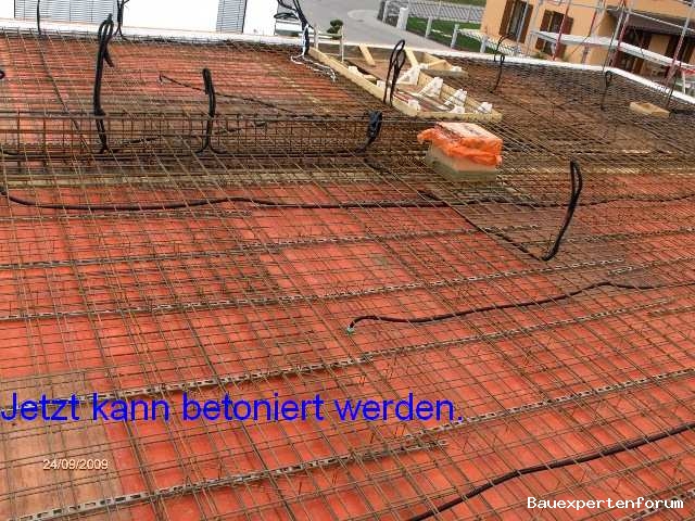

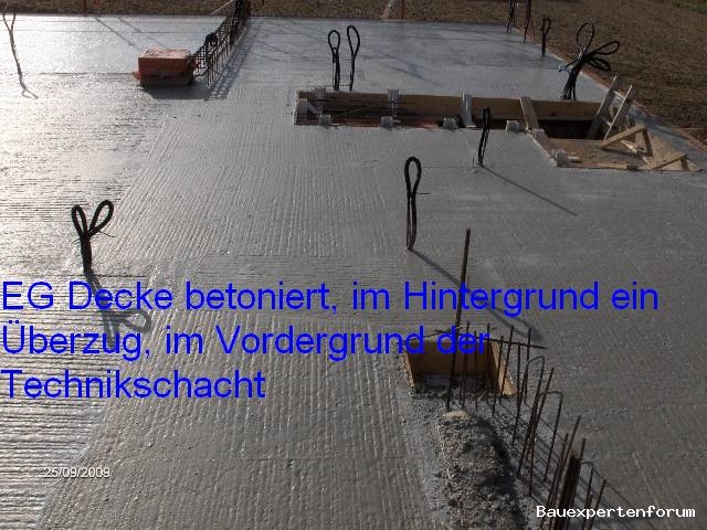

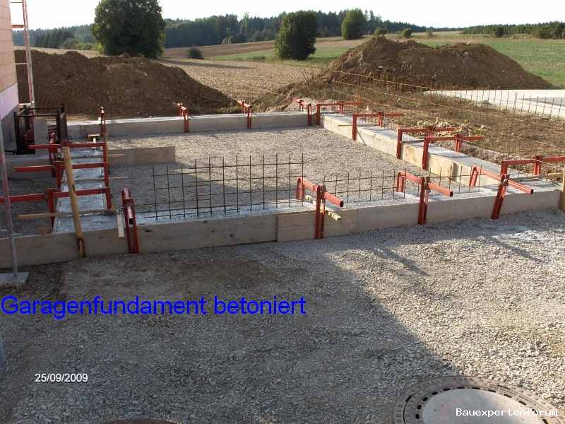

    Die Bodenplatte wurde erst am Abend betoniert, damit der Beton möglichst wenig Risse bekommt.

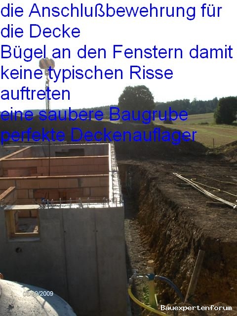

  4. #4 planfix, 08.09.2009
    planfix
    planfix Gast

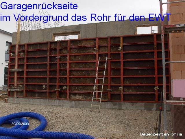

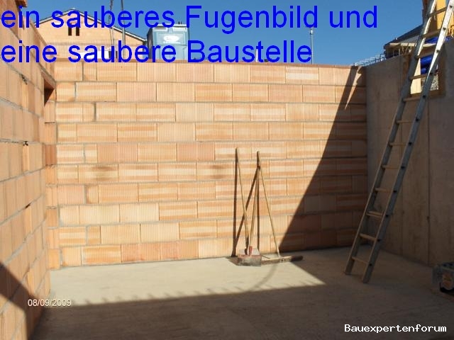

    Es geht voran.

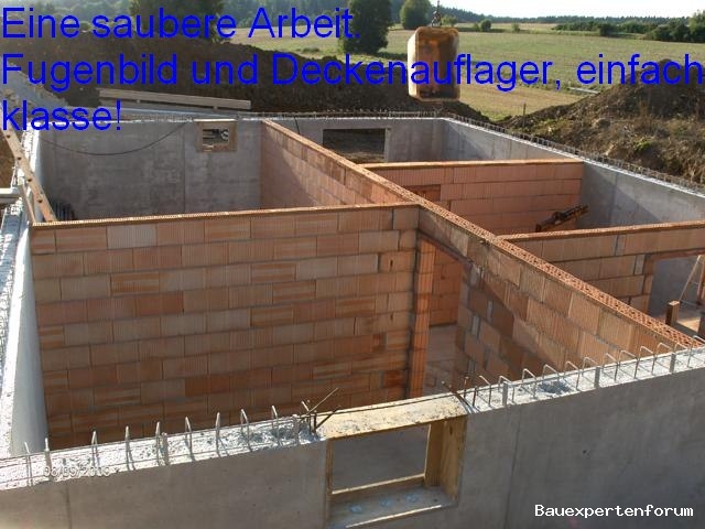

    Die Kellerinnenwände sind fertig und es folgen die Bilder:

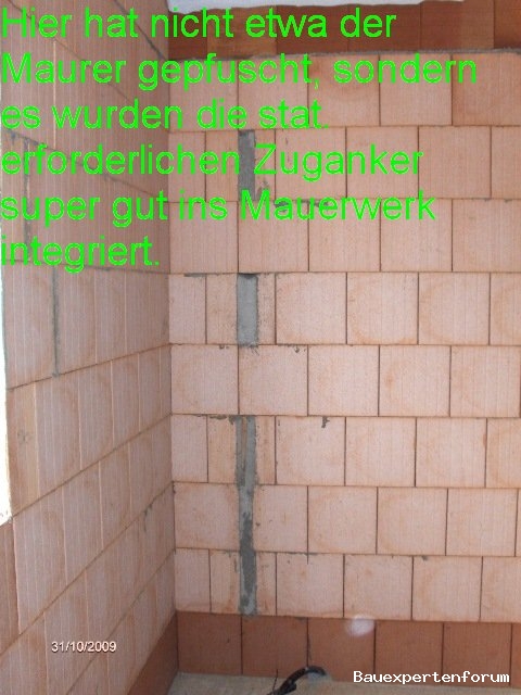

    Was mir persönlich auch immer gut gefällt, sind richtig verzahnte Wandanschlüsse, und die gibts hier.

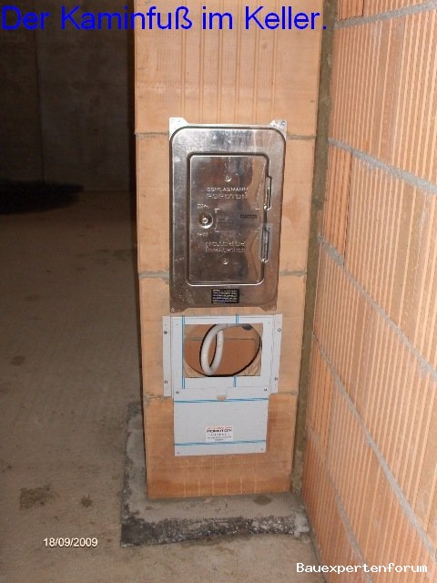

  5. #5 planfix, 12.09.2009
    planfix
    planfix Gast
    Es geht voran.

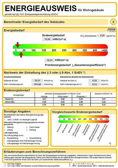

    Hier mal die ersten Ergebnisse aus der EnEV Berechnung.
    Eckdaten:
    Mauwerker = 36,5cm T08 U = 0,21 W/m²K
    Dachdicke = 31,5cm konstruktiv inkl. Dämmung + Konterlattung + Lattung + Innenverkleidung U= 0,16 W/m²K
    Fenster Uw = 0,90 W/m²K
    Keller WW 25cm + 12cm Styrodur in wlg 0,35 U = 0,27 W/m²K
    Kellersohle U = 0,37 W/m²K
    Der Nachweis wird nach endgültiger Auswahl aller Bauteile fixiert. Er ist im Moment zur Dimensionierung und zum Vergleich der veschiedenen Baustoffe und des Anlagenaufbaues erstellt. Die Bauteilflächen entsprechen zu 100% der Planung.

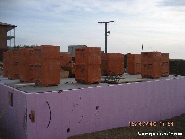

  7. #7 planfix, 15.09.2009
    planfix
    planfix Gast

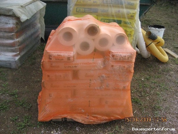

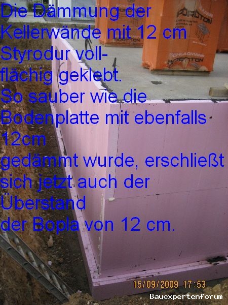

    Heute wurde der Keller gedämmt.
    Die Dämmung wurde vollflächig verklebt.
    Das Styrodur hat eine Stärke von 12cm, und nun erschließt sich auch der Bodenplattenüberstand von 12 cm. ;)
    Der Lieferschein:

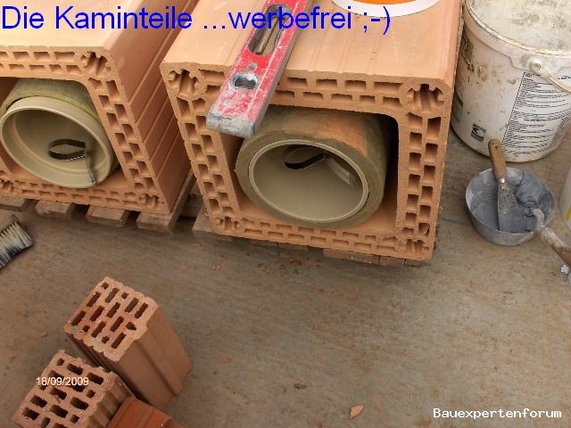

    Für morgen wurde die Steine bereitgestellt.
    Und auch das Zubehör wurde angeliefert.

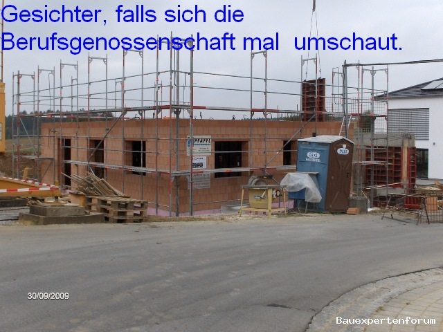

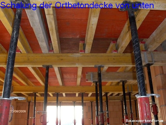

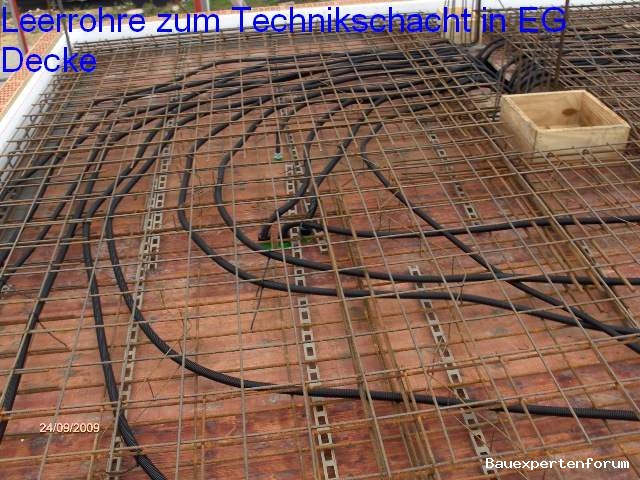

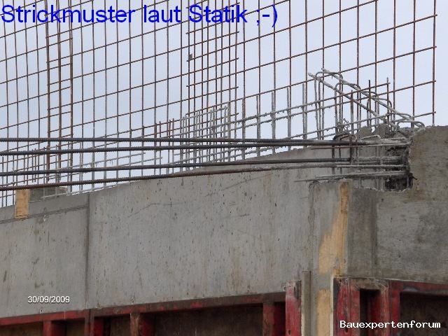

    Die nächsten Bilder:

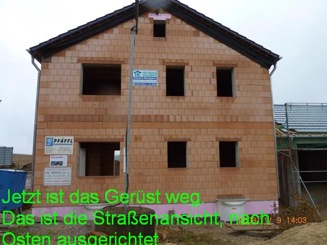

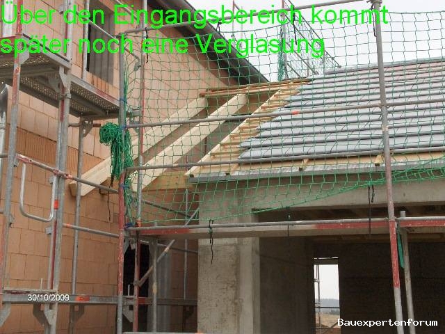

  12. #12 planfix, 14.10.2009
    planfix
    planfix Gast

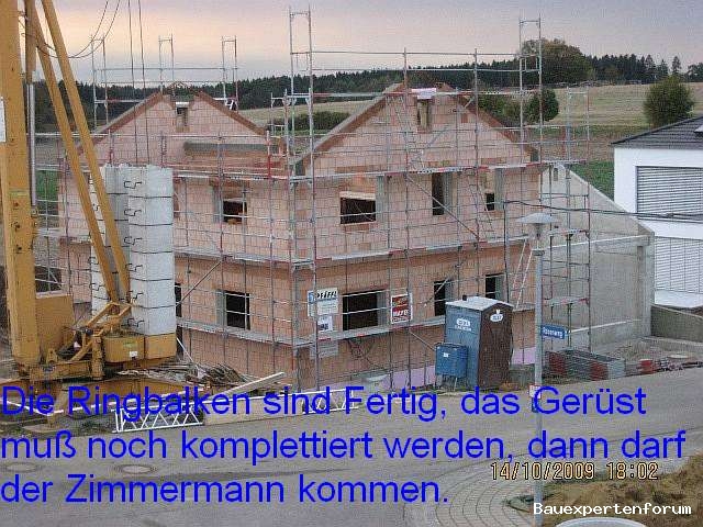

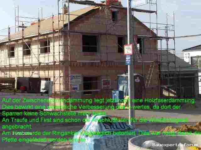

    Das Bild des Tages:
    Wann der Dachstuhl kommt hängt jetzt gerade ein bisschen vom Wetter ab. Heute morgen gab es Schnee, nicht viel, aber... es ist doch erst Oktober :eek:

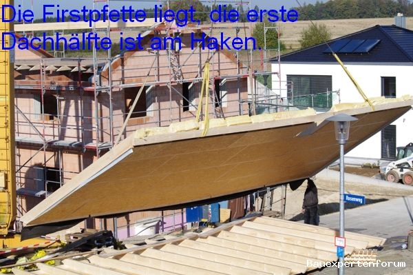

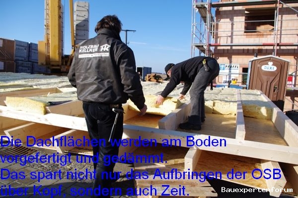

  13. #13 planfix, 21.10.2009
    planfix
    planfix Gast

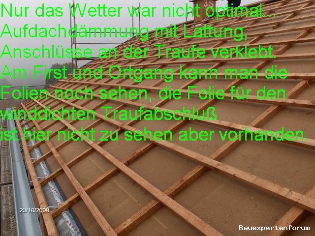

    gestern gabs wieder eine Flugschow ;)

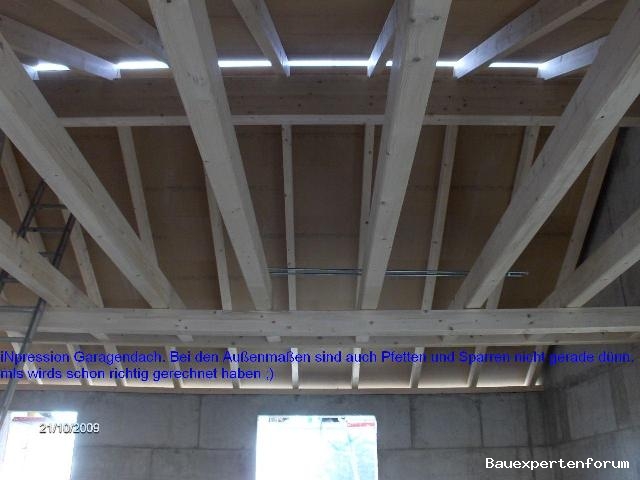

    Das Dach wurde am Boden in 3 Teilen vorbereitet.
    Als erstes wurde die Kehlbalkenlage mit OSB gehoben, danach die Dachhälften.
  14. #14 planfix, 22.10.2009
    planfix
    planfix Gast

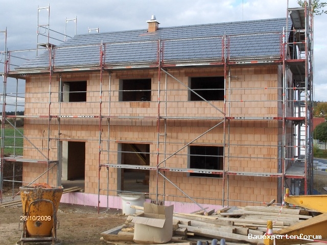

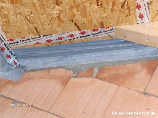

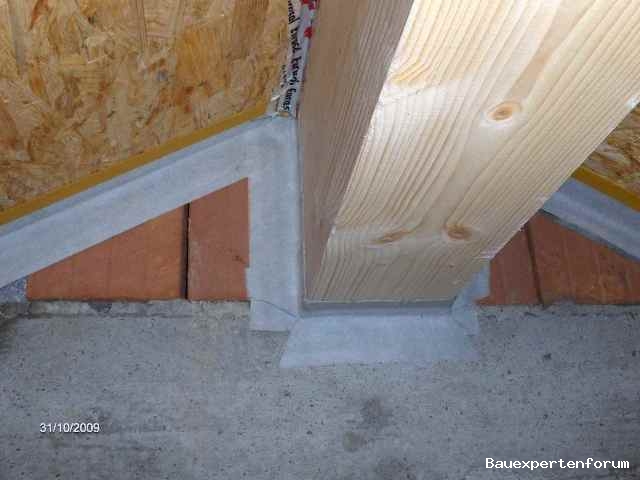

  15. #15 planfix, 14.11.2009
    planfix
    planfix Gast
    Nachdem das Dach dicht ist, gehts gerade etwas langsamer.
    Es gibt auch keinen fixen Termin für den Bezug.
    Für Euch jedoch neue Bilder.

  17. #17 planfix, 15.11.2009
    planfix
    planfix Gast
    auf Wunsch hier mal 2 Bilder der Klebekunst ;)
    Dies ist eine andere Baustelle, aber an sich die gleiche Lösung.
    Verbaut wurde hier der T07, siehe auch Jurahaus 1. Beim blower door test haben wir damit übrigens beim ersten Versuch 0,49 beim n50 Wert geschafft.
    Das ist die aktuelle Baustelle:

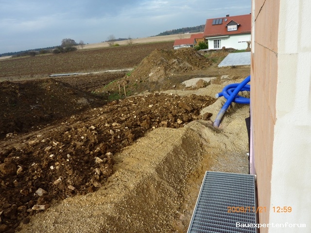

  18. #18 planfix, 22.11.2009
    planfix
    planfix Gast

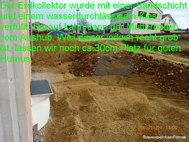

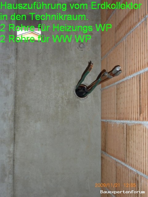

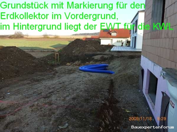

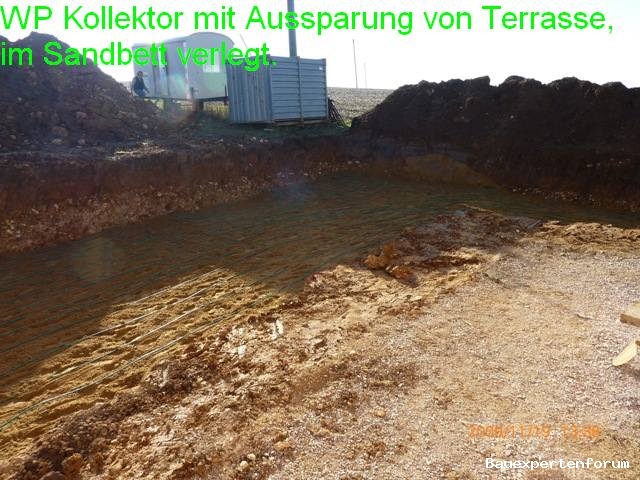

    Diese Woche wurde der Erdkollektor für die Wärmepumpe verlegt.
    Das Haus bekommt (wie auch Jurahaus 1 eine DK / DV WP) näheres dazu hier
    mit einem Gerät zum Heizen und einer 2. Anlage, im selben Gehäuse, für die WW- Bereitung.
    Es steht im Keller dann später mal ein Wärmepumpengehäuse mit 2 Maschinen drinnen und ein WW - Boiler, der in der Direktkondesnsation arbeitet.

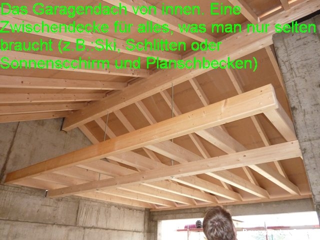

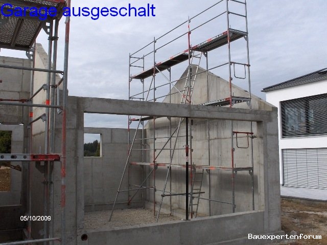

    Hier mal noch das Garagendach von innen:
    Bei dem Maß 8,24m x 7,75m ist sicherlich auch Platz für Dreidäder, Rasenmäher, Hacke und Schaufel;)
