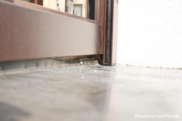

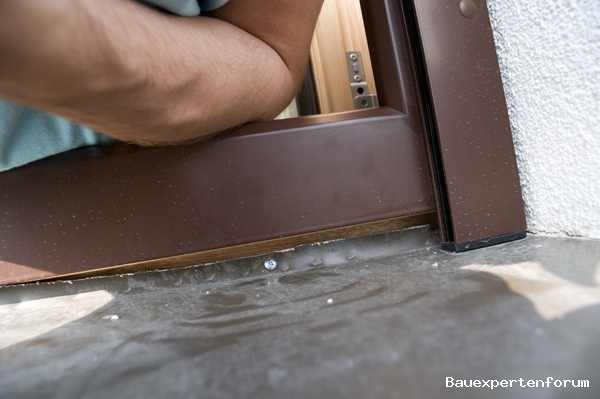

    Wir haben neue Fenster in unseren Sanierten Haus bekommen. Die Montage wurde wie vereinbart von der Firma getätigt.
    Jetzt stellt sich meine Frage was noch gemacht werden muss
    Folgende Situation
    Da bei unserer Wohnung die Fasade vor 2 Jahren neugemacht worden ist ( Ohne Fenstertausch)
    Sind die alten Fensterbretter geblieben da sie mit der Fasade verbunden sind.
    Die alten Fensterbretter sind in den Holzrahmen genagelt worden.
    Vereinbart war das die neuen Holzalu Fenster wieder an die selbe Position gestellt werden und die alten Fensterbretter wieder mit den neuen Rahmen vernagelt werden.

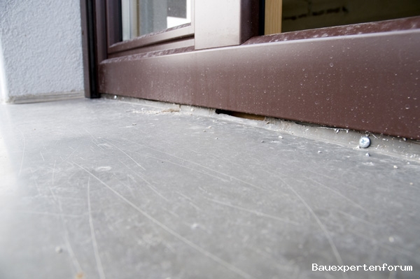

    Noch der Montage musste ich aber festellen das die Fensterbretter nicht am Rahmen aufliegen und nur 4x verschraubt sind.
    Wie kann ich die Fuge zwischen Fensterbrett und Rahmen schliessen bzw schliesen lassen?
    Weiters stellt sich noch die Frage was ich ihnen am besten machen kann.

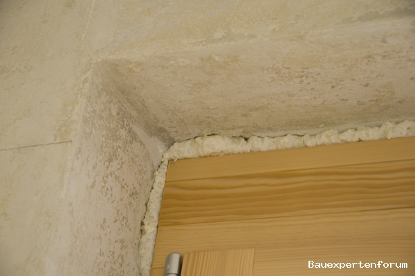

    da die Fenster eingeschäumt worden sind. habe ich einen Spalt zwischen Rahmen und Spalette von ca.12 mm
    soll der am Besten verputzt werden oder kann man innen Gipskarton platten verkleben zb 15mm so würden die Platten den Rahmen 3mm überdecken.
    Innen wird noch gespachtelt und gestrichen.
    Die Roloführungschiennen aussen stehen ca. 5mm von der Mauer weg
    gehören die mit Silikon zugemacht, oder gibt es da ein spezielles Dichtband?
    Ich hoff mir kann wer weiterhelfen,
    Danke !

    Aber: ich würde der Montagefirma eine Mängelanzeige zukommen lassen und Montage nach den anerkannten Regeln der Technik fordern! Mal fragen wie es mit der Schlagregendichtheit und der inneren Luftdichtheit aussieht.
    Was war denn vereinbart???
    An den Fenstern am besten garnix! Dat sollen die selber machen!

    indem Du ihm die Mängelanzeige schreibst, ihn aufforderst die äußere Schlagregendichtheit und die innere Luftdichtheit herzustellen! Das ganze dann auch noch außen dampfdiffusionsoffen und innen dampfdiffusionsdicht! Wobei auf den Bildern leider nicht zu sehen ist wie die äußere Ebene ausgeführt ist.
    Na wenigstens die mittlere Ebene hat er ja ausgeführt.

    Doch habe den artikel gelesen, und weiss auch bescheid über die 3 Ebenen und Dichtheit
    Aber in meinen Fall wie bekommt man den Anschluss der Fensterbank Dicht gegen SChlagregen,
    Würde gerne eine Lösung wissen bevor ich die Firma Konfrontiere.
    und wie sollte es Ihnen in Bereich des SChaumes zugemacht werden, es wird innen nur mehr gespachtelt und gestrichen.
    Das grössere Problem ist sicher das Fensterblech :mauer

    Das da Wasser von deine schicken Holz-Alu Fenster mit Entwässerung der Aluschale nch unten dir genau zwischen Fensterbank und Anschlußfuge reinsift!!!
    Fensterbank in der Ausladung abschneiden, Übergangswingel mit VK Band an Fensterankfalz schrauben und alles ist I.O.

    Innen dicht verleisten oder mit Dichtstoff (ja, kein Silicon oder Acryl) die Montagefuge schließen

    Innen nur leisten? dachte die spalette mit Rigips oder Verputzen..
