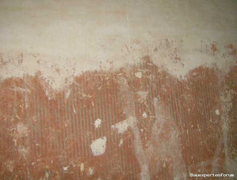

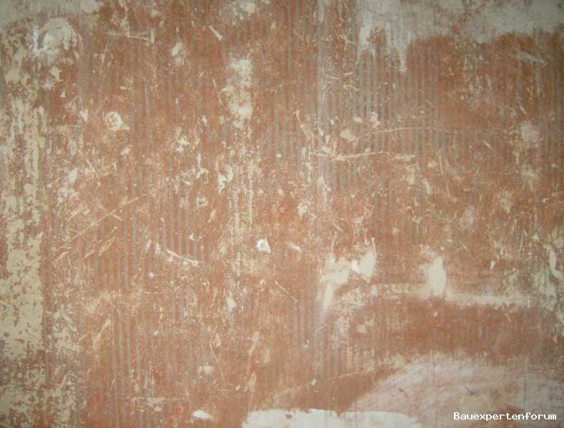

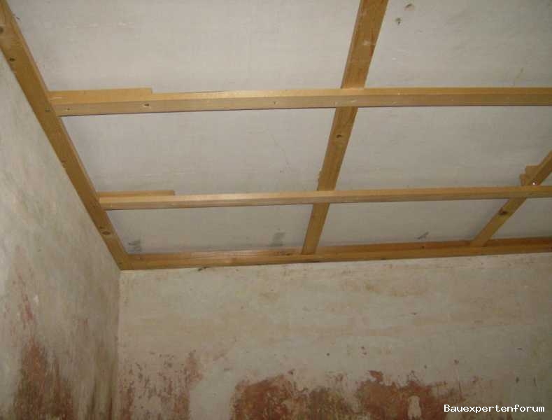

    Als erster Schritt ist eine alte Holzdecke entsorgt worden die mir aber auch 20 Jahre nicht geschadet hat. Nachdem die Decke weg war wurde es nur geringfügig besser also habe ich mich entschieden die Tapete ebenfalls abzureissen. Darunter ist ein Putz zutage gekommen auf den eine wasserlösliche Farbe aufgetragen ist wie auf den angehängten Fotos zu sehen ist. Dieser Teil des Hauses ist von 1927 und es scheint so als wäre die Farbe ebenfalls so alt.
    Es hängt immer noch ein merkwürdiger Geruch in diesem Zimmer der auch immer noch von fremden Menschen wahrgnommen wird.
    Letzte Woche war ein Mineraloge hier der eine Raumluftmessung empfohlen hat und zwar nach Stoffen die aus den Möbeln evtl. bis in den Putz gezogen ist.
    Der Mann den ich dann wegen dieser Messung angesprochen habe meinte wenn er für sich privat vor diesem Problem stehen würde würde er den Putz abschlagen denn es wäre ja klar dass der belastet ist und es würde mich nicht weiterbringen wenn ich weiss was es ist...
    Und nun kommt meine Frage....wenn ich den Putz abtragen lasse gibt das zum einen wieder eine erhebliche Belastung und ich stehe vor dem Problem was ich nun in diesem Zimmer verarbeite denn neue Materialien können mir auch Probleme bereiten. Ich hatte an Lehmputz gedacht aber 2 Baubiologen sagten dass es noch keine Berichte gibt ob der Lehmputz nicht aufgenommen Schadstoffe auch genauso wieder abgibt und ich solle das besser lassen.
    Gibt es eine Möglichkeit den vorhandenen Putz zu versiegeln mit etwas was keine Chemiekeule ist oder hat irgendjemand vielleicht durch Erfahrung mit einem ähnlichen Fall eine Idee auf die ich selber nicht komme?
