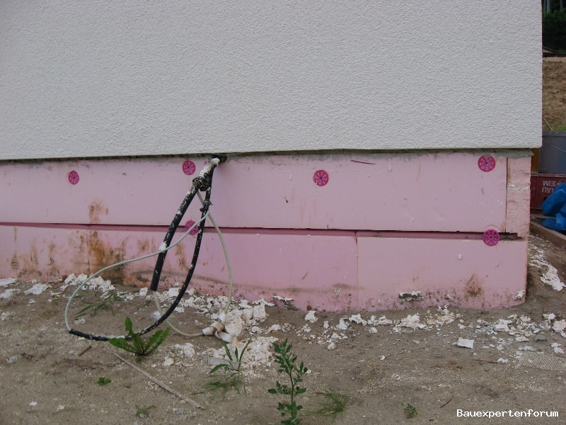

    ich habe nun über die Zeit festgestellt, dass die Perimeterdämmung ums Haus herum größere Spaltmaße bekommen hat. Die Stöße liegen nicht mehr genau aneinander.
    Wurde es nicht fachgerecht angebracht?
    Können sich hier Kältebrücken bilden?
    Wie sieht es hierbei mit dem Verputzen aus, falls sich die Stöße noch weiten?
    Vielen Dank für die Antworten

    So große Spalten habe ich noch nicht gesehen. Wir hatten wesentlich kleinere und ich hatte den Hersteller des WDVS kommen lassen.
    "Kleiner" Zwischenräume durften/sollten wir mit Styroporschaum ausfüllen. Größere mit der Styrodurplatte einpassen und dann mit Styroporschaum "verbinden", so dass keine Zwischenräume mehr da sind, in die Feuchtigkeit einziehen kann.
    Auf keinen Fall Bauschaum !!!!

    ... würd' als Laie mal sagen, die Dämmung ist "unschuldig". Wie ist den der Arbeitsraum verfüllt und verdichtet worden (und mit welchem Material)?

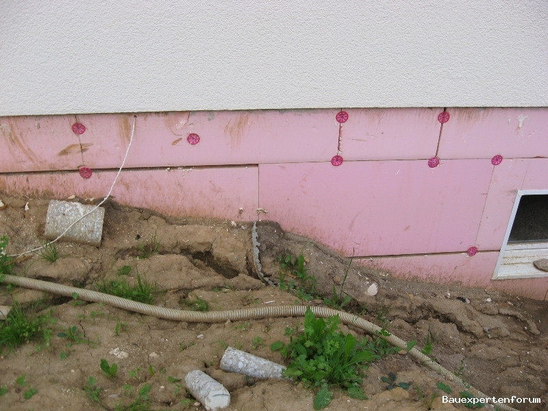

    eigentlich auf allen Bildern ersichtlich ... aber des 3te. Bild ist
    spätestens der Bringer (!)
    die Hinterfüllung zieht die XPS mit runter ... wir wissen nicht ob
    die XPS bis zur Bodenplatte runter geht ... wenn "ja" dann wissen
    wir nicht ob sie da drauf aufsteht, vielleicht hätt´s eine Folie
    auf der XPS gebracht ... können wir aber auch "nur" mutmaßen (!)
    ich geb mal ab an Deinen Planer/Bauleiter und denjenigen der
    für die Verfüllung zuständig war.

    jao - das sieht nach setzen des Füllbodens aus.

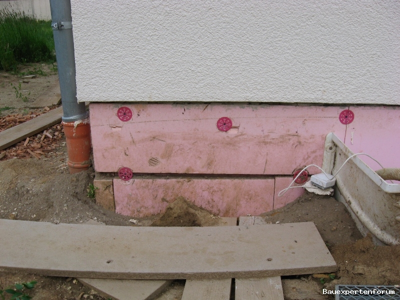

    Nicht nur die Perimeterdämmung ist falsch.
    Ich sehe keine Standrohr und keine Noppenbahn.
    Wurde eine Drainage verlegt?
    Wenn ja, dann hätte ich große Zweifel ob die Anfüllung korrekt ausgeführt wurde.

    Die Anfüllung dürfte auch ohne Drainung falsch ausgeführt sein.

    Ist doch klar, warum werden nur die Platten "runtergezogen" die Erdüberschüttet sind?
    Richtig - weil der Boden absackt.
    Und wenn er das tut - wurde falsch verfüllt.

    zu verputzende XPS Platten dürfen keine glatte Oberfläche haben sondern müssen rauh oder gewaffelt sein, da ansonsten der Putz nicht haftet.
    Dübel sollten nicht im Bereich der Spritzwasserzone (bis 30cm über geplantem Erdniveau) liegen.
    Erforderlich sind in der Summe 4 Dübel pro Platte ergibt 8 Befestigungspunkte je Platte.
    Noppenbahn zum Schutz der Perimeterdämmung ist nicht zu sehen.

    Du meinst, die Gleitfolie zur Verhinderung des Herunterziehens der Jakodur-Dämmung wurde nicht angebracht. Noppenbahn war nicht erforderlich.
    Auf dem Bild von der linken Hausecke ist an den Eindruckstellen der beiden Tellerdübeln zu sehen, daß die Perimeterdämmung nach unten gerutscht ist.
    Lichtschacht auf der Perimeterdämmung ginge nur dann, wenn er nicht druckwasserdicht ausgeführt werden mußte.
    Lastfall und Bemessungswasserstand ??
