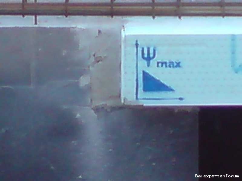

    Hallo Forumsgemeinde!
    Erstmal hallo in die Runde - das ist mein erster Beitrag und ich hoff'
    er ist nicht zu naiv... :(
    Wir sind gerade beim bauen (wer hätts gedacht...), momentan steht unser
    Keller und der EG Boden soll dieser Tage eingebracht werden.
    Heute finde ich dann das in der Anlage ersichtliche Detail. Da war wohl
    noch der "alte" Rollladenkasten geliefert worden, da wir kurzfristig noch
    dieses Fenster verkleinert haben.
    Nun steht der also oben so ein Stückchen in der Wand drin und die
    "falsche Aussparung" wurde mit Mörtel "passend gemacht".
    (Irgendwie ist da wohl der Vorarbeiter mit den Plänen durcheinander gekommen)
    Mir gehen jetzt so Sachen wie Wärmedämmwert des Mörtels durch
    den Kopf... Was sagen die Experten dazu? Kann man das so durchgehen
    lassen oder wenn nicht, wie sollte eine Nachbesserung aussehen?
    lg
    schnuddelpferd[​IMG]
    entschuldigt die schlechte quali - handyfoto, mehr hatte ich
    grade nicht zur hand :frust

    Kurze Frage, auf dem Bild ist die Kellerwand zu sehen? Ist der Rollokasten bündig mit dem Mauerwerk oder steht der über, weil vieleicht noch gedämmt wird?

    ja..
    Hallo Howa,
    erstmal vielen Dank für dein Interesse an meinem Problem!
    Ja, ich habe mich wohl nicht ganz klar ausgedrückt.
    Es ist die Kellerwand, Rollladenkasten steht über, da später noch mit
    120mm XPS 035 gedämmt werden soll.
    ... und was sagt der Experte ?
    :o
  4. #4 pauline10, 25.06.2010
    pauline10
    pauline10
    17.05.2007
    1.813
    Hausfrau
    Frankfurt
    Aber das muß eine Hausfrau ja nicht wissen!!
    Die 120 mm egalisieren alles. Da spielt ein Mörtel oder auch die Dämmwirkung des Steines keine Rolle mehr.
    Aber wie steht es um die Dämmung der Fensterlaibung als solcher??
    Und welche Wärmebrücke stellt der Rollladenkasten als solcher dar?
    Wäre ein Raffstorekasten unter den Gesichtspunkten der Wärmedämmung nicht sinnvoller gewesen?
