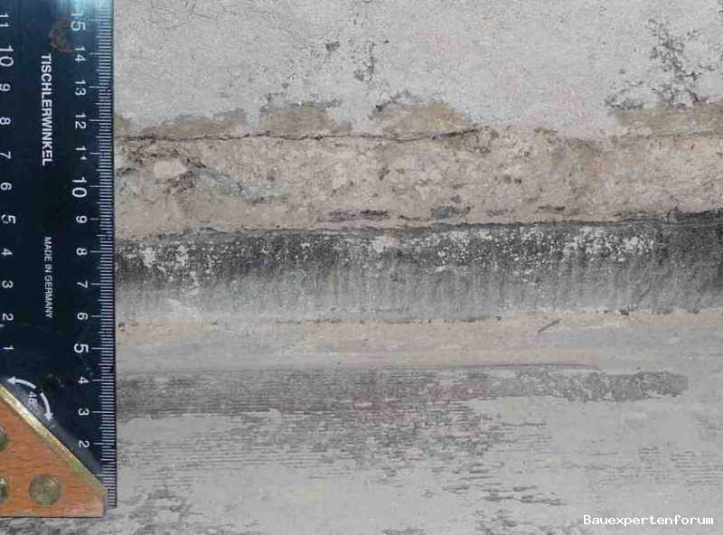

    Liebe Experten,
    in meinem EFH Bj. '67 bröckelt in der Einliegerwohnung im KG kurz über dem Fußboden der Putz ab (s. Bild). Irgendwlche vertikalen und horizontalen Abdichtung aus Teerpappe sind dort scheinbar vorhanden - dazwischen scheint Feuchtigkeit durchzuziehen und genau in dem Pereich den Putz zu zerstören (so meine laienhafte Beobachtung). Wie lässt sich das möglichst dauerhaft reparieren? Danke für Eure Einschätzung - möchte nicht auf Gedeih & Verderb irgendwelchen "Sanierern" ausgeliefert sein ;)

    Kommt man von außen an die Wand ran? (aufgraben)

    draußen ist auf der einen Seite der Garten und auf der anderen Seite der Heizöllagerraum. Soll heißen, die Mauer steht frei. Feuchtigkeit von unten?

    Denkbar ist fast alles, ist aber nicht mein Fachgebiet. Warte mal ab bis die Profis einen Blick auf das Bild geworfen haben.

    Sockelputz dran. So der Rat des Sanierers & Malers meines Vertrauens.
