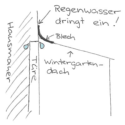

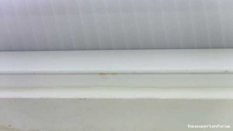

    wir wohnen hier schon ein paar Jahre, aber anscheinend hat es noch NIE so stark gestürmt/geregnet
    wie gestern Nacht, als irgendwann Wasser von der Decke in den Wintergarten (Außenseite, nahe der Tür)
    und im Türdurchgang (Innenseite) herunter tropfte.
    Wir haben uns die Stelle oberhalb des Daches des Wintergartens mal von außen angesehen,
    und es sieht so aus, als ob das Blech nicht in die Mauer eingearbeitet, sondern auf der Wand
    (wahrscheinlich mit einem kleinen Spalt) angebracht wurde.
    Durch den starken (fast horizontalen) Regen gelangte nun anscheinend Wasser in den Spalt
    und sickerte durch. (siehe Tropfen:)
    Die Garantie für den Wintergarten ist schon abgelaufen, also fragen wir uns,
    wie man diesen Murks ausbessern könnte...
    Den Spalt etwas vergrößern und dann mit Zement auffüllen? Oder besser mit Silikon?
    Danke für eure Tipps!

    Man könnte eine neue Kappleiste (google/Bilder) mit einem Überhangblech auf die Altkonstruktion drüber setzen, wenn's wirklich am Versagen des alten Dichtanschlusses liegt. Woraus besteht die Außenwand?

    bitte einmal ein paar pics vom wandanschluss und von der wintergartenkonstruktion einstellen.

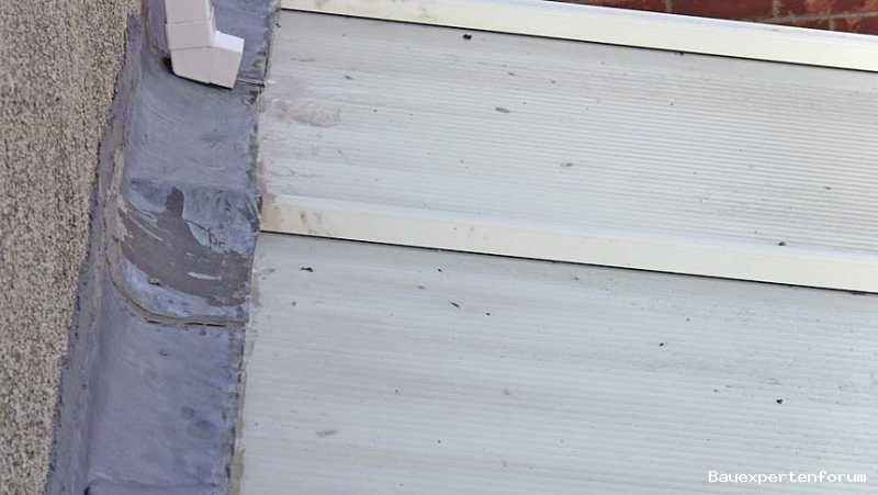

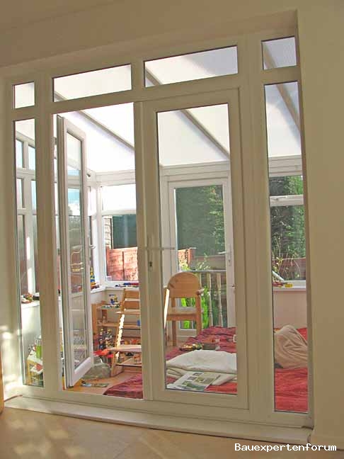

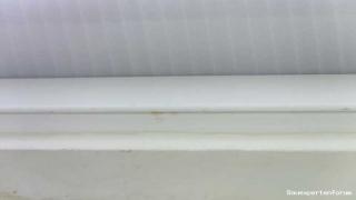

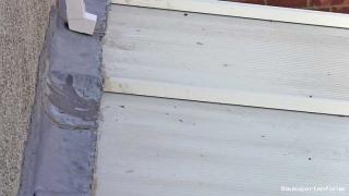

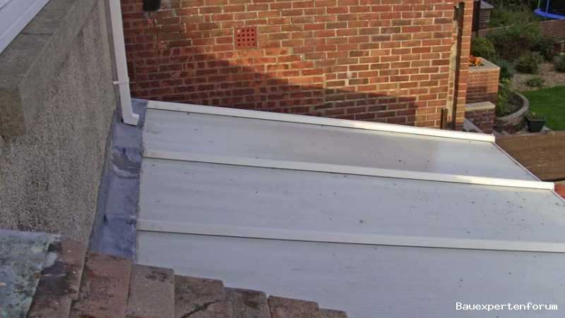

    Hallo Rolf, hier kommen die Bilder -
    bitte drauf klicken, dann sieht man mehr:
    aussen.jpg - Wintergarten-Dach, aus dem Fenster im 1. Stock
    aussencl.jpg - näher
    innen.jpg - Blick vom Wohnzimmer in den Wintergarten, oben kommt Wasser rein
    innencl.jpg - im Wintergarten, Blick nach oben zur kritischen Stelle...
    Ich hoffe sie helfen!

    Ist das Blei? Nein andersherum... soll das ein Bleianschluss sein? Wenn ja, wasr nicht die richtige Lösung für Doppelstegplatten. Wenn das Blei, so wie es aussieht, mit Silikon befestigt wurde um nicht hochzuklappen, dürfte es schwierig werden das adäquat nachzudichten. Vorraussetzung wäre auch die undichte Stelle zu erahnen. Es gibt Profile für Wandanschlüsse mit DSP, ob das von der Tiefe jetzt noch hinhaut, steht wohl in den Sternen. Eine Begebarkeit des Daches wäre von Vorteil, fällt aber aus. Da vermute ich auch die Bleischmiererei im Ursprung. Weil der Kollege da nicht raufkonnte beim Einbau, mussten es als Anschluss diese Bleiflatschen tun. Na ja, hat ja auch lange gehalten, der Mist. Lass mal einen Dachdcker kommen, der fliegen kann, oder eine Idee hat , wie er da rankommt. Dicht zu bekommen ist das wohl...

    Ist das ein britisches Detail ? ... wenn ja, don't worry be happy.
    In England wird fast noch alles mit Blei gemacht, ich habe gerade im August staunend genau diese Ausführung/Abdichtung über den vielen hervorstehenden Erkerfenstern (bei uns würde man wohl Blumenfenster sagen) der semi-detached houses bewundert. Meist irgendwie ins Mauerwerk gezogen und dann mit irgendwas / Silikon zugeschmiert.
    Ein englisches Dachdecker dürfte auch nicht auf Dein Dach, soviel Sicherheitsvorschriften, wie da zu beachten wären.

    NB: woran könnte es noch liegen...
    1. Dass das Wasser im Mauerwerk unterwegs ist und gar nicht durch das dolle Dicht-Detail einwandert (aber bei den Fotos, eher das dolle Detail)
    2. das Regenfallrohr dort gefällt mir auch nicht - bei starkem Wind wird die rausströmende Brühe unter das Blei "bergauf" getrieben...

    solch ein wintergarten-dach-anschluss kann nur undicht sein. Dicht ist solch ein anschluss nie.
    Ein fachgerechter wintergarten-dach-wand-anschluss muss geplant werden, wenn er dicht sein soll. Die fotos hier zeigen einen improvisierten dach-wand-anschluss.
    Wenn es dicht werden soll, sachverstand vor ort einschalten und nach den regeln der technik einen anschluss planen, bauen und den bleiplunder(?) der reststoffverwertung zuführen.

    Wenn das Dachgebilde als Wohnraum dienen soll gibt es nur eine Lösung. Nicht nur den Wandanschluss entsorgen, sondern das ganze Dach. Da man davon ausgehen kann das alle anderen Anschlüsse an das Bauwerk genauso ausgeführt wurden, sollte das ganze Gebilde entsorgt werden. Wäre zumindest auf dauer bestimmt die günstigste Lösung.
    Stegplatten sind ja so oder so wohl eher ein Witz.
    Den Anschluss kannst du behelfsmäßig abdichten in dem du die Deckleisten am Wandanschluss von unten ausnimmst. Dir ein Blech Kanten läßt, und dies in die Ausnehmung schiebst. Zur Dachfläche kannst du das dann mit einem Kompriband abdichten. Zur Wand hin legst du auch ein Kompriband hinter das Blech, und verschraubst dieses mit nicht zu vielen Dichtschrauben an der Wand. Normalerweise ist das so schon Dicht, aber wenn du schon oben bist würde ich da noch eine Siliconfuge zwischen Wand und Blech legen.
    Es kann naturlich sein das das alles nichts bringt weil das Wasser wie schon geschrieben durch die Wand kommt. Wahrscheinlicher ist es aber das das Wasser irgendwo durchtreibt, da du ja geschrieben hast das es stark gestürmt hat.
