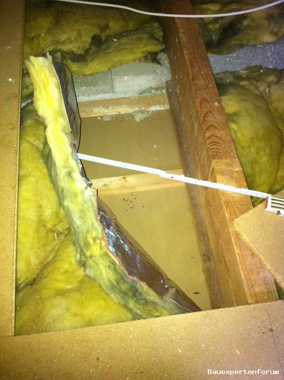

    Dämmung zwischen Kehlbalken erneuern
    ich möchte in meinem BJ80 Haus die Dämmung zwischen den Kehlbalken zum Spitzboden hin erneuern.
    Aktuell sieht das so aus:
    [url=http://www.bauexpertenforum.de/vbimghost.php?do=displayimg&imgid=4757]
    Aufbau von unten:
    Rigips, Lattung, Kehlbalken/Dämmung, Spanplatten.
    Die aktuelle Dämmung ist so ca. 5cm dick und nicht sonderlich sorgfältig verlegt.
    Ich plane jetzt, diese Dämmung durch einen 200mm WLG035-Klämmfilz zu ersetzen.
    Jetzt lese ich immer wieder von Dampfbremsen / sperren. Beides ist ja nicht vorhanden. Ist das als kritisch zu betrachten?

    Ja, da die (dauerhafte!) Luftdichtheitsebene fehlt.

    Die GK-Platten kann ich nicht entfernen. Gibt es dennoch eine Möglichkeit, zwischen die Kehlbalken eine vernünftige Dämmung einzubringen?
    Ich frage mich ja, warum in vielen Renovierungstips immer drinsteht, man solle doch einfach 20cm Filzbahnen auf den vorhandenen Dachboden legen, damit die Dämmung verbessert wird (gerade noch in einer Bauhaus-Broschüre gelesen).
    Besteht hier nicht nicht das selbe Problem?

    Zitat Zitat von BigBen4711 Beitrag anzeigen
    ... Gibt es dennoch eine Möglichkeit, zwischen die Kehlbalken eine vernünftige Dämmung einzubringen?
    Eine vernünftige Dämmung lässt sich jederzeit einbringen ... leider lässt sie sich jedoch kaum vernünftig einbringen ...
    Ich frage mich ja, warum in vielen Renovierungstips immer drinsteht, man solle doch einfach 20cm Filzbahnen auf den vorhandenen Dachboden legen ...
    Damit auch die Gutachter, Rechtsanwälte, Richter u.v.a gut leben können?
    Besteht hier nicht ... das selbe Problem?
    Ja
    Solche energetischen Sanierungen sollten vernünftig geplant werden.
    Wilder Aktionismus bringt hier leider nichts.

    Wenn ich das Foto im Beitrag #1 richtig deute, ist die Kehlbalkenlage ( und dann wahrscheinlich auch die darunterliegenden Dachschrägen ) mit einer alukaschierten Dämmung gedämmt. Das wäre sehr schlecht, funktioniert nämlich nicht ( wobei Ausnahmen die Regel bestätigen ).
    Die Verlegung der Dasatop über die Kehlbalken und in den leergeräumten Gefachen der Kehlbalken mag ja noch in der Fläche funktionieren. Aber wie willst Du die Dasatop an die Dampfbremse oder die Alufolie (?) an den Dachschrägen unterhalb der Kehlbalkenlage anschließen. Brauchst Du zwingend, um nicht nur die Fläche sondern auch und gerade die seitlichen Anschlüsse an die Dachschrägen luftdicht zu bekommen. Anderenfalls gibts dort in Zukunft Tauwasserausfall, Schimmel und Fäulnis.
    Den Anschluß der Dasatop an die Dampfbremse der Dachschrägen hält selbst Herr Förster von proclima für praktisch unmöglich. Kannst ihn ja mal anrufen oder Dir hierzu seine Beiträge aus 2003 in bau.de
    Stichwort: Kehlbalkenlage und Dampfbremse
    durchlesen. Also vergiß es!
    Einzige denkbare Sanierungsmöglichkeit wäre, unter der Kehlbalken und an den Dachschrägen im Dachgeschoß unter dem Spitzboden eine Dampfbremstapete
    http://www.proclima.com/co/DE/de/santa_sys_B.html
    anzubringen. Voraussetzung hierfür wäre allerdings, daß unter der Kehlbalkendecke keine Wand steht, die die Santa und damit die luftdichte Ebene unterbricht. Außerdem dürften in der Decke dann keine Leckagen durch Kabeldurchlässe usw. vorhanden sein. Außerdem darf in Zukunft kein Nagel oder sonstwas die Santa durchbohren. Gegebenenfalls wären Luftdichtmanschetten " Eisendicht " für Leitungsdurchführungen einzubauen. Obs funktioniert ?? Vielleicht probieren und mit BDT kontrollieren.
    Geht natürlich auch nur, wenn im unteren Dachgeschoß keine Holzverkleidung an der Decke ist.
    Mich wundert, daß das Dach bei dem Aufbau nicht schon länst abgesoffen ist. Schon mal an mehreren Stellen geöffnet?
    Wenn es rund 30 Jahre ohne Schaden ( ??? ) gehalten haben sollte, sollte es vielleicht besser so belassen werden.
    Sicherster Weg wäre der Rückbau des gesamten Dachgeschosses und die fachgerechte Vollsparrendämmung ( ohne alukaschierte Dämmwolle ! ) mit luftdichter Ebene auf der raumzugewandten Seite und zusätzlicher Installationseben mit Zusatzdämmung zum Schutz der Dampfbremse gegen Beschädigungen während des Ausbaus und der späteren Nutzung ( z.B. Bilderhaken usw. ).
    Klingt wahrscheinlich bitter, ist aber leider so.
    Hast aber schon gesagt, daß Du den sichersten Weg nicht gehen möchtest, weil er Dir zu teuer ist. Must Dich daher auch nicht wundern, daß es auf Deine Fragen kaum Antworten gab.
