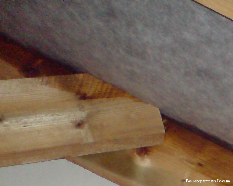

    kurz vor einsetzen des ersten Schnee`s wurde an unserem Haus die Dachkonstruktion erstellt und mit Unterspannfolie abgedichtet.
    Leider wurde bis heute noch nicht eingedeckt. Habe heute festgestellt das einige Dachbalken feucht b.z.w. naß sind. Zur verdeutlichung 1 Foto so sieht es an vielen stellen aus.
    Wie Problematisch ist das?

    Das könnte an den Durchdringungen der Nägel liegen...

    Eine Unterspannbahn(USB) ist nur regensicher nicht wasserdicht. Wenn auf der USB Schnee liegt oder sich in Bereichen wie Kehle, Gaubenbacken,... Wasser sammeln/an einem Punkt viel Wasser anfällt und dann abläuft wird die USB durchnässt und das Holz zieht dann Wasser. Es könne auch Löcher oder Risstsellen sein.
    Ich tipp jetzt mal auf Schnee auf dem Dach der momentan liegt oder mehrere Tage lag und dann durchfeuchtet die USB, ganz normal.
    Vor dem Dämmen sollte nur die Holzfeuchte beachtet werden.
