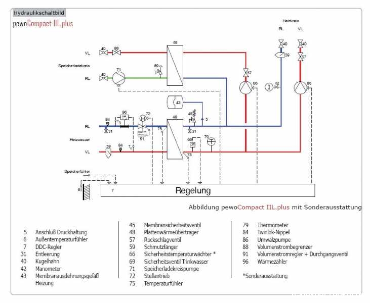

    Hier nun das Schaltbild (des Nachfolgemodells) unserer Station. Interessant ist, dass der Hersteller selbst für die 40KW Station nur ein 25l Ausdehnungsgefäß vorsieht, was nach den Berechnungsmethoden, die ich gefunden habe, ziemlich wenig ist.
    An Punkt 31 im Heizkreis wird die Anlage befüllt, das ist nicht nur in der Zeichnung, sondern auch in unserer Anlage direkt am Anschluss des Ausdehnungsgefässes.

    Wahrscheinlich ist das MAG nur für den Wasserinhalt der Station und ein paar Flachheizkörper bemessen.
    Ich vermisse den Mischer. Drei- oder Vierwege?
    Über die FW-Station angesteuert oder separate Regelung? Dann sitzt aber die HK-Pumpe falsch.
    Mal doch mal den Rest der Anlage bis zu den Heizkreisverteilern.
    Wir haben und brauchen keinen Mischer. Je nach Wärmebedarf fährt der Regler den Stellantrieb (Pos 72) im Primärkreis (das heisse Wasser des Fernwärmelieferanten) mehr oder weniger auf bzw. zu, d.h. dem Wärmetauscher (Pos 48) wird nur soviel heisses Wasser zugeführt, wie benötigt.
    Mehr gibt es nicht - das ist alles. Das nächste sind die Verteiler.
