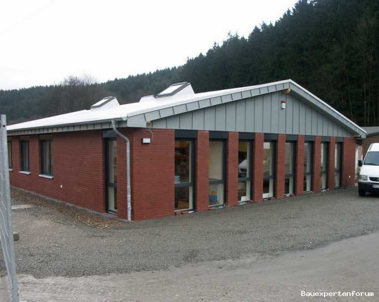

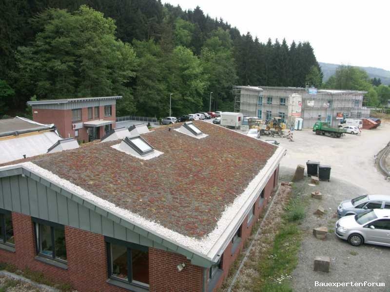

    Grins, mit fertigem Gründach, ein wenig außenrum ....... ca. 14 Wochen.
    Guckt Du hier -
    Das Ganze noch mal mit Gründach. Fassade übrigens aus Ringofenverblender aufgemauert. _
