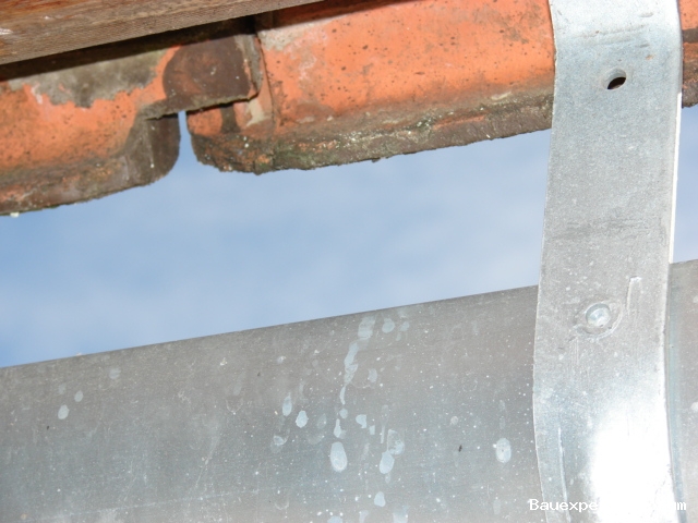

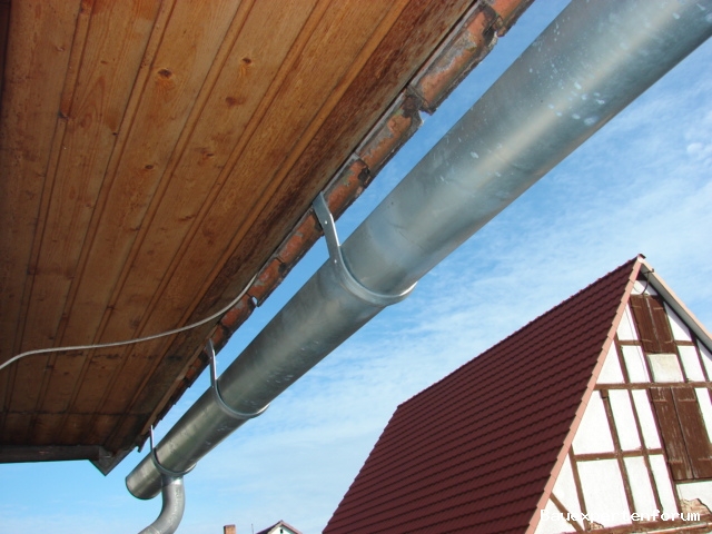

    Schönen guten Morgen,
    wir haben folgendes Problem. Unser Fachwerkhaus hat eine Dachneigung von etwa 40° und auf eine Länge von 13 Metern eine neue Dachrinne. Durch das Gefälle der Rinne in Richtung Fallrohr stehen die Ziegel am Anfang schön über der Rinne aber über dem Fallrohr ich schätze mal ( Messen ist schlecht ) ca. 15-20cm. Das Wasser läuft dann zum Teil um den Ziegel und landet auf der Rinnenkannte und läuft vor der Rinne Hauswandseitig runter.
    Bitte entschuldigt meine unfachmännische Beschreibung aber ich bin Elektriker und habe damit nichts am Hut
    Was kann man da tun.
    Den Menschen aus der Familie der die Rinne montiert hat kann ich im Moment nicht an den Ohren ziehen.........aber das ist eine andere Geschichte

    Traufblech nachrüsten!

    Zitat Zitat von andreas13021972 Beitrag anzeigen
    ....auf eine Länge von 13 Metern ................. ich schätze mal ( Messen ist schlecht ) ca. 15-20cm......
    Also 15-20cm Gefälle auf einer Länge von 13m?
    Wie groß ist das Dach (Dachhälfte?) das über diese Rinne entwässert wird? (Grundfläche/wirksame Fläche).
    Ich kann nicht sagen was sich Dein Fachmann bei der Planung und Ausführung gedacht hat, aber es ist schwer vorstellbar, dass hier ein derartiges Gefälle notwendig ist.
    Normen etc. spare ich mir, der Experte soll mal in sich gehen und überlegen was er da veranstaltet hat.

    Das Dach ist lt. Plan 13,99m x 10,4m. Experte wars wohl nicht. Das Haus ist 200 Jahre alt. Dacheindeckung aus 70ger Jahre. Die alte Rinne ist abgekommen und die neue Rinne mit Rinneisen dran. Jetzt muss ich das Beste draus machen. Danke für die schnellen Antworten

    Ich sehe auch nur 2 Möglichkeiten.
    a.) Alles neu, oder zumindest das Gefälle anpassen
    b.) das von Julius schon genannte Traufblech
    Option b.) dürfte die einfachere und schnellere Variante sein, Option a.) die optisch ansprechendere.

    Aber b) hat den Vorteil, auch bei Wind wirksam zu sein (da hilft ein geringes bzw. kein Gefälle allein nämlich nicht!).

    Wir brauchen überhaupt nicht drüber zu diskutieren was besser ist
    Traufbleche sind Vorschrift laut Fachregel... Bis vor ein paar Jahren war das anders aber jetzt gehts net mehr ohne...
    Gefälle eigentlich so 1 cm auf den Meter, ich frag mich was für Rinneisen er genommen hat, die meisten haben nur 17 cm Eisen oberhalb der Rinne...

    ist schon mal jemand auf die idee gekommen, dass vielleicht das haus sich gesetzt hat und deswegen dieses gefälle notwendig ist? unabhängig vom eventuell notwendigen traufblech.

    Klar, deswegen hab ich da ja auch nix zu gesagt...
    Ich hab schon Rinneisen verlängern lassen vom Schlosser...
    Das Haus ist ja auch schon älter und wenn Ihr das Dach sehen würdet wie sich das mit der Zeit an einigen Stellen gesetzt bzw. verzogen hat..............
    Es ist kein Neubau sondern 200 Jahre alt. Der Dachstuhl kommt direkt aus dem Wald.
    Also Traufblech oder ich habe etwas von einer Traufrolle von Forch gehört und gelesen. Mal sehen.

    In Deinem Fall wirds wohl sinnvollerweise auf ne Maßanfertigung vom örtlichen Spengler hinauslaufen.
    Aber dann kann der Platzregen kommen!

    Wie wär's denn mit nem 2. Fallrohr? Ist das bei der zu entwässernden Fläche nicht empfehlenswert??
    Dann ergibt sich bei gleicher Anfangshöhe nämlich nicht mehr die 15 oder 20 cm sonder nur die hälfte :-)

    @martl: mal dir mal schnell ne ansicht der vermtlich schiefen Traufe und einer eben hängenden rinne auf......und dann überleg nochmals was du oben geschrieben hast. :-)
    würde sicher toll aussehen zwei höhenversetzte rinnen *g*

    @ carpe: Ist mir schon klar. Ich rede ja von neu angebrachten Rinnenhaken mit Gefälle, mittig beginnen zu jeweils einem Fallrohr am Hauseck.
