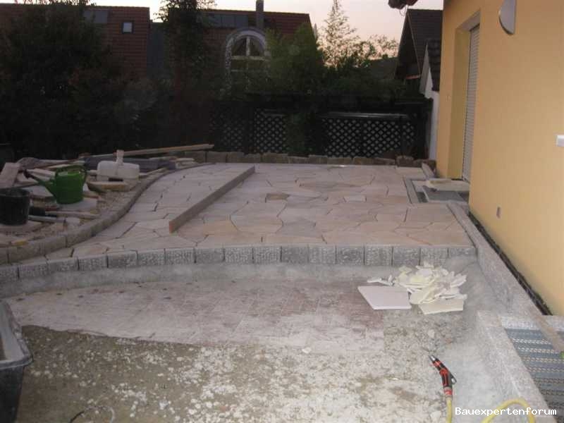

    bei mir sind gerade die Handwerker dran eine Terrasse mit brasilianischem Quarzit als Polygonalplatten zu verlegen. Bitte nicht an der alten Betonplatte irritieren lassen, da wo der Quarzit liegt ist sie entfernt. Folgender Untergrundaufbau:
    - 1m Recycling Schotter (Terrasse ist aufgeschüttet & verdichtet)
    - 3-6cm Einkornmörtel (Split 2-5mm mit Tubag Trassbinder)
    - geplante Verfugung mit VDW850 von GFTK
    Interessieren würde mich Folgendes (bin ein elender Perfektionist):
    - ist das Fugenbild so i.O (ich wollte etwas größere Fugen, aber nicht das was hier schon in einigen Beiträgen diskutiert wurde z.B. bei "cash".)
    - stimmt es, dass kleinere 1-3mm Überstände der Platten kaum zu vermeiden sind?
    - die Terrasse hat, wenn man eine Setzlatte drauf legt, ein Gefälle etwas größer 2,5%, allerdings haben die Jungs auf 3m Länge einen Bauch von ca. 6mm eingearbeitet, der lt. Aussage aber auch durch in sich gebogene Platten und den Ausgleich für ein gutes Gesamtbild geschadet ist.
    - ist Quarzit wirklich frostfest? Wenn ich die sich teilweise ablösenden Schichten an den Platten sehe, kann ich das nicht glauben!
    Bitte um ein paar Meinungen, dass ich evtl. noch schlimmeres verhindern kann!
    Grüße
    Urs

    das sieht ja (was man erkennen kann ) garnicht schlecht aus .
    und 6mm bauch auf drei metern dürften die sogar bei betonplatten machen :D
    wenn du es topfeben hättest haben wollen , hättest du etwas völlig anderes bestellen müssen.
    ist es jetzt nicht etwas zu spät um sich über die materialwahl gedanken zu machen ??
    aber ich kann dich beruhigen , quarzit ist schon das richtige .

    Naturstein ist eben meist kein plangefrässtes Material und je größer die Kantenlängen werden umso mehr schlagen die Unebenheiten der Oberflächen ins Kontor. Dass auszugleichen erfordert Erfahrung und Geschick.
    Randeinfassung vorne im Bild zu sehen macht auch einen guten EIndruck

    Ergebnis...
    Hallo nochmal,
    anbei noch das Ergebnis der Aktion (noch nicht verfugt). Ich bin inzwischen zufrieden :bierchen:
    Grüße URS[​IMG]

    Vom Fugenbild her finde ich es eine korrekte Arbeit.
    Der Unternehmer hat sich da schon Mühe gegeben und sauber gearbeitet.
    Ich habe da schon ganz andere polygonal Flächen gesehen.
