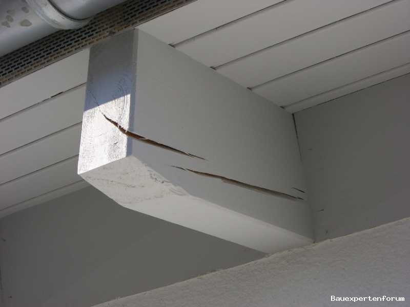

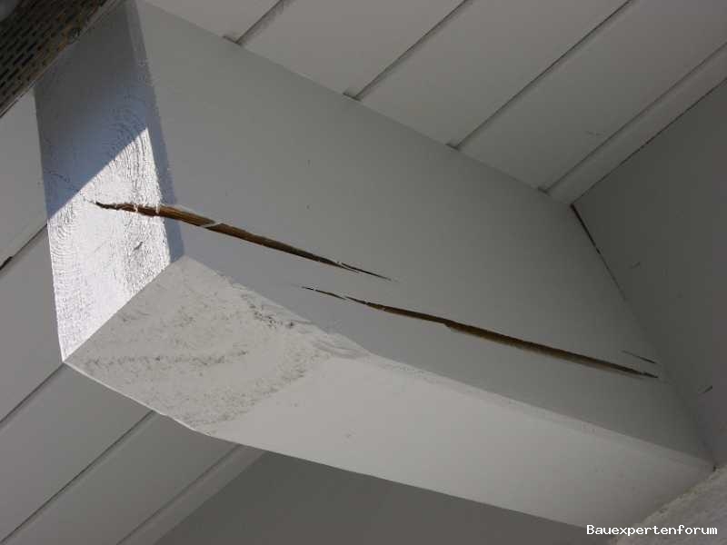

    ich habe mal ne Frage an die Experten hier. Wir stehen gerade vor der Bauübernahme und haben Risse in den Dachbalken über einem Balkon entdeckt. Da wir Laien auf dem Gebiet sind, wissen wir nicht, ob diese sich im Rahmen befinden oder eher bedenklich sind und reklamiert werden sollten.
    Wäre toll, wenn ihr mir hierzu was sagen könntet bzw. wie wir vorgehen sollten.
    Den Balken habe ich mal in verschiedenen Ansichten fotografiert.
    Vielen Dank schon mal

    Normal, muß da auch nix halten

    und was ist da, wo´s was zu halten gibt?
    genau: da sehen wir nicht hin ...
    btw, vertragliche grundlagen? holzgüte? einstufung?

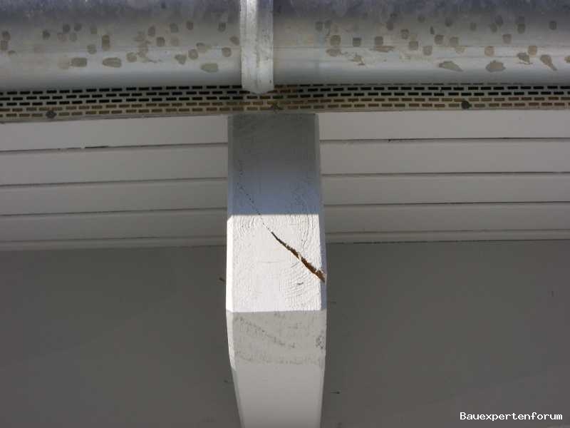

    und nebenbei erwähnt, was sind das für Flecken auf der Dachrinne?

    also in dem vertrag steht nichts über die holzgüte. Nur dass alles gegen Fäulis und Insektenbefall imprägniert wird.
    Heisst das, dass ich die Balken so nicht abnehmen sollte?

    Nicht schön.
    Wurden verschiedene Holzarten ( Bauholz gehobelt, KVH-Holz, Leimholz ) angeboten und evtl. auf eine mögliche Rissbildung bei der günstigeren Variante hingewiesen ?
    Wie wird das Holz im AN Bezeichnet ( Güteklasse / Sortieglasse ) ?

    möglicherweise die Fettfinger vom Spengler...
    Grüße
    Rolf

    Nein, Wassertropfen waren da...
    Ist nur anoxydiert dadurch...
    Fettfinger sehen anders aus

    Genau der Insektenbefall ist hier das Thema, der Holzschutz also die Imprägnierung ist nur auf der Außenseiten einige zehntel mm tief im Holz. In den Rissen ist nun gar kein Holzschutz und solche Risse sind ware Einladungen für Holzbock und Co. Ich würde das auf jeden Fall zumachen lassen und zwar mit einer flexiblen Dichtmasse welche für solche Anwendung zugelassen ist, ich würde mal Polymerisationsdichtstoffe anraten. Vorher die Risse mit Bohrsalzlösung aussprühen lassen.

    Zitat Zitat von Rudolf Rakete Beitrag anzeigen
    .. Polymerisationsdichtstoffe ..
    bei farbbeschichtung?
