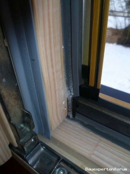

    Frage Tauwasser im Fenster
    wir sind leidtragende von
    - Tauwasserbildung
    - Eisbildung
    in allen Doppel-flügligen Fenstern im OG, teils auch im EG
    --> sh. Fotos
    Neubau, 3.Winter, bewohnt seit März 2010
    KFW40
    Ziegel, innen Putz, aussen Putz
    Fußbodenheizung
    Fensterläden, keine Rollos
    vom Keller bis zum Dach beheizt und offen (keine Türen)
    offener Sicht-Dachstuhl
    keine Lüftungsanlage, es wird täglich mehrmals gelüftet
    Fenster:
    - Holz-Alu
    - Uw = ca.0,97, 3fach-Verglasung mit Gasfüllung, Ug=0,7
    - 3 Dichtungsebenen, keine Überschlagsdichtung
    Luftfeuchte im OG ca. 50-55% bei 19-21°C (Wetterstation)
    Unser Fenster-Schreiner weiss derzeit nicht mehr weiter und hat folgendes schon ausprobiert:
    - Fenster einstellen
    - Andere "Mitteldichtung"
    - zusätzliche Überschlagsdichtung an einem Fenster
    - geschlitzte "Mitteldichtung"
    - geänderte "äußere" Dichtung
    - mit / ohne /geänderte Abschluss-Plättchen Mitte unten/oben (die schwarzen Plastikteile)
    Meine Fragen:
    - Kennt jemand eine wahrscheinliche Ursache für das Problem
    - Kennt jemand gleiche Fälle, die aber behoben wurden - wenn ja, wie?
    - Kennt jemand solche Fälle, die durch kontrollierte Lüftungsanlagen behoben wurden oder trotz Lüftungsanlage trotzdem bestehen?
    - Kann jemand den Einfluss des Dampfdrucks als Ursache erklären?
    - Wie kann ich möglichst kostengünstig die Konstruktion und qualitative Umsetzung der Fenster unabhängig prüfen lassen? (Vernünftige Messgeräte für Luftfeuchte, OFL-Temperatur, Thermografie, Blower-Door-Test, ...)
    --> Kann jemand bitte helfen ???

    ich erkenne erst einmal nur am flügelrahmen eine umlaufende dichtung.
    was ist das für ein profilsystem? gibt es technische beschreibungen und daten dazu? einen profilschnitt als zeichnung wäre auch nicht schlecht.

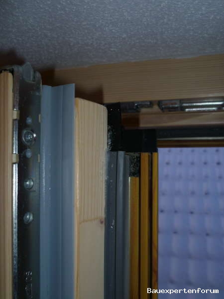

    die fenster, die ich vor 2 jahren untersucht hatte, hatten schlecht funktionierende innere dichtungen. die dichtungsprofile waren zu klein und lagen nicht dichtschließend an. warme raumluft drang in den zwischenraum ein, kondensierte in kalten bereichen, z. b. an metallenen beschlagteilen oder an stellen, bei denen kaltluft über die äußere dichtung einfiel.
    ich vermute bei dir ebenfalls nicht dicht schließende innere dichtungen.
    bild 8 + 9 haben einen versatz im übergang der dichtungsprofile. dicht schließend sind diese stellen nicht.
    bild 15 wechselt das dichtungsprofil, die dichtung ist nicht gerade und wölbt sich.
    sind die gehrungsstöße dicht verklebt?

    ich meine die gehrungen der grauen dichtung im eckbereich. der schnitt sieht offen aus. der übergang grau auf schwarz müssen ebenso betrachtet werden.
    der zetteltest ist ein anhalt, aber kein sicherer dichtigkeitstest. ein rauchtest auf der innenseite bringt mehr sicherheit.
    deine äußere dichtung ist nicht dicht, wie du selbst schreibst. um so mehr muss die dichtigkeit der inneren dichtungslage funktionieren. dabei sind versätze bei profilstößen ein potentieller schwachpunkt.

    die gehrungsecken der dichtungen kann ich anhand der fotos schlecht beurteilen. wenn du die fuge leicht öffnest, kannst bis aufs holz schauen oder ist ein durchgehendes dichtungsprofil dann erkennbar?
    bild 3 - offener dichtungsstoß - frag da einmal den hersteller/verarbeiter ganz gezielt ob das so sein muss. aus meiner sicht nein. der gehört verschlossen.
    bild 15 - eiskristallbildung zeigt deutlich, dass in der nähe die innere dichtung nicht funktioniert und zu viel warme luft entweicht. zeigt aber aber auch dass an der stelle die äußer dichtung nicht funktioniert. die innere sollte hier dicht schließen.

    - Die Innere Dichtung ist komplett geschlitzt.
    - Die Mittlere Dichtung ist nur an der Dichtlippe geschlitzt, der Rest vom Dichtungskörper, der flach aufliegt, ist nicht mehr geschlitzt. Von aussen nach Innen gesehen entsteht aber trotzdem ein "Durchgang", trotz Überlappung der getrennten Hälften.
    - Der Stoß der Mittleren Dichtung (Rahmen)entsteht, da die Dichtung ja komplett umläuft, geht das auch ohne Stoß? als ein "geschlossener Ring"? --> werde nachfragen
    - Beide Theorien - dass die innere und die mittlere im Mittelbereich oben und unten nicht richtig funktionieren- wurde schon oft diskutiert, deshalb wurde innen eine zusätzliche umlaufende Überschlagdichtung ausprobiert und als Mitteldichtung eine schwarze, stärkere statt der grauen eingesetzt (versuchsweise bei einem Fenster) - kein Erfolg. (Die umlaufende Überschlagdichtung ist leider nicht komplett umlaufend, da sie durch die Flügelscharniere unterbrochen wird - aber weit weg vom "befallenen" Bereich)

    Wie würdet "Ihr" Bild 8 beurteilen:
    - Der senkrechte Spalt zwischen Aluschale(n) und Holzrahmen, in dem die kalte Luft von aussen nach oben steigen kann und auch Richtung Mitte und quais von hinten die senkrechte Flügeldichtung "auskühlt"
    - Der große Spalt aussen, den das waagrechte schwarze lange Plastikteil am Flügel mit dem Fensterrahmen unten bildet, d kann die Kälte ja direkt an den Mittelfalz-Bereich heran
    - Der große Spalt der Hinterlüftung, auch unterhalb der waagrechten schwarzen Plastikdichtung, von links nach rechts verlaufend hinter der Schlagregendichtungsebene, da ist nach meinem Geschmack zu wenig "Isolierung" von Aussenluft zur Luft innerhalb der Mitteldichtung vorhanden --> zusätzliche Auskühlung...
