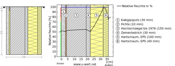

  4. #44 gnu0815, 11.04.2012
    gnu0815
    gnu0815
    14.04.2008
    400
    ITler
    BaWü
    Sieht doch gut aus:) RelativeFeuchte.jpg

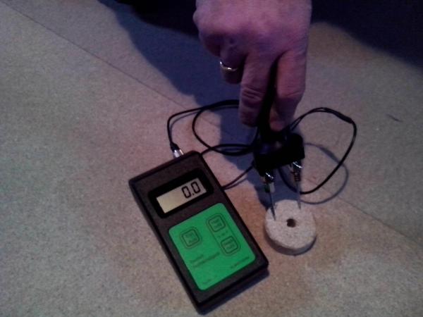

    Heute löse ich mein Versprechen ein. Es hat zwar ein dreiviertel Jahr Verspätung, dafür sind wir mitten in der zweiten Heizperiode und die Kondensation an der Unterseite der OSB-Platten müsste bereits wieder eingesetzt haben...
    Zur Vorgeschichte: Ich hatte im Sommer 2011 mehrere oberste Geschossdecken nach ENEV zu dämmen und habe, weil die Originaldecke aus den 50ern aus insgesamt 22 cm Stahlbeton mir dampfdicht genug erschienen, die Dampfbremsfolie weggelassen und gleich 140 mm XPS auf die Decke gelegt und obendrauf OSB-Platten zur Begehbarkeit.
    Heute habe ich über zwei Wohnungen, die während der gesamten Zeit bewohnt waren, jeweils über dem Wohnzimmer und über dem Bad eine Bauteilöffnung gemacht und die Unterseite der OSB mittels Leitfähigkeitsmessgerät von Klimatherm ausgemessen.
    Resultat: an allen 4 Messstellen 0,0!
    Das gleiche Ergebnis war auch in der Tiefe, durch die Styropordämmung hindurchgemessen, festzustellen.

  7. #47 ThomasMD, 15.01.2013
    ThomasMD
    ThomasMD
    19.11.2009
    5.097
    Ing.
    Magdeburg
    AW: Experten unterschiedlicher Meinung
    Na ja, soviel gibts bei 0,0 nicht zu interpretieren.
    Das BF-5 von Klimatherm misst über die Gabelelektrode die elektr. Leitfähigkeit von Bauteilen.
    Die Feuchte von Hart- und Weichholz kann direkt in % abgelesen werden. Alle anderen Baustoffe müssen mittels Tabelle umgerechnet werden.
    In die Dämmebene habe ich nur hineingestochen, um zu messen.
    Da alles trocken war, hatte ich keine Veranlassung auf Verfärbungen zu untersuchen.
