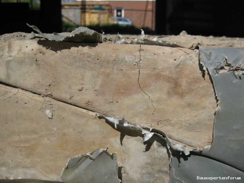

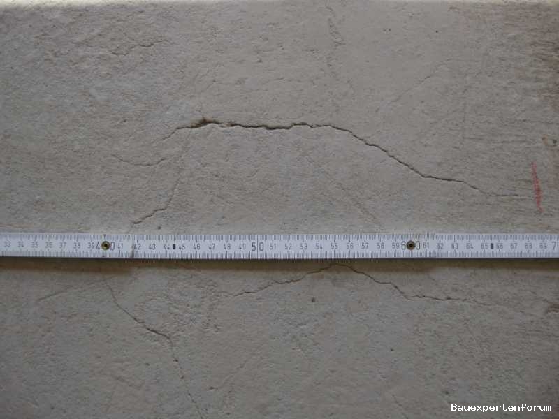

    Hier die Bilder. (Konnte sie gerade nicht hochladen.)

    Wie bitte ist Bild 1 im Kontext zu sehen? Und was ist plötzlich aufgetreten (die Risse, nachdem jetzt die 3 OGs entstanden sind?)

    In den letzten Tagen ist nichts gemacht worden. Die Risse sind gestern entstanden. Lt. einem Nachbarn. Die Platte ist ca. 22cm bis 30cm stark. Angeblich sind NUR 20 kg/qm Stahlfasern im Beton. Ich habe aber keinen Lieferschein. Lt. dem Statiker soll das reichen.
    Bild 1 ist von der Seite gesehen. Die anderen sind verteilte Risse in der Platte.

    bild 1 ist auf jeden fall ohne bauwerk drauf. man erkennt ja die nachbarschaft.
    bilder 2 + 3 können schwindrisse sein. zur genauen beurteilung brauchst du einen sachverständigen, der das vor ort beurteilt.

    Zu Bild eins: man sieht durch das Haus hindurch. Hinten ist die Terrassenöffnung

    Bild 1 sollte nochmal mit etwas mehr "drumherum" und mit einem beigelegtem Zollstock (Maßstab zur Größenordnung) erstellt werden. Ich sehe 2 (!) Betonkörper, die (offenbar?) jeweils in eine Folie (Gleitschicht??) eingepackt sind. Beiden ist gemeinsam, dass sie einen an gleicher Stelle verlaufenden Riss haben, der (wenn das Bild nicht täuscht) in Folge Biegespannung entstanden ist.
    Am linken Bildrand klafft zwischen beiden (Betonkörpern) eine Fuge mit geschätzten 1-1,5 cm.
    Oder habe ich das Bild fehlinterpretiert?

    Es ist nur ein Betonkörper. Die Teilung ist nur optisch durch die Folie, welche unter der Bodenplatte beim gießen liegt, entstanden.
    Sind diese Biegerisse bedenklich, oder normal? Ein Neubau setzt sich angeblich immer. Normalerweise wäre die Bodenplatte ja schon verklebt und man würde diese Risse nicht mehr sehen.

    In unserer 70 seitigen Statik steht, das Risse in der Bopla nicht auszuschliessen sind, aber keinen Einfluss auf die Standsicherheit haben. Ist solch eine Aussage zulässig? Sind damit solche Risse wie in den Abbildungen gemeint?

    1. Der schriftliche Nachweis müsste auf den Lieferscheinen des Transportbetonwerkes stehen. Dort muss der Stahlfasergehalt dokumentiert sein.
    2. Das ist u.a. abhängig von der Rissbreite, ob ein Riss ein Mangel ist oder nicht. Für Innenbauteile gilt i.d.R. eine max. Rissbreite von 0,4 mm, bei WU-Konstruktionen ist dies deutlich weniger. Dazu sollte aber was genaueres in der Statik stehen.
