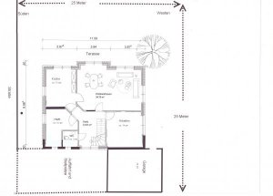

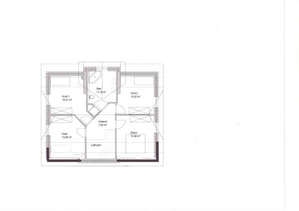

    Guten Tag,
    wir wollen von einem ortsansässigen Bauunternehmen ein Einfamilienhaus errichten lassen. Unser derzeitiger "Favorit" ist von Beruf Bauingenieur und hat uns erste Pläne zukommen lassen.
    Unsere Anforderungen waren eher praktischer und nicht optischer Natur. Dementsprechend ist natürlich kein architektonisches Meisterwerk gefordert. Wir benötigen 1 Arbeitszimmer im Erdgeschoss, damit man auch wenn die Kinder im Bett liegen noch arbeiten kann.
    Im OG soll es ein Elternschlafzimmer, ein Badezimmer und drei Kinderzimmer geben.
    Grundriss unten Ursprungsversion.jpgGrundriss oben Ursprungsversion.jpgGrundriss unten Erweiterung.jpgGrundriss oben erweitert.jpg

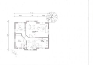

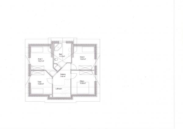

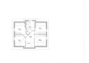

    Ein Klick auf die falsche Taste... Und schon ist es veröffentlicht. Sorry.
    Deshalb weiter auf diesem Wege:
    Als Anlage habe ich die beiden Ursprungsversionen des Bauingenieurs angehängt. Bei den beiden anderen Versionen handelt es sich um Erweiterungen, die wir - natürlich nicht professionell - eingearbeitet haben.
    Wir bitten um kritische Anmerkungen, da wir bald wieder die Gespräche zum Bauprojekt aufnehmen wollen VIELEN DANK!

    eingang mit direkt anhängendem wc und nach außen öffnender wc-tür ist eine denkbar schlechte lösung. ich wüsste nicht was man noch schlechter machen kann dabei.
    die 45°-ecken sind fürchterlich und verkrampfen alles.
    küche - essplatz ist zu weit von einander entfernt, das gibt kilometergeld.
    das bad wird über den essplatz angebunden, alle leitungen maschieren durch den ess- und wohnraum, küche und wc liegen in anderen bereichen, das gibt einen fast dreifachen installationsaufwand - wird also unnötig teuer. das bad im südwesten ist an der schokoladenseite des hauses platziert.
    ansichten und schnitt fehlen.
    den grundrissen kann ich nichts positives abgewinnen

    ich zähle im og aber nur 2 kinderzimmer, ein elternschlafzimmer und einen gastraum
    Es soll in der Küche einen kleinen Essplatz geben. Für vier Personen. Der Weg wäre also nur in seltenen Fällen so weit.
    Das mit den Wasserleitungen in allen Wänden ist ein guter Gedanke. Danke dafür.
    Aber das Gastzimmer zum Bad umzufunktionieren würde auf Grund der Deckenschrägen schwer sein. Das heißt Gastzimmer, weil es für einen familiären Dauergast gedacht ist. Mit dem Wort Kinderzimmer 3 wollen wir keine schlafenden Hund wecken. Zur Zeit gibt es zwei Kinder.
