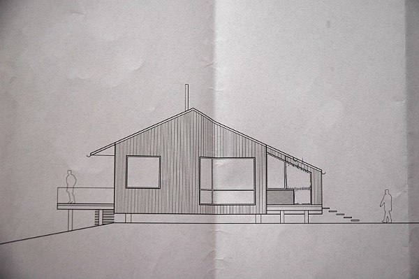

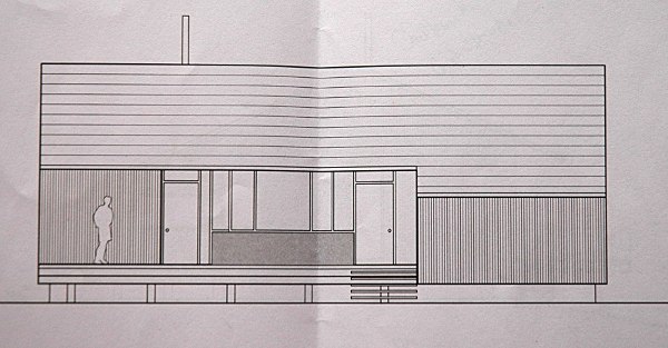

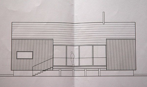

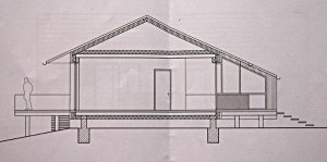

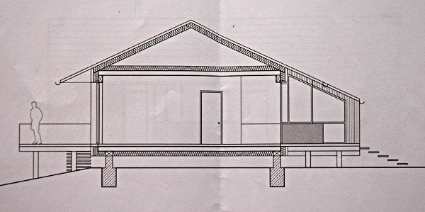

    Hier die Ansichten und Schnitt, leider nur abfotografiert und daher nicht in bester Qualität.
    Platzierung und Größe der Fenster ist noch nicht endgültig.

  9. #29 Gast036816, 25.05.2012
    wahrlich, wahrlich - die fenster sind noch reichlich unstrukturiert und willkürlich geplant. die längsansicht mit dem horizontalen fensterformat - das fenster muss noch auf augenhöhe gestzt werden, sonst braucht ihr einen hocker zum niederknien, um aus dem fenster schauen zu können.
    die formate sind reichlich durcheinander gewürfelt und nicht aufeinander abgestimmt. das gefällt mir überhaupt nicht.
  10. #30 sonicer, 25.05.2012

    Dieses Fenster ist im Schlafzimmer und soll einen schönen Blick vom Bett aus ermöglichen, eigentlich wollten wir das genau so. Uber die Größe/Anordnung der anderen Fenster wird sicher noch zu reden sein.
  11. #31 Gast036816, 25.05.2012
    brh ist aber 80 - 90 cm ü. okffb, da muss das bett aber verdammt hoch sein zum rausschauen! oder kommt das bett auf ein 3 stufen hohes podest?
  12. #32 sonicer, 25.05.2012
