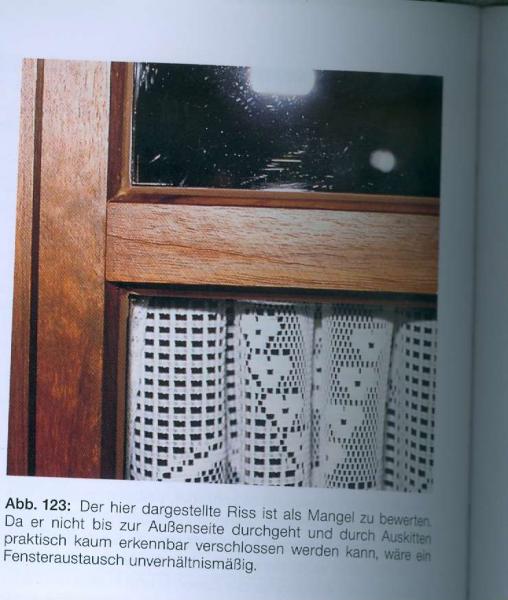

    @ UmbauNeuling - das ist leider so und die rechtsprechung geht da auch genau so mit um.
    ich empfehle allen, die sich hier mal einlesen wollen, das buch
    Hinzunehmende Unregelmäßigkeiten bei Gebäuden von Rainer Oswald und Ruth Abel - vieweg-verlag
    ich stelle mal einen passenden fenstermangel dazu ein - rissbildung im fensterrahmen:
    und bin gespannt auf weitere reaktionen!

    Jepp und selbst wenn es ein Buch darüber gibt, ist es nicht korrekt, da es auch ohne Beschädigungen geht.
    Du willst doch nu wirklich nicht diesen Riss mit den hier angesprochenen Schäden vergleichen....da war doch was mit Obst, ach ja Äpfel und Birnen oder so ähnlich.
  18. #58 Gast036816, 30.05.2012
    mensch Rudi Rocket - es ist nunmal so. es gibt das buch, weil schon etliche vorher - wie du jetzt - versucht haben, die qualitätsglocken ganz hoch zu hängen.
    mach was gegen die allgemein gültige rechtsprechung und schau wo du rauskommst. du musst nur aufpassen, dass du nicht mit ´nem saftigen schinken nach ´ner scheibe trockenwurst wirfst.
