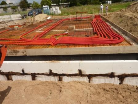

    Wäre ich so ein Rohr gewesen und hätte in einer Druckzone gelegen, ich hätte auch versucht zu entkommen...:winken
  2. Josef
    Josef Bauexpertenforum
    15.05.2002
    13.416
    irgendwie muss sich daß mit den fehlenden 10 Rohren auf der Zunge zergehen lassen (!)
    Deckenstärke 18cm ... 75mm Aussendurchmesser ... keiner der mir bekannten Tragwerksplaner
    würde sowas hin beten (!)
    spätestens als Bauunternehmer der die Decke danach zu betonieren hat hätte ich den
    Tragwerksplaner rausgepfiffen und die Decke so nicht betoniert (!)
    sofortiger Baustopp ist hier angesagt ... und zeig alle Bilder Deinen Tragwerksplaner (!)

    jau. du hast das problem erkannt :mauer
    die verrohrte decke ist nicht ardt und nicht stand der technik.

    Wer hat denn die Leitungsführung geplant ?
    Ich wiederhole es mal wieder :
    Solche Leitungsbatterien haben weder in noch auf der Decke was zu suchen.

    Alle Achtung!
    Hier scheint es eine sogenannte "Win - Win - Lösung" gegeben zu haben. Die Leitungen verschwinden und sind weg ("Win") und man spart eine nicht unerhebliche Menge an dem ach so teuren Beton ("Win").....so...und nun mal im Ernst:
    Bevor wir uns über das Wohl und Wehe soclher Leitungsführungen unterhalten, würde mich mal interessieren ob es tatsächlich einen Statiker gab, der das gerechnet und so freigegeben hat! Ich unterstelle mal, daß da irgendwo noch tragende Wände oben drauf kommen. Und die hängen dann im wahrsten Sinne des Wortes in der Luft...oder wie.
    Wenn auf dem Bild tatsächlich noch 10 Leitungen fehlen, frage ich mich einfach wie die Decke ihre statische Aufgabe erfüllen kann....was nicht heißen muß, daß es nicht ginge....es verwundert mich aber allemale....manchmal ist ja das Material auch schlauer als die Ausführenden.....
    Nimm Dir Josefs Ratschlag zu Herzen: Jetzt erstmal Stop! Dann Statiker darauf ansetzen! Dann bitte weiter berichten.....

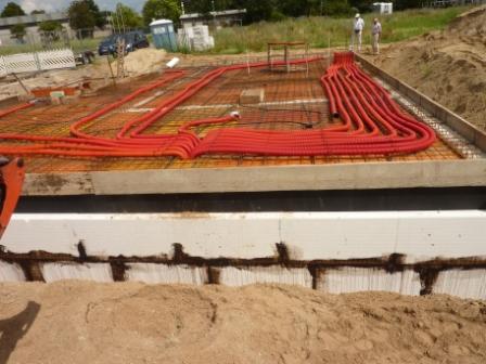

    Zu #13/ Bild 2: Hier scheinen die Leitungen ja wirklich an der Oberfläche aufzutauchen....Eigentlich hätte ich erwartet, daß da oben drüber noch eine sog. obere Bewehrungslage liegt. Wäre die da, wären die Rohre ja gar nicht aufgetaucht (oder die obere Lage wäre mit aufgetaucht und nun sichtbar).
    Es scheint also so zu sein, daß die Decke (zumindest in den Bereichen der Rohrleitungen) keine obere Bewehrung hat, sondern nur eine untere Lage, das Bauteil Decke ist z.T auf einer Breite von ca. 1,50 m (geschätzt) von Leitungen dicht an dicht geschwächt, was einer Aussparung von ca. 1,50 m Breite und ca. 10 cm Tiefe, ohne obere Bewehrung gleichkommt. Das über fast die ganze Hauslänge......
    Auf die fundierte Aussage des Statikers bin ich echt gespannt.....

    Also ich versuche das mal verständlich zu erläutern, wenn weiterhin Fragen offen sind bitte fragen - ich versuche die Gratwanderung zwischen Fachdiskussion (das ist beileibe kein triviales Problem) und grundlegender Erläuterung für den Bauherren, der in groben Zügen eigentlich nur wissen will was da passiert.
    Nehmen Sie gedanklich einen Stoß Druckerpapier, oder ein dickes Buch mit weichem Einband, und biegen sie ihn durch. Jedes Blatt wirkt für sich alleine, am Rand können sie sehen wie die Blätter sich gegeneinander verschieben ("Schub"). Genau das passiert mit zwei Decken übereinander. Um das zu verhindern schlagen Sie ganz viele kleine Nägel in das Papier. So wirkt der Stapel zusammen - dass die Blätter natürlich ausreißen könnten ignorieren wir mal.
    Diese Nägel aus dem obigem Gedankenmodell werden im Betonbau durch eingeklebte Bewehrungsstähle ersetzt, danach wird die darauf liegende Platte betoniert und durch diese Dollen schubfest miteinander verbunden. Daher kann das System als ganzes wirken und der Tragwerksplaner den vorhandenen Stahl in der unteren Platte in die Berechnung mit einbeziehen.
    Da gibt es noch eine ganze Menge weiterer Dinge zu beachten:
    - Ist bei den Mengen an Rohren überhaupt genug Beton drunter gelaufen und ist dieser ausreichend verdichtet?
    - Wie verhindert man Rohrleitungen beim einkleben der Schubdollen anzubohren?
    - Wie erzeuge ich eine möglichst kornrauhe Oberfläche ohne die nun oben liegenden Rohre zu beschädigen?
    - Was ist mit den Rissbreiten? Bei einer solchen Querschnittsreduzierung entstehen längs zu den Rohren vermutlich Risse? Möglicherweise vernachlässigbar, aber zu große Risse sind nicht nur hässlich, sie reduzieren auch den Korrosionsschutz des Stahls durch den alkalischen Beton...
    - Reicht die eingelegte Bewehrung um die zusätzlichen Lasten aus dem aufbetonierten Bereich aufzunehmen?
    - Was sagt die zulässige Verformung? Kommen da gar leichte Trennwände drauf?
    - Schallschutz? Vermutlich nicht relevant.
    - Bauphysik? Durch die Rohre geht kalte oder warme Luft? Nicht dass da was ungeschickt kondensiert und in Kombination mit den Rissbreiten...
    Das ist statisch etwas ganz was anderes, als die vorhandene Decke komplett als defekt zu betrachten und diese an die noch zu betonierende Decke "anzuhängen". Das könnte man auch machen, nur für diese großen Lasten wird eine weitere 18er Decke recht sportlich.
    Die ganze Nummer ist ohne genauere Rechenwerte ergebnisoffen, ich kann mir sogar vorstellen, dass man es schaffen kann das Ding schönzurechnen wenn die obere Bewehrung rein konstruktiv ist und/oder die Deckenspannrichtung einem hilft, insofern kann man hier per Ferndiagnose keine wirkliche Lösung präsentieren, selbst wenn man das wollte: Mit Glück liegt die untere Bewehrung weiterhin da, wo sie hingehört - ich hatte das so verstanden, dass die Rohre mit samt der Bewehrung, an der sie befestigt waren, aufgeschwommen sind - wenn dem nicht so ist sieht doch alles schon viel besser aus.

    Ja....sollte man meinen, aber: #13/ Bild 2: man kann die aufeschwommenen Rohre sehen (erahnen?!). Läge da jetzt noch eine Lage Matten drüber, müßten man diese erst recht sehen (da sie ja drüber lägen)...tut man aber nicht. Daraus folgere ich, daß zumindest an dieser Stelle eher keine obere Bewehrungslage zu finden sein dürfte.....es bleibt spannend.

    Vielen Dank für das Feedback! Wir werden Stoppen, bis die Tragfähigkeit der Decke geklärt ist.
    Hier noch ein paar Infos:
    Durchgängig ist eine untere Bewehrungslage vorhanden, in Teilbereichen auch eine Obere, z.b. da,
    wo die Wände stehen, aber eben nicht vollflächig, das sei statisch nicht erforderlich.
    Unweit der Stelle, wo sich die Rohre sammeln um im Technikraum zu verschwinden, ist die Decke ca. 20mm hochgekommen, d.h. dort ist einen kleiner "Hügel" entstanden. Die oberen Eisen sind aber immer noch mit min. 30mm Beton überdeckt. Unter der unteren Bewehrung sind an der Hügelstelle jetzt logischerweise 20mm Beton mehr, also ca. 50mm.
    Der Statiker hat schon überschlägig gerechnet und ist der Meinung, dass die Doppeldecke funktioniert, er rechnet aber noch. Habe jetzt die Kontaktdaten, aber denn Mann heute leider erst zu spät anrufen können und nicht mehr erreicht. Morgen klappts hoffentlich, bin wirklich sehr gespannt, ob er über die Rohrbündelung informiert ist. Ich werde Ihm in jedem Fall die Bilder zur Verfügung stellen und über die Bedenken informieren:
    - Mindestabstand der Rohren?
    - ist genug Beton zwischengelaufen
    - Gefahr von Rissen längs der Rohre
    - Schubdollengeschichte
    - Ist der Abriss der Decke zu bevorzugen
    Schönen Abend! Wir berichten weiter

    Also, Ihr hattet recht mit Eurer Vermutung: Der Statiker wußte nix von den Rohren. Es stimmt natürlich auch, dass die Rohre viel zu dicht aneinander liegen. Hier kurz die Erklärung in Laiensprache:
    Er geht in seiner Betrachtung davon aus, dass die jetzige Decke sich selbst trägt. Die Stelle, an der der Schaden ist, ist eher unkritisch weil nur eine sehr kurze Strecke überbrückt wird.
    Vorgeschlagenes Vorgehen: Die neue Decke wird durch eine PE Folie von der alten getrennt. Er hat gerechnet, die Statik ist ausreichend Dimensioniert. Das Gewicht der zusätzlichen Decke ist im Verhältnis zum Gesamtgewicht des Hauses eher klein.
    Ich habe gesagt, dass mir die Erklärung nicht unlogisch vorkommt, aber ich Dokumente sehen möchte, die überprüfbar das Gesagte belegen. Diese werde ich jetzt beim GÜ anfragen und mir dann einen unabhängigen Statiker suchen. Ausserdem habe ich nach Euren Tipps angeregt, die beiden Decken zu koppeln. Seine Antwort: Im Bereich der schadhaften Stelle wäre das durchaus sinnvoll.
    Zum Thema Höhe: Wenn wir die Decke rausnehmen und neu machen, müssen die Rohre unter der Decke installiert werden, damit wird bei gleicher Deckenhöhe die Geschoßhöhe auch um geschätzte 10-15cm höher werden, ich habe also in etwa die gleichen Probleme wie bei der Doppeldecke.

    Wenn er nichts von den Rohren wusste, dann halte ich die Decke vollflächig für einen Schaden - unabhängig von der Auftriebsgeschichte. Dass die Decke trotzdem ihr Eigengewicht hält kann ich mir zwar vorstellen, würde aber auf einen Nachweis bestehen der den katastrophalen Randbedingungen Rechnung trägt.
    Das halte ich für problematisch, meines Erachtens müsste hier in den Feldbereichen eine weiche Trennung verbaut werden, sowas wie ein oder zwei Zentimeter EPS - ich hatte das Problem bereits angerissen: Die darüber liegende Decke verformt sich und 'setzt' sich somit auf die darunterliegende Decke, diese wird nun belastet. Wenn man das ausschließen will muss hier eine Trennung her - oder man führt einen Nachweis, dass sie das aushält.
    Das mag für das Fundament und die Kellerwände so sein, da hätte ich jetzt keinen Grund zu zweifeln - es ist nur ein Einfamilienhaus.
    Genau so.
    Ich hatte schon darüber geschmunzelt aber mich nicht getraut es zu sagen - Sie haben jetzt eine einzigartige Installationsebene.
