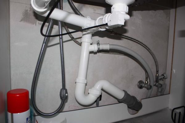

    An der untersten Stelle der Leitung würde ich gerne einmal mit einer Kanalkamera reinfahren. Dann könnte man auch den weiteren Verlauf der Leitung sehen. Diese Leitungen setzen sich durch Fettreste gerne langsam zu. Besonders dann, wenn kein heißes Wasser nachgespült wird.

    Aber was ich mich frage in der alten Küchen ist alles ohne Probleme abgeflossen.
    Nun seit einer Woche neue Küche neues Siphon usw und es läuft nicht mehr an.

    Hallo Julius:
    Stop, die Wette gilt, schlage vor eine gute Flasche Wein.
    Meine Begründung:
    Das bestehende Rohr ist mit allergrößter Wahrscheinlichkeit die Anschlußmuffe eines Gußrohres mit DN 70 mm.
    Die Einstecktiefe eines HT 90° Winkels (nicht Bogen) hat eine Gesamtlänge von 46 mm. Die Einstecktiefe einer Gußmuffe (DN 70) beträgt jedoch ca. 51 mm.
    Erst nach der Einstecktiefe beginnt der Radius des Bogens. Nur wenn der Bogen verlängert wäre , würde das Rohrende in den Bogen hineinragen und den Querschnitt verengen.
    Ich würde den Anschluss komplett freilegen, das Abflussrohr überprüfen und evtl. reinigen, die Muffe von Mörtelresten befreien und mit Hilfe des passenden Rollringes den HT Bogen an der Muffe anschließen.
    mfG. Schmitt

    @ Schmitt

    Hat Deine Platte einen Sprung?
    Und wenn Du es noch fünfzigmal wiederholst, geh den Hinweisen nach oder lass es bleiben.
    Im letzten Fall belästige aber bitte niemanden weiterhin.
    Keiner weiß, was beim Umbau alles reingefallen ist und das letzte Löchlein im fast zugewachsenen Querschnitt verstopft hat.

    Bei so was gilt: der Teufel ist ein Eichhörnchen und steckt im Detail...
    So was passiert schon mal, ich würds alles mal auseinander nehmen und gucken, wo es hakt...
    Kann man so nicht rausfinden, da muß man sich die Finger dreckig machen und vielleicht auch mal einfach eine Gießkanne voll Wasser in den Wandanschluß kippen...

    Einen 90grad Winkel weggelassen und das eine Rohr hat nun Gefälle
    nun geht es.

    1) kann das allein der Grund nicht gewesen sein
    2) ist das Murx
    3) wurde auch der untere 90°-Bogen neu eingedichtet - und dabei vielleicht doch nicht mehr ganz so weit eingesteckt wie vorher?
    4) wer hat das hingebogen (im wahren Wortsinne)?

    Ist der Siphon jetzt überhaupt richtig verschraubt?

    3) Wenn man sich die Vorher-Nachher Bilder genau ansieht, sieht es doch tatsächlich sehr nach deinem Verdacht aus...
    Der 90° Winkel geht nun aufgrund des Abstandes durch den Rückwandausschnitt nicht mehr so weit rein. Hmmm.

    Also alles ist dich und es wurde nix verbogen das Rohr nach dem Siphon ist flexibel
    und lässt sich verstellen

    Unfug.
    Das Rohr ist starr und die Verlegung ein übler Murks.
    Nochmal:
    Wer hat das verbrochen?

    Der Siphon wurden offenbar getausch und hat nun ein Kugelgelenk.
    Warum das die Lösung ist, wundert mich allerdings schon. Vielleicht ist ja der Rohquerschnitt im weiteren Verlauf sehr eng und die Rohrbelüftung nicht gut.
