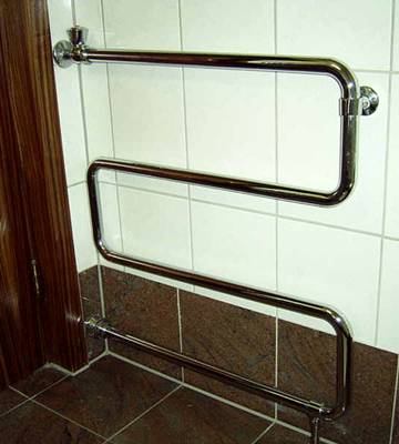

    Die Zirkulationsleitung ist so angeschlossen, dass vom (letzten) Abzweig der Zirkulationsleitung vom WW-Strang bis zu der 30 Minuten-Zapfstelle noch eine grössere Rohrlänge vorhanden ist.
    Dann muss sich das Wasser in dieser nicht zirkulierten Strecke natürlich erstmal aus dem zirkulierten erwärmen. Das kann schon dauern.
    Schaut Euch doch mal die Bauzeitfotos an, ob so etwas vorliegt. Ggf auch mal Bilder von der betroffenen Zapfstelle einstellen, vielleicht sehen wir dann ja mehr!

    Moin Ralf,
    richtig, es gab einmal Zeiten, da wurde die Zirkulationsleitung als FBH, WFH oder sogar durch Edelstahlheizkörper verlegt.
    Aber auch dann dauert es auch keine 30 Minuten, bis warmes Wasser kommt, weil das Wasser sicherlich erst durch die WW-Leitung fließt. Vielleicht läuft aber auch die ZL-Pumpe in die falsche Richtung :mauer
    Bruno
