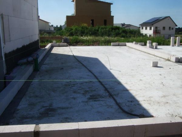

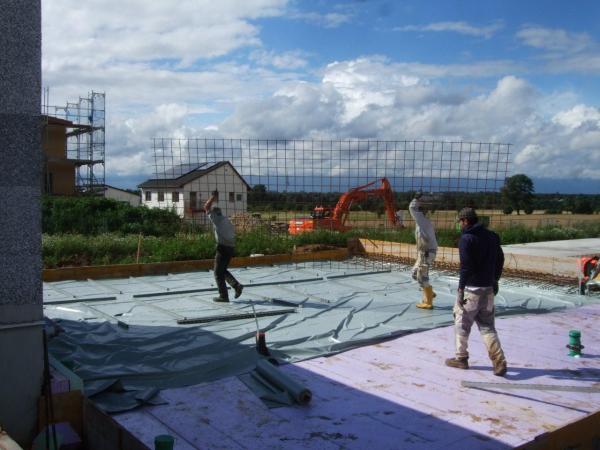

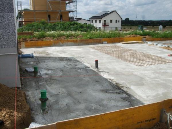

    Hallo miteinander!
    Wir lassen uns gerade vom Bauträger ein Reihenendhaus in Passivbauweise bauen und dokumentieren das natürlich mit allerhand Fotos. Dazu führe ich auch ein kleines Bautagebuch im Internet (ich weiß nicht, ob ich hier jetzt darauf verlinken darf) und bekam zu den Fotos nun den Hinweis, dass möglicherweise die Erdung nicht korrekt vorgenommen worden ist.
    Dies würde ich gerne hier zur Diskussion stellen und lade dazu drei Fotos hoch.
    Das erste Bild zeigt die Fläche nach dem Gießen der Sauberkeitsschicht. Zu diesem Zeitpunkt ist an der fraglichen Stelle lediglich das schwarze Leerrohr zu sehen. Auf dem zweiten Bild (kurz nach Verlegung der Perimeterdämmschicht und beim Verlegen des Bewehrungsstahls für die Betonschicht) ist zu sehen, dass sich dort nun ein Erdungsband befindet, das sich dann auch auf dem dritten Bild nach Gießen des Betons wiederfindet.
    Meine Frage ist nun an die Experten: Deutet hier etwas auf ein nicht fachgerechtes Vorgehen hin? Hätte das Erdungsband schon vor dem Gießen der Sauberkeitsschicht zu sehen sein sollen?
    Beim Bauträger habe ich vorsichtig nachgefragt und von dort kam nach Rücksprache mit dem Rohbauer folgende kurze Info: “Der Fundamenterder ist hier durch die Sohlendämmung geführt verlegt worden.”
    Was meint ihr? Kann mit einem Gerät "gemessen" werden, ob das so korrekt ist?

    Kann man an Hand der Bilder schlecht sagen.
    Auf dem ersten Bild - Sauberkeitsschicht - ist er nicht zu sehen, auf dem zweiten nach Verlegung der Dämmung schon.
    Wo also wurde er verlegt? AUF der Sauberkeitsschicht wäre bei verzinktem Bandstahl ein Mangel, bei VA zumindest fraglich.
    Der wurde er nur auf der Sauberkeitsschicht nach aussen geführt und dort verlegt (VA-Stahl nichtverzinkt), dann wäre es i.O.
    Aber da die erste Schicht Mauerwerk ja schon gesetzt ist, kann das in Ruhe geklärt werden. Dann muss eben ein VA-Anker nachgelegt werden, wobei das mit dem RING nachträglich natürlich spannend wird. Zur Not müssen eben Tiefenerder gesetzt werden, wenn der EVU das nicht verbietet!

    Wenn unter Eurer Bodenplatte eine Perimeterdämmung eingebaut wurde und diese später auch an den Wänden nach oben geführt werden sollte, dann muss nach bereits erwähnter DIN 18014 der Ringerder außerhab des Fundamentes montiert werden. Die Anschlussfahnen sind dann an den Außenflächen nach oben zu führen. Bei dieser Konstruktion sind Ringerder und Anschlussteile in Edelstahl auszuführen. Der in Bild 2 nach oben geführte Anschluss (auch durch die Dichtung) wäre nach DIN 18014 zulässig, müsste aber auch in Edelstahl ausgeführt werden. Am besten von einem Fachmann vor Ort prüfen lassen. Die genaue Ausführung hängt auch von der Konstruktion ab. Die Fotos erlauben nur einen Anfangsverdacht.

    Genau:
    Frage einfach dem Rohbauer, welcher Eli den Erder vor dem Vergießen abgenommen hat!
    Und laß Dir die Regelkonformität dann von jenem Eli schriftlich besträtigen.
    Leider kommt es immer noch vor, daß der Erder nur in der Bodenplatte liegt und daher unzureichend ist...
    Hier kann ich das rein anhand der Fotos nicht beurteilen.
    Es könnte z.B. sein, daß die Fahne sich in jenem schwarzen Rohr befand.
    Oder wozu ist/war das sonst dort?

    Das schwarze Rohr ist ein Leerrohr für Elektro- und Telefon-Anschluss.
    Auch, wenn es jetzt reichlich spät ist: Vielen Dank für eure ganzen Einschätzungen. Wie es aussieht, ist die Verlegung tatsächlich nicht fachgerecht und nun muss wahrscheinlich eine "Bohrung" durchgeführt werden, durch die dann eine "korrekte Erdung" verlegt wird.
