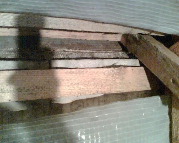

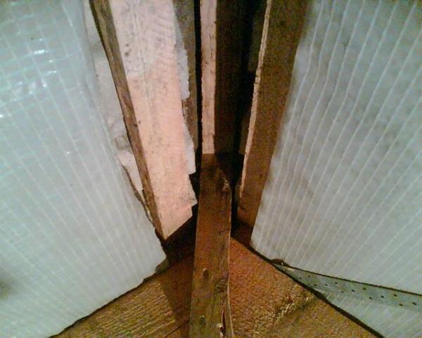

    Auf den Bildern ist meine Ausgangssituation - belüftetes Dach, First ist mit Belüftungsband (und einer Million Spinnen und einigen Wespennestern), Spitzboden wird in Zukunft nicht gedämmt. Links ist die Südseite, gleichzeitig Hauptwindrichtung Süd-West. Die USB endet da sogar ungünstig tiefer ab. An manchen Sparren an der Nordseite sieht man schwarze Ränder wegen Wassereinwirkung, es muss also etwas getan werden.
    @ Stefan Ibold
    Funktioniert die Variante mit Folie aufstellen, oder die zwei o.g. mit fester Trennung, beim First ohne Dämmung, welche wäre effektiver?
    Wenn nur die Folie auf der Südseite aufgestellt wird, soll sie bis zur Firstlatte gehen?
    Wenn beide Seiten aufgestellt werden geht es wohl nicht, damit wäre die Dämmung-Hinterlüftung abgeschnitten. Aber dann nimmt die Süd-Luft möglicherweise trotzdem den Weg in die Nord-Lüftungsebenen, weil er leichter ist, als durch dass verstaubte Lüftungsband.
    @ Biber53 und Andere
    Extra Bauteile gibt es dafür nicht. Wie sind die Erfahrungen mit handwerklichen Lösungen? Welche der o.g. Konstruktionen wird bevorzugt.
    Grüßt Renate

    Was sollen die 2 angehängten Bilder zeigen, Dein Dach/First von unten?
    Wenn Du im Thema weiterkommen willst, mußt Du Dich damit beschäftigen wie Lüftung am Dach funktioniert. (Thermik, Wind)
    Mit Deiner Überschrift (Firstbelüftung) hast Du sicher unabsichtlich, bereits auf ein Problem aufmerksam gemacht.
    Der Firstbereich sollte entlüftet werden (Unterdruck sollte entstehen), nicht belüftet werden (es sollte kein Staudruck entstehen)
    Beschäftige Dich mal damit, wann dies der Fall ist.
    Untersuchungen gibts vom Fraunhofer Institut, Literatur von Liersch/Künzel...
    Doch Vorsicht, es stehen auch massive wirtschaftliche Interessen im Raum.

    ich bohre an dem Thema, aus einigen Gründen: Prinzipiell erforsche ich interessante Sachgebiete möglichst tief; im Zuge des DG-Ausbaus wäre es, falls wirksam, ein guter Zeitpunkt das machen zu lassen; ich finde niemanden vor Ort, der sich damit auskennt, also muss ich bestimmen, wie es gemacht wird.
    Einen Aufsatz von Liersch zur Strömungsmechanik habe ich gelesen, nur genau dieser Betrachtung widerspricht die o.g. FI-Studie von Sedlbauer, die Firsttrennung empfiehlt.
    Die Überschrift (Firstbelüftung) ist natürlich umgangssprachlich, deswegen noch der Fachbegriff Firsttrennung dazu, damit Google beides findet. Entlüftung ist fachlich natürlich korrekt.
