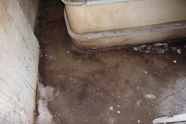

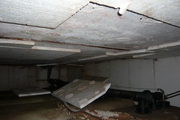

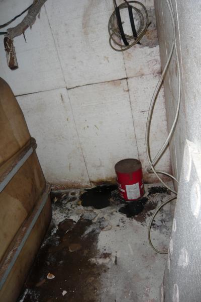

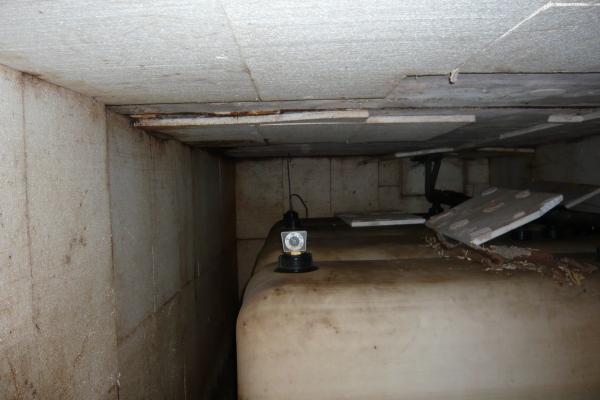

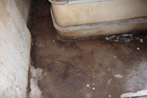

    wir haben ein Haus gekauft mit einer Öl Heizung. Die letzte Wartung der Brennanlage wurde vor einem Jahr gemacht. Die Heizöltanks sind draussen unter der Garage, leider liegt mir für die Tanks kein Wartzungsbericht vor...
    Nach meiner Kenntniss müsste solche Anlage alle 2,5 Jahr gewartet werden, in einer gemauerten Wanne stehen und mit einer Ölschutzfarbe gestrichen sein. Ist das so?
    Ich glaube Bilder sprechen mehr als Worte :-(
    Was sagt Ihr dazu?

    Liegt Dein Grundstück tatsächlich in einem Wasserschutzgebiet?
    Wenn ja, seit wann?
    Ich vermute, dass Dein Grundstück zur Bauzeit noch nicht im WSG lag, und danach "vergessen" wurde die Tankanlage zu prüfen. Eine Meldung von oberirdischen Anlagen bei der unteren Wasserbehörde ist nicht immer erforderlich. Hier hilft ein Blick in die Anlagenverordnung oder ein Anruf bei der unteren Wasserbehörde. In Deinem Fall vermute ich, dass eine Meldung erforderlich wäre, aber dieses Detail bitte nachlesen oder bei der Wasserbehörde erfragen.
    Ohne die Einschränkungen durch das WSG wären oberirdische Tankanlagen nur dann prüfpflichtig, wenn deren Fassungsvermögen 10.000 Liter überschreitet.
    Aktuell gilt für Schleswig Holstein im WSG eine Prüfpflicht für oberirdische Tankanlagen ab einem Fassungsvermögen von 1.000 Litern, wobei die Prüfung alle 5 Jahre erfolgt. Wer die Überprüfung durchführen darf ist ebenso geregelt.
    Die von Dir genannten 2,5 Jahre gelten für unterirdische Tankanlagen.
    Die genauen Anforderungen an den Aufstellraum für die Tanks müsste ich jetzt nachlesen. Nachdem es sich bei Dir anscheinend um einwandige Tanks handelt dürfte Dein Aufstellraum den Anforderungen nicht entsprechen. Ob die Anlage in Gefährdungsstufe A,B oder D eingestuft wird, das könnte die Wasserbehörde beantworten (je nachdem in welcher Zone des Wasserschutzgebiets sich Deine Anlage befindet).

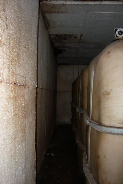

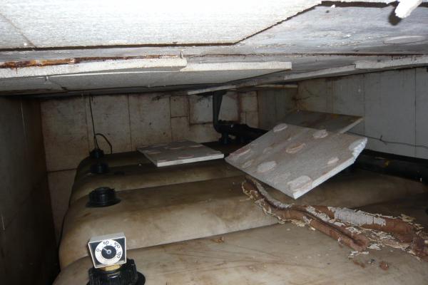

    Weia .... üble Bilder .....
    Da hilft keine *Wartung*.
    Die geänderten Einstufungen der Wasserschutzgebiete bzw. deren Zonen erfolgte m.W. ~ 2005.
    Hier konnte es vereinzelt zu höheren Anforderungen dann kommen, wenn vorher das Gebiet sagen wir mal undefinier war.
    Hier klemmts aber an wesentlich mehr.
    Auffangraum scheint nicht öldicht zu sein.
    Brennbare Dämmung hat in Öllagerräumen 0,00 zu suchen.
    Bei Lägern größer 5000 l muss das Öllager genehmigt worden sein ... ich vermute ... ist auch nicht der Fall.
    Abstandsmaße die in der Bauartzulassung definiert sind könnten nicht eingehalten sein.
    Nach den Bilder liegt so einiges im Argen, dass da nicht blos 1 ? an der Öllageranlage auftaucht.
    Ob das alles noch sanierbar ist mit den vorhandenen Kompnenten wage ich zu bezweifeln.
    Im schlechtesten Fall ist selbst mit neuer Tankanlage hier noch einiges fraglich ....
    Die ganze Anlage sollte sich ein Fachmann ansehen und *alle* relevante Details prüfen.
    Sachverständige für Läger für brennbare Stoffe sind da die richtigen Ansprechpartner.

    .... und bei dem Zustand, der auf den Bildern zu sehen ist, wird es auch mit dem Bestandschutz nichts.
