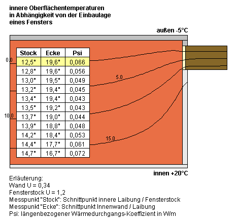

    Hallo.
    Möchte ein 80x60 Kellerfenster gegen ein 60x40 tauschen. Habe die Maueröffnung mit Kalksandsteinen verkleinert, zweireihig. Eine Reihe außen bündig, eine Reihe innen bündig mit der Mauer. Dazwischen ca. 3cm Luft. Wie tief sollte ich das neue Fenster einbauen wegen Taupunkt? Das alte schloss außen ab. Soll ich weiter nach innen mit dem Fenster, auf die "warme" Mauerseite?

    bezüglich Schimmel an den Leibungen ist es besser, das Fenster mehr nach innen zu setzen. Innenbündig wäre optimal. Energetisch wäre die Wandmitte optimal. Was tatsächlich erforderlich ist hängt davon ab, wie warm und feucht der Kellerraum im Winter ist.

    Wenn Du das Fenster innen bündig machst, dann kriegst Du worst case den Schimmel nicht an den Leibungen sondern am Mauerwerk um´s Fenster herum.

    Zitat Zitat von R.B. Beitrag anzeigen
    Wandaufbau? U-Wert
    U-Wert Fenster?
    Monolithisches Mauerwerk. Wie beschrieben.
    U-Wert spielt bei der Betrachtung keine Rolle
    Ralf
    Begründung ?!?
    Wenn du Wärmebrückenberechnungen machst wirst du feststellen, daß der fRSI- Wert umso höher ist, je weiter das Fenster innen sitzt.
    Außerdem hast du an den Wandflächen um das Fenster normalerweise keine "konvektionstote" Bereiche, also stehende Luft, wie man sie in den Ecken von Leibungen hat.

    Also ich weiß nicht......ob U-Wert Fenster > oder < U-Wert Wand, das dürfte sich schon bemerkbar machen.
    Zitat Zitat von Werner Sch Beitrag anzeigen
    Begründung ?!?
    Hatte Bruno dazu nicht mal eine Grafik eingestellt? Müsste ich suchen, aber nicht mehr heute. Ich habe jetzt Feierabend.
    Ralf

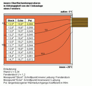

    jaName:  fenster.thermobaren.animiert.gif
    ja, den Link zum Beitrag habe ich nicht, aber das animierte GIF:
