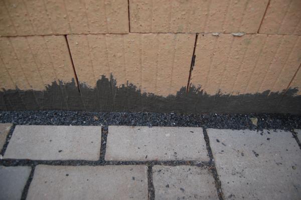

    bei unserem EFH steht jetzt der Aussenputz an. Wir haben uns dafür etwas länger Zeit gelassen. Die Hofeinfahrt wurde bereits mit Betonpflaster gepflastert. Die Betonsohle und erste Zilegelreihe wurde mit einer Bitumbeschichtung etwa bis 10 cm oberhalb des Pflasters abgedichtet. Das Pflaster wurde etwa bis 3cm an das Ziegelmauerwerk gelegt. Der Streifen zwischen Pflaster und Mauerwerk wurde mit Basaltsplit aufgefüllt (siehe beigefügtes Bild).
    Nun zur Frage: Ist der Anschluss von Pflaster zu Mauerwerk so in Ordnung, um jetzt den Putz aufzubringen oder muss hier vor dem Verputzen noch nachgearbeitet werden?
    Ich bedanke mich bereits im Voraus für eure Bemühungen und hoffe auf reichlich Feedback.
    mfg
    Marcus

    was sagt dein detailplan an dieser stelle aus zum aufbau und zur höhentwicklung aus?

  6. #6 Gast036816, 20.09.2012
    das habe ich mir gedacht, das kann man am foto erkennen.
    höhentwicklung heisst oberkante abdichtung endet 150 mm über der belagsfläche außen - hier dein pflaster!

    Also sollte die Bitumschicht 150mm oberhalb des Pflasters einheitlich enden. Das ist ja noch machbar. Für mich stellt sich jetzt aber die Frage ob der Putz bis zum Pflaster auf ein Abschlussprofil runtergezogen werden sollte oder ob ich die erste Steinreiche auf den 2,7m wieder entferne, den Putz unterhalb des Pflasterniveaus ziehen lassen und dann die Pflastersteine mit einem Randdämmstreifen wieder an den Putz lege.

    das ist ein erstklassiges beispiel für pferd von hinten aufzäumen
    wessen glorreiche idee war es , vor dem putzen zu pflastern ??

    Na ja, hat sich halt so ergeben, da wir rund ums Haus noch das Gelände modeliert haben und die Höhen noch nicht zu 100 Prozent klar waren und ich dnan keine Lust mehr auf den ewigen Dreck zur Garage und Eingangstür hatte. Ist halt passiert. Wobei der Pflasterer (Firma) keine Bedenken angemeldet hat.

    und jetzt willst du auf der bitumenschicht putz auftragen.

    mal im ernst - dass du hier mit fachkompentenz vorgehst, ist offensichtlich nicht der fall. das hier grobe schnitzer erkennbar sind, ebenfalls, dass keine fachkraefte am werk waren, ist auch deutlich.
    besorg dir fachkompetenz, damit noch einiges korrigiert wird. wenn es jetzt richtig gemacht werden soll, wirst du jetzt wesentlich mehr ausgeben, als du bisher gespart hast.
