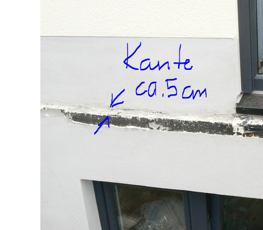

    Hallo zusammen! Ein Gedanke lässt mich leider nicht los. Bitte seht das Bild an. Ist die Kante so normal oder haben die Mist gebaut?
    Ich habe das früher nicht beachtet, auch bei der Abnahme im April 2012. Jetzt wo ich die Randsteine setzen möchte, sehe ich dass das irgendwie Mistbock ist? Denn die Wand der Kellerwand muss doch bündig zu der Wand ab Erdgeschoss anschließen oder nicht? Ich meine inkl. der Kellerdämmung.
    Hoffe auf einpaar Antworten von Euch!

    Ist das Haus massiv ?

    hi,
    ja ist massiv 36,5

    wenn man es richtig plant, steht es nicht vor. hier hat man wahrscheinlich nicht darüber nachgedacht.

    ja ist schon klar, dass es nicht so ist wie es sein soll aber, ob das jetzt falsch ist oder?

    wenn irgendwo in dem aufbau und dem versprung eine funktionierende abdichtung enthalten ist, dann kann das richtig sein.

    bitte sehe das foto an. so eine Bitumenmasse oder dickbeschichtung rundum wurde angebracht, als wir (ich und ein Freund, der ein Architekt ist) bemängelt hatten. Ich glaube, dass auf unsere Frage: Warum haben Sie die Dämmung nicht bündig mit der Aussenwand gemacht? Gab es eine Antwort, wie : Ja wir wollten ja die Kelleraussenwand bündig haben.
    Also m.M.n. haben die den Keller falsch bestellt, sprich vergessen die Dicke der Keller-Dämmung abzuziehen. Somit ist der Keller jetzt breiter und zwar genau um diese Dämmung.
    Aber was meinst du, wäre so eine Abdichtung akzeptabel?

    Und was ist mit der Abdichtung HINTER der Dämmung? Woraus besteht die?

    da wurde ordnungsgemäß der Keller von außen abgedichtet, bevor die Dämmung drauf kam. Meinst du das?
    sprich mit Bitumen rundum und an den Stößen der Kellerrwandelemente noch extra Abdichtzeug

    sieht nach zementbasis aus.
    fürs fallrohr wurde die aufgeschnitten, am linken fensterelement siht man rechts unten einen hellen streifen im eck, könnte eine fehlstelle sein. überzeugend siehts nicht aus. ob die mindestanforderungen ab oberkante gelände erfüllt werden, ist fraglich.

    was sieht nach Zementbasis aus? Fürs Fallrohr wurde die Dämmung angeschnitten, ja, aber die Abdichtung drunter und Rest ist ja nicht beschädigt.
    Hellen Streifen? Wo? in de Laibung? Also der Randstein wird sowieso 5cm über der Kante stehen, und der Bereich an der Wand mit Kiesstein oder sowas aufgefüllt

    Du meinst die Kante? Das ist nur das Licht, das so drauffällt, da ist alles durchgehend mit dieser Masse bedeckt.....

    Bauablaufplan und Planung sind hier irgendwie ausser kontrolle geraten. Natürlich soll die Kelleraussenwand nicht vorstehen. Natürlich wird das Fallrohr nicht vor dem Putz montiert....
