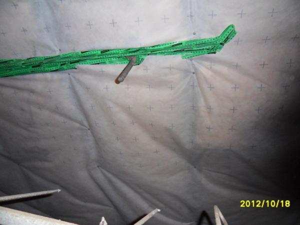

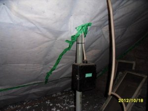

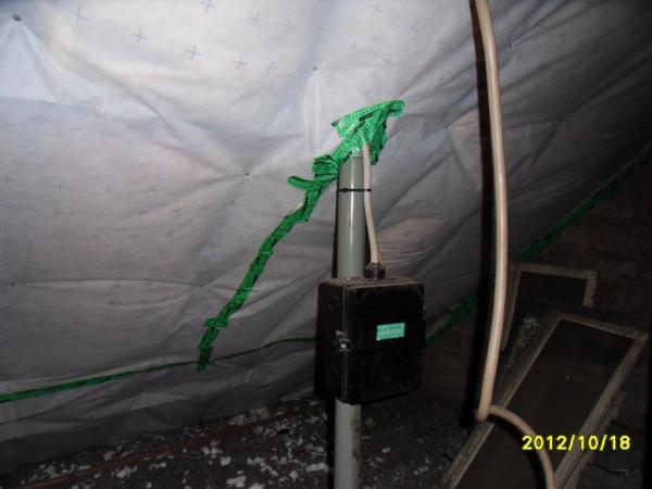

    Wärmedämmung in der Hängematte, damit sie es auch richtig gemütlich hat......mit undichter Dampfsperre...damit es ihr im Sommer nicht zu heiß wirdSDC12609.jpgSDC12612.jpg

    Der mast ist echt blöd hätte man sauberer machen können und für das Kabel gibt es ja diese dichtmanschetten ^^

    hi hi pälzer, genau der einzige der fragen sollte...müßte derjenige sein der das verbrochen hat....ist auch in der falschen rubrik.....aber zum anschauungsunterricht wie es nicht gemacht werden sollte..dafür sind die bilder gut.....wenn ich mir die einzelnen fragen anschaue die hier gestellt werden...dann sind die bilder doch richtig hier untergebracht..

    was ich da sehe ist der Versuch einer Dämmung im Altbau. Da sehen die lieben Hausbesitzer ihre Heizölrechnung und wollen etwas dagegen unternehmen. Nur leider ist gerade beim Altbau sowas schwierig und erfordert genaue Planung, Fachkenntnisse und Qualität in der Ausführung. Während der Mast viellicht noch ein Standarddetail ist, sieht es woanders oft noch schlimmer aus: vernüftiger Anschluss an das Giebelmauerwerk und insbesondere der Anschluss traufseitig ist oft mangelhaft bis ungenügend ausgeführt.
    Sowas macht man entweder richtig oder gar nicht- und wenn man es richtig macht kostet es Geld- das sollte man in seine Sparkalkulation mit einbeziehen.

    nee das hat kein privatmann in einer stillen stunde gemacht...........das war ein fachbetrieb....bzw. hat er sich so genannt.......

    Ich glaube nicht einmal, daß dies eine "Sparkalkulation" sein sollte. Vll. hat der AG ja auch richtig Geld dafür gezahlt damit die Folie nicht abfällt, wurden immerhin Breitkopfstifte verwendet! Spass beiseite, so oder so ähnlich wird doch von den meisten "Alleskönnern" (Hausmeisterservice-Bauleistungen und teilweise auch "Fachfirmen") gedämmt. Leider hat mein Ex-Chef dieselbe Einstellung. Bei einem Bv. kam Aufsparrend. zur Ausführung. Die DB wurde nirgends angeschlossen. Begründung: "Das mit der Luftdichtigkeit wird doch völligst überbewertet. Du weisst doch selbst, das durch jede Schraube auch ein Loch in die Folie kommt. Aber das soll ja auch i.O. sein!" Ich habe mich auf keine grosse Diskussion eingelassen und hoffe das ein BD-Test vom AG beauftragt wird. Solchen Handwerkern sollte, auch wenn ich Ihn gut kenne, das Ausmass Ihres Pfusches Schriftlich mit allen Kosten zugeführt werden!!!!!

    ich bin dabei klaus...das landgericht hat schon auftrag geschickt, das schlimme dabei ist, daß die meisten die sowas ausführen keinen schimmer von bauphysik haben, im übrigen die beiden fotos zeigen ja nur einen kleinen teil der murksausführungen von fehlender verklammerung, über falsche wärmedämmung, sackbildung der unterdeckbahn im traufbereich...usw..gar nicht erst zu reden...
