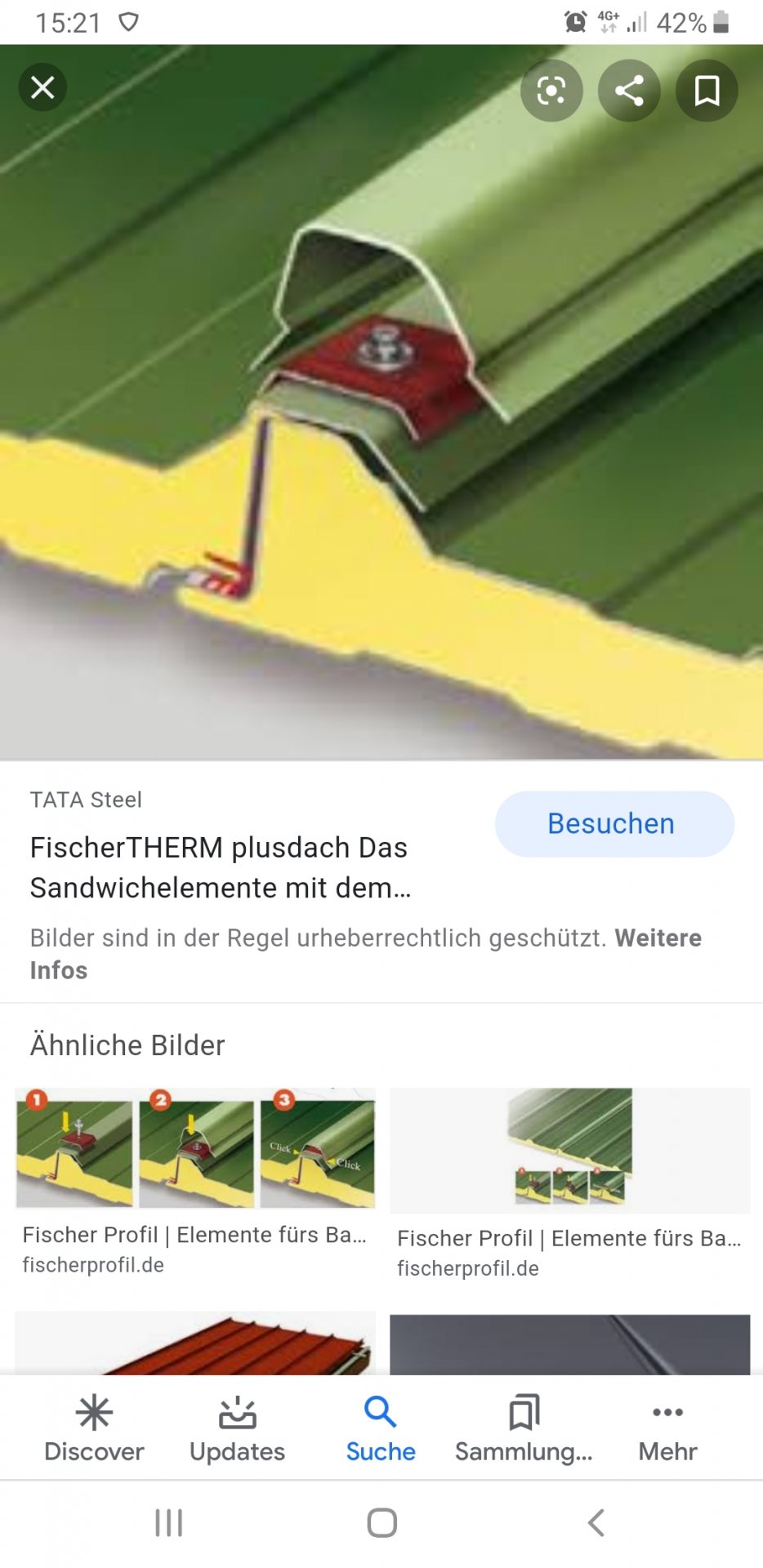

    Hallo Leute,
    wir haben ein Pultdachhaus , 5 Grad Dachneigung, mit 24 cm Pavatex Isolierung und 60 mm Sandwichplatten als Dacheindeckung.
    Es knallt sobald die Sonne etwas scheint dermaßen , dass ich immer massiv erschrecke.
    Es geht den ganzen Tag durch !
    Was kann das sein ?
    DANKE

  16. TiKa76
    TiKa76
    21.02.2020
    56
    Und was kann ich bei meinem Sandwichblechdach machen um das " Knallen " weg zu bekommen ?

  18. #78 Andreas Teich, 13.04.2020
    Andreas Teich
    Andreas Teich
    20.03.2012
    2.927
    474
    Bonn und Kärnten/Österreich
    TiKa76@
    Du könntest beim Hersteller der Platten nachfragen und die genaue Befestigung bei dir angeben sowie Unterbau, Himmelsrichtung, Farbe etc.
    Zumindest würde das Arbeiten und Geräusche bei hellerer Farbe reduziert werden- ggf umlackieren.
    Durch stärkere Befestigung wird sich wohl nichts ändern- evt mal untersuchen, ob leichtes Lockern der verschraubung eine Wirkung zeigt.
    Bei allen Stößen Dichtungsbänder unterlegen, sodass direkte Berührungen der Metalle verhindert wird.
    Die Sandwichbleche genau nach Herstellerangabe verlegen

  20. TiKa76
    TiKa76
    21.02.2020
    56
    Hallo Andreas.
    Ich habe heute bei dem Hersteller Fischer Profile nachgefragt.
    Dann wurde ich umgehend bleich ....
    Der Herr sagte mir, dass sie prinzipiell bei 1 oder 2 Familienhäusern diese Variante ablehnen, da es zu den genannten Geräuschen immer kommen wird.
    Das würde an der schubfesten Versteifung der Holzkonstruktion liegen .
    Dies wäre auch so den Fachbetrieben bekannt .. :(
    Hatte dann die Idee, die Löcher der Sandwichplatten größer zu bohren und die Schrauben nur ganz leicht anzuziehen um mehr Bewegungsfreiheit zu gewährleisten.
    Als zusätzliche Sicherheit zum Zwecke der Abdichtung eine Plusschiene montieren welche auf die Karlotten aufgeklipst wird.
    Was meinst du ?
    Grüße Timo
