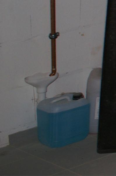

Diskutiere Labyrinth an Leitungen - Ist das heute "normal" im Heizung 1 Forum im Bereich Haustechnik; Sehe ich auch so. Was mir da fehlt ist das Eimerchen, in das im Fall der Fälle das Wasser abläuft.:biggthumpup:

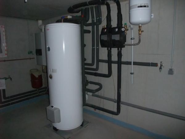

    Da die 3 grünen Ventile im ersten Bild noch zu sind (im restlichen Haus sind nur Baustopfen montiert), sollte hier ja noch nix passieren. Später werde ich auf jeden Fall da was drunter stellen / hängen

    Bei einer fachgerechten Montage der Sanitäranlage wäre ein Eimerchen nicht erfoderlich.

    Meine Bauherren stellen da nichts drunter, die bekommen einen Trichter mit Syphon:

    Ich vermute der Syphon endet auch irgendwo ;-)
    Könnte natürlich sein das, wenn die Solaranlage in Betrieb geht, hier noch ein Rohr in Richtung Ablauf geht.
    Der befindet sich hinter dem WW Speicher.

    Du vermutest richtig, Ablaufleitung liegt hinter den Kanistern und ist deshalb nicht zu sehen.

    Heute war der Heizungsbauer nochmal im Haus. U.a. wurden jetzt auch die Leitungen gedämmt.
    Nachdem die eigentliche Installation ja schon für gut befunden wurde sieht das Gedämmte für mich als Laie auch gut aus.

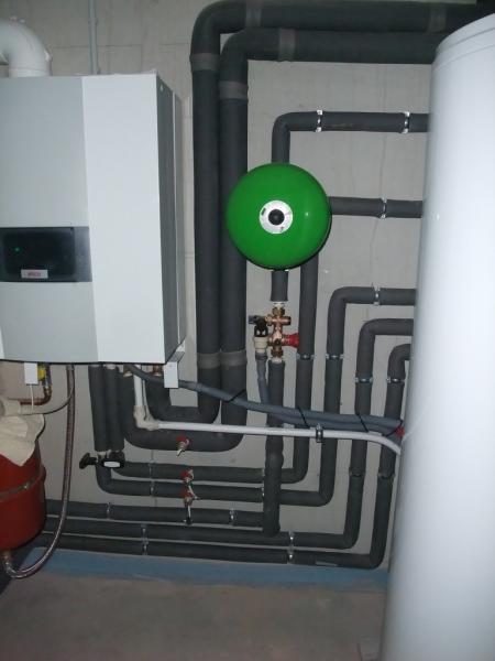

    Kann mir evtl. noch jemand sagen was das für ein weißes Rohr ist was von der Therme zum Ablauf führt ?

    Kondensatablauf der Therme

    OK. Und was ist dann der graue den ich sonst nur von der Waschmachine kenne ?

    Dann mach mal Foto von der Rückseite (oder Röntgenbild) :-)
    Guck doch einfach mal in die Betriebsanleitung oder frag den Heizi der's montiert hat.

    War Spass, aber wie bitte soll man einzelne Rohrleitungen zuordnen, wenn man nicht sieht "woher/wohin"?
    Gab es keine Einweisung in die Anlage?

    Der Heizungsbauer hat nur die Anlage angeschlossen und das Belegreifheizen gestartet.
    Einstellen und Einweisen erfolgt durch den Werkskundendienst auf Abruf.
    Falls es weiter hilft. Mir ist gerade aufgefallen das das weiße Rohr neu ist.
    Auf den ersten Bildern ist es nicht zu sehen und da lief die Heizung schon.
    Das würde schonmal bedeuten das "der Waschmachinenschlauch" doch für das Kondensat sein müsste.
    Wie gesagt, wenn nicht frag ich den Kundendienst. Da alle Rohre im Syphon enden kann ja erstmal nicht viel passieren ;-)

    Kondensatablauf scheint zu passen, Siphon ist hinter dem Speicher (Bild 2). Der Schlauch bzw. dessen Verlegung gefällt mir persönlich nicht so gut.

    Rein aus optischen Gründen oder auch aus technischen Gründen ?

    Ich bevorzuge einen möglichst kurzen Weg zwischen Therme und Siphon um das Risiko für einen Rückstau in die Therme zu minimieren.

    Ich denke Du kannst Dich zurücklehnen. Der von mir angesprochene Punkt ist auch Geschmackssache, also kein echter Mangel. Mir wäre jetzt kein Hersteller bekannt, der hier eine max. Leitungslänge bis zum Siphon vorschreibt.
