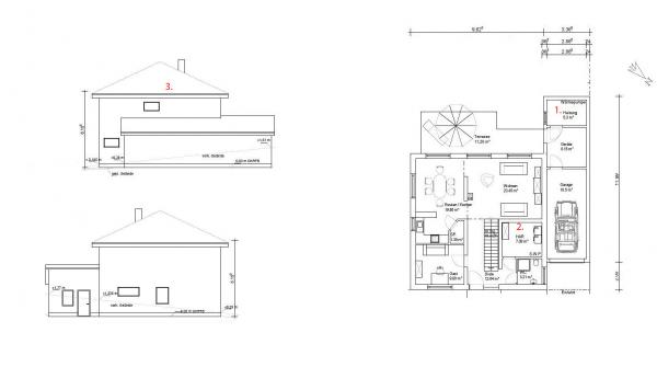

    Hallo Leute,
    wir haben uns jetzt doch für eine KWL mit WRG entschieden und würden gerne von euch ein Rat oder eine Empfehlung einholen.
    Wir wissen nicht so recht wo die KWL am besten platziert werden soll. Es bieten sich folgende Möglichkeiten an:
    1. In der Garage zusammen mit der Heizung ( Luft/Wasser WP).
    Hier habe ich das Befürchten, dass die Flachkanalrohre-Leitungswege (unterm Estrich) zu lang/zu teuer werden?!
    2. Im EG im HAR Raum.
    Würde ich nur sehr ungern - da ich den Platz für was Anderes nutzen möchte (z.B. Sauna).
    3. Eine weitere Möglichkeit wäre, die Anlage auf dem Dach aufzustellen (Zeltdach 25 Grad Neigung). Wir hatten vor, die Geschoßdecke mit Dämmstoff auszulegen. D.h. die KWL würde so zusagen im Kalten stehen. Eine Alternative wäre statt der Decke das Dach zu dämmen. Ist zwar etwas teurer, aber wir würden es machen, falls sich keine andere Möglichkeit bietet.
    Anbei findet ihr auch den Grundriss des Erdgeschosses und der Außenansicht.
    Bevor hier Antworten kommen wie „ab zum Heizungsbauer oder Energieexperten damit“, hoffe ich, dass hier im Forum genug Experten unterwegs sind, die uns „vorab“ eine Empfehlung geben können.
    Bedanke mich schon mal im Voraus!!!

    Sowohl WP als auch KWL sollten innerhalb der thermischen Hülle angeordnet werden.
    Haus mit KWL aber ohne Installationsschacht ist für mich ein NoGo.
    Stell mal den OG Grundriss ein.
    PS:
    Der HWR ist eh schon mickrig, WM/TR Hausanschlüsse/Zählerkasten nehmen da schon genug Platz weg.
    Dann noch ein paar Regale für Staubsauger etc., da kriegst Du eh keine Sauna mehr unter.

  5. #5 Baufuchs, 16.12.2012
    Baufuchs
    Baufuchs Gast
    Vergiss die Sauna im HWR. LWP/KWL dort unterbringen.
    Da kannst Du auch einen Inst.-Schacht zum OG bzw. bis Spitzboden anlegen. (Man weiss ja nie, was noch kommt).
    Garage etwas nach hinten schieben, damit Zu-/Abluft durch Außenwand möglich ist.
    Ansonsten: Küche zu klein und schlecht möblierbar. Lass die Spk weg, stattdessen Schränke. Treppenlauf umkehren.
    Wie oft wird das Gästezimmer tatsächlich benötigt?
    Wozu das Pultdach auf der Garage?

    Dies wirft natürlich unser ganzes Konzept um. Vorallem - dass die Unterlagen für den Bauantrag letzte Woche abgeben worden sind.
    Die Garage noch weiter nach hinten schieben möchten wir nicht, da wir zwischen HWR und Garage eine Tür eingeplant haben. Dabei muss noch hinzugefügt werden, dass der Grundstücksverlauf sehr steil nach hinten verläuft. Es müsste dann noch mehr Erde ausgehoben werden.
    Gästezimmer soll zugleich als Büro genutzt werden - sehr oft.
    Pultdach Garage - soll als reine Abstellfläche dienen.
    KWL wurde im Nachhinein geplant. Bin jetzt etwas irritiert :-D

    Seitenansicht des Hauses bei der man auf die Rückseite der Garage schaut stimmt nicht.
    In dieser Ansicht muss die Schräge des Pultdachs zu sehen sein.
    Zeichne das mal richtig und mess mal nach, wieviel (wie wenig) Abstellfläche sich da über der Garage ergibt.

    Wird die KWL mit WRG auf dem Dachboden aufgestellt und dabei noch das Dach statt Geschossdecke gedämmt, wird das ausreichend sein - bin ich dann im grünen Bereich?
    Ist es technisch machbar die KWL zusammen mit der WP in der Garage aufzustellen? Egal ob jetzt die Flachkanalrohre etwas länger dadurch werden.
    Ich muss nämlich davon ausgehen, was mir zur Verfügung steht. Hätte ich ein Keller oder ein breiteres Grundstück oder mehr Kohle, würde das Ganze anders ausfallen. :D

    Ist das jetzt eigentlich der Neueste Hit die Heizungsanlage auszulagern und mehr Räume als nötig zu beheizen?
    Ich verstehe das nicht, man baut Häuser, welche so wenig wie möglich an Energie verbrauchen sollen und dann kommt die Heizung nach draußen, tolle Wurst...
    Naja sinnvoll, wirtschaftlich und auch günstig ist das Vorhaben NICHT!
    Aber es ist technisch möglich die Heizung und die KWL auszulagern, man wird aber eben bei dem Einbau und beim späteren Betrieb gehörig draufzahlen.
    Da würde ich ja lieber die Sauna auslagern...
    Aber nochmal zurück zur KWL, außerhalb der thermischen Hülle ist die Anlage praktisch sinnlos, sprich die WRG wird noch geringere Erträge liefern, als es ja sowieso der Fall ist.
    Wenn die die Anlage auf den gedämmten Spitzboden stellst, wäre diese, wieder in der thermischen Hülle und fast ok, aber dann hast du doppelt soviel an Rohr verbaut und musst dann mit Höheren Drehzahlen fahren damit die Anlage auch wirkt...
    Falls die Tendenz noch nicht erkennbar ist, überall außer im HAR ist die Anlage Blödsinn...
    Man kann die Geräte übrigens auch in gewissen höhen an Waende oder Decken hängen, wenn man den Platz unten für etwas anderes braucht...positiver Nebeneffekt: man braucht weniger Rohr...negativ: man muss 1-2 Mal im Jahr auf ne Leiter um die Filter zu wechseln...

    Also würde ich in jedem Fall besser wirtschaftlicher/kostengünstiger fahren, wenn ich folgendes im HWR unterbringe:
    1. Anschlüsse (Wasser, Elektro, Telefon,..)
    2. Verteilerschrank Elektro
    3. Verteiler FBH EG
    4. Waschmaschine + Trockner
    5. KWL im oberen Bereich des Raumes (Fortluft + Außenluft rechts durch Außenwand durch in die Garage und anschließend nach draußen)
    6. Wasser/Luft Wärmepumpe - Splitsystem.
    Inneneinheit im HWR und Außeneinheit hinten an der Garage. Kältemittelleitung wird hier ca. 10-12 Meter lang

    Ja genauso und nicht anderes bei diesem Bauobjekt...
  15. #15 Baufuchs, 16.12.2012
    Baufuchs
    Baufuchs Gast
    und das alles nicht ohne Installationsschacht.
    Lass den einplanen, sonst wird das nix.
