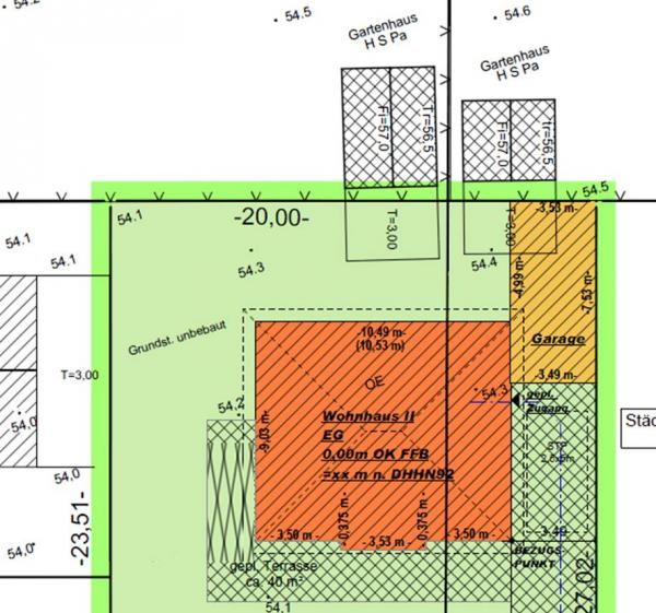

    Grenzgarage auf Abstandsfläche
    für mein geplantes Bauvorhaben (siehe Bild) ist vorgesehen, die Garage direkt an die Grenze in ein Eck des Grundstücks zu stellen. Jedoch ist im Plan eine Abstandsfläche von einem Gartenhaus auf dem Nachbargrundstück eingezeichnet. Die geplante Garage würde sich mit dieser Abstandsfläche überschneiden. Ich bin mir jetzt nicht sicher, ob das ein Problem ist oder ob die Garage auf der Abstandsfläche so stehen darf. Das Bauvorhaben ist in Brandenburg geplant, ich habe mir §6 der Bauordnung von Brandenburg schon mal durchgelesen, werde aber nicht wirklich schlau daraus.
    Name:  Lage Grenzgarage.jpg
Hits: 1961
Größe:  63.2 KB
    Ich hoffe ihr könnt mir dazu weiterhelfen,
    Viele Grüße
    Chris

    aus §6 Berliner Bauordnung:
    In den Abstandsflächen eines Gebäudes oder ohne eigene Abstandsflächen, auch wenn sie nicht auf der Grenze gebaut werden sind zulässig:
    Garagen und Gebäude ohne Aufenthaltsräume und Feuerstätten mit einer mittleren Wandhöhe bis zu 3 m je Wand und einer Gesamtlänge je Grundstücksgrenze von 9 m; die Dachneigung darf 45 Grad nicht überschreiten,
    Demnach dürfte eine Garage in der Abstandsfläche der Gartenhäuser errichtet werden. Wobei zu bezweifeln ist, ob die Gartenhäuschen (wenn ohne Aufenthaltsräume) überhaupt die eingezeichneten Abstandsflächen auslösen.
    Auf Nachbargrundstücke (in diesem Fall dein grundstück) eingezeichnete Abstandsflächen dürften eh nur verbindlich und wirksam sein, wenn diese entweder als Baulast oder als Grunddienstbarkeit eingetragen sind.
    Was sagt das zuständige Bauamt?

    Wenn die Garage nicht größer als 30 m² ist/wird, braucht das Bauamt nicht eingeschaltet werden. Ist genehmigungsfrei...

    Wenn die Garage weniger als 30m² Grundfläche hat, ist der Bau Verfahrensfrei.
    Das heisst aber nicht, dass öffentlich rechtliche Vorschriften nicht einzuhalten sind.
    Es ist zumindest nachzufragen, wieso für die Gartenhäuser der Nachbargrundstücke Abstandsflächen eingezeichnet sind, obwohl diese Gartenhäuser nach Berliner BauO eigentlich gar keine Abstandsflächen auslösen.
