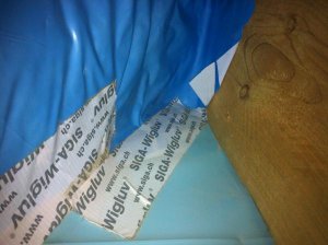

    ich kann morgen mal die fämmung rausnehmen und mehr bilder machen.

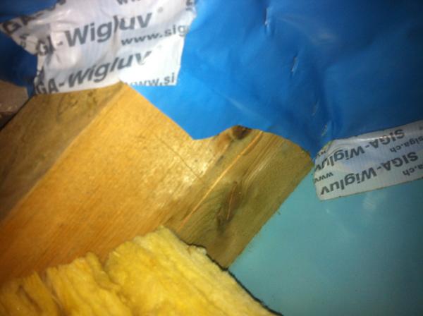

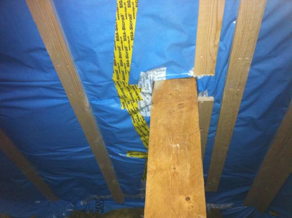

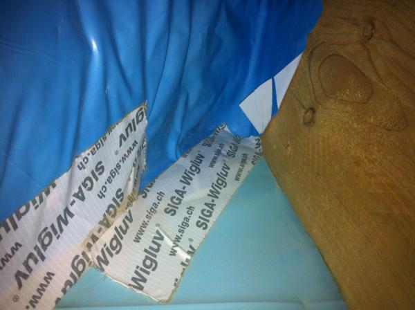

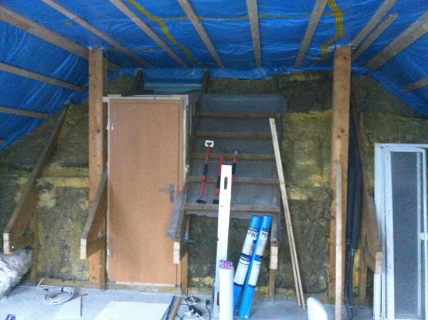

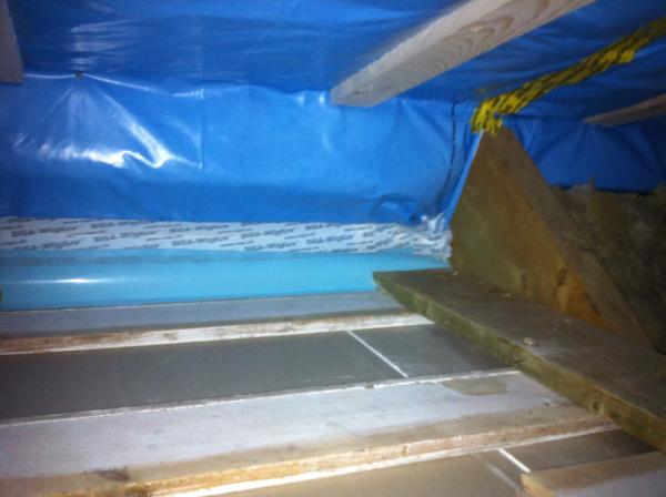

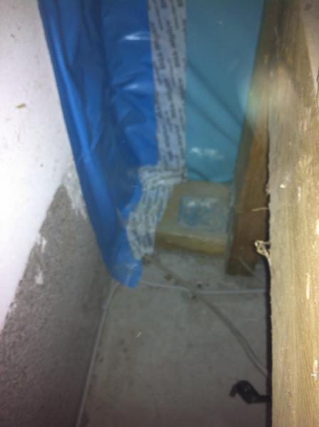

    hier eine auswahl. oberhalb der tür.jpg raumseitig1.jpg balken1.jpg balken2.jpg balken3.jpg bodenanschluss1.jpg
    meintet ihr mit "unterhalb des balkens" den übergangsbereich von alter dampfsperre zu neuer dampfsperre im bereich der sparren?
  11. #31 MoRüBe, 31.12.2012
    MoRüBe
    MoRüBe Gast
    jo, genau auf den. Im fachchinesisch: fachgerechter Anschluß von Alt auf Neu .
    Au man, das sieht ja aus, sowas gibts ja gar nicht... Da ziehts ja schon hier am Rechner.
    Frage: Du hast vermutlich gesagt: sag mal nen Preis, der schreibt nen Angebot und Du hast gesagt mach ma. Richtig?

    ich habe nur von dem ein angebot eingeholt, weil die firma einen guten ruf hat...
    eigentlich wollten die nur mit klebebändern arbeiten. ich habe aber verlangt, dass der anschloss folie-holz und folie-beton mit primur gemacht wird.
