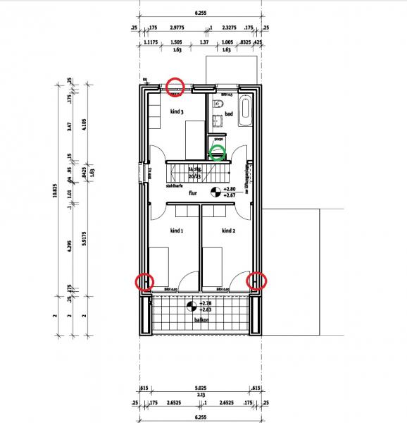

    ich ziehe im Januar 2013 in einen Neubau ein. Es ist bereits eine zentrale Entlüftungsbox von Helios (ZEB EC) im Dachgeschoss montiert. Von dort aus geht ein Rohr den Versorgungsschacht hinunter. Auf jeder Ebene befindet sich ein Abluftanschluss, über den die Abluft von der Box angesaugt und übers Dach hinausgeblasen wird.
    Der Bauleiter hat mich gebeten, mir die Position der Zuluftventile zu überlegen. Es sollen dazu kleine Löcher in die Außenwand gebohrt werden. Zuluftventile über Rolladenkästen oder Fensterrahmen kommen laut Bauleiter nicht in Frage.

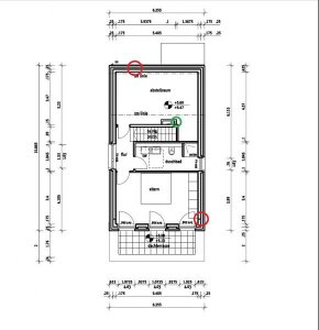

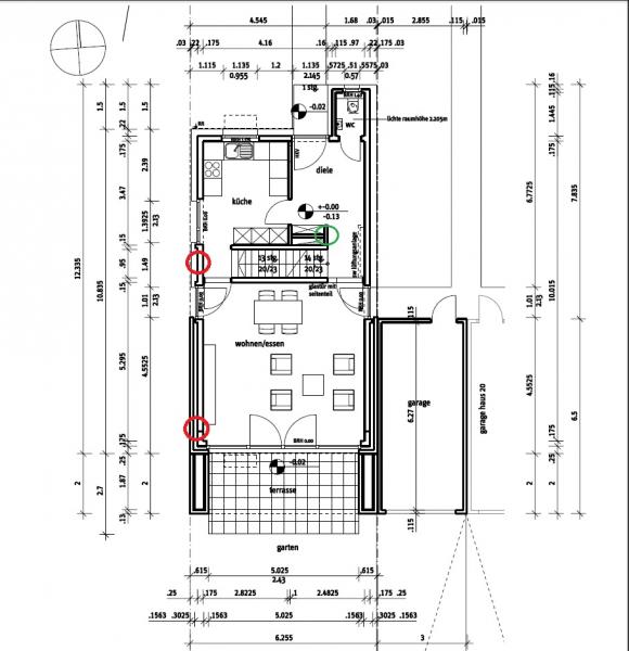

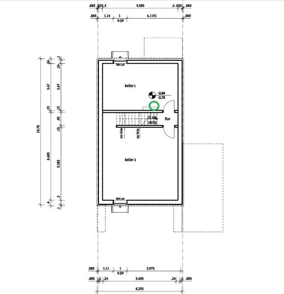

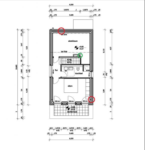

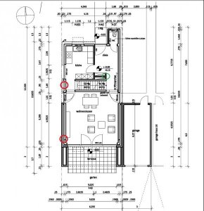

    Ich habe recherchiert und in den anhängenden Skizzen die gewünschte Position der Zuluftventile eingezeichnet. Es wäre nett, wenn ihr euch das mal ansehen könntet, ob das so in Ordnung ist. Ein roter Kreis steht für ein Zuluftventil, ein grüner Kreis für den bereits vorhandenen Abluftanschluss.
    Wichtig ist mir, dass vor allem Zugluft vermieden wird. Ich habe gelesen, dass dies nur bei einer guten Positionierung der Zuluftventile gelingt.
    Ein Punkt noch zur Höhe der Zuluftventile: Ich habe gelesen, dass eine niedrige Positionierung in Nähe der Heizkörper optimal wäre, damit sich die kühle Außenluft mit der Heizungsluft vermischt. Wir haben aber keine Heizkörper, sondern Fußbodenheizung. Zudem möchten wir an die Wände noch möglichst etwas stellen können. Daher schwebt mir eher eine hohe Positionierung der Zuluftventile (knapp unter der Decke) vor. Wäre das auch in Ordnung oder wären die Nachteile zu groß?
    Noch eine Ergänzung: In der Küche im Erdgeschoss wird eine Dunstabzugshaube mit Außenanschluss angebracht. Reichen die im Erdgeschoss eingeplanten Zuluftventile aus, oder sollte man noch ein zusätzliches Zuluftventil einplanen?
    Danke für eure Hilfe und einen guten Rutsch ins neue Jahr.

    Ja ja, die Marke der Profis
    Schade nur, daß Dein Unternehmer keiner ist. Das ist nicht wünsch Dir was, sowas muss berechnet werden. gegen einen gewissen Unkostenbeitrag übernehmen das die Profis auch dafür.

    Lass dich doch nicht in die Rolle des Anlagenplaners drängen.

    angesichts der rahmenbedingungen wird´s schwer, eine
    technisch vertretbare lösung zu finden: schlau, den
    schwarzen peter an den bauherren weiterzugeben ..
    was ist vertraglich vereinbart, was steht im enev-oder
    im kfw-nachweis?

    Ich habe die Lüftungsanlage beim Bauträger bestellt. Im Auftrag steht leider nichts Konkretes zu den Zuluftventilen.
    Der Lüftungsbauer, der die Anlage montiert, scheint jeden Aufwand zu scheuen. Ich kann sicherlich verlangen, dass der Bauträger die Zuluftventile vernünftig und professionell plant. Ich kann das jedoch nicht kontrollieren bzw. beurteilen, daher wäre mir eine zweite Meinung wichtig.
    Letztlich benötige ich nur einen minimalen Luftdurchsatz, um Schimmel zu vermeiden. Dabei sollten Zuglufterscheinungen möglichst vermieden werden.

    vielleicht hatte er bei anderen BVs schon Klagen über Zugerscheinungen bei reinen Abluftanlagen. Und deshalb drückt er Ihnen die Lage der Zuluftventile auf's Auge.
    Denn wenn es nach Ihrer Einschätzung dann zieht, sagt er einfach: "aber Sie wollten es doch so..."
    Um Zuluftventile zu dimensionieren braucht es viel mehr Hintergrundwissen. Auch komme ich mit den von Ihnen verwendeten Begrifflichkeiten nciht zurecht: Einmal "Abluftanlage", hört sich nach einer vollständigen Wohnraumlüftung an. Und dann "einen minimalen Luftdurchsatz, um Schimmel zu vermeiden". Das hört sich nach Lüftungstechnischer Maßnahme nach DIN 1946 Teil 6 und "Lüftung zum Feuchteschutz" an...
    Im Einen Fall braucht es m.E. auf jeden Fall klassische Zuluftventile, im andern Fall können u.U. Fensterfalzlüfter ausreichen.
    Was soll denn die Anlage können?

    In den Keller setzen wir gegenüber vom Abluftanschluss noch eine Sauna. Ich würde dann nach erfolgtem Saunagang einfach das Fenster vom Lichtschacht eine Weile auf Kippe setzen, um für Zuluft zu sorgen.
