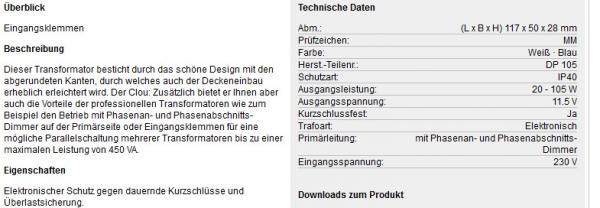

    Hier noch eine kleine Übersicht der Daten:
    Warum dort das Design gelobt wird weiß ich leider auch nicht :shades

    Kann mir noch jemand etwas zu der Leistung der Trafomaus sagen? Sind 105 VA für 5x 20 Watt ausreichend oder zu knapp?

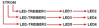

    Sooo:
    Habe jetzt aufgestockt.
    6x Frame Curve LED in warmweiß
    3x mini LED-Treiber 3VA - 350 mA
    Damit dürfte jetzt alles gehen.
    Werde die ganzen Sachen dem Elektriker in die Hand drücken. Ich war nur für die Beschaffung zuständig.
    PP, vielen Dank für deine Hilfe!!!
  15. #15 FamilieK, 08.01.2013
    FamilieK
    FamilieK
    05.02.2011
    356
    kfm. Angstellter
    NRW
    Ach, und noch etwas:
    Die Frame Curve LEDs werden in Reihe geschaltet. Also an einem LED-Treiber eine LED und von diese eine Verbindung zur nächsten LED. Wie werden die LED-Treiber miteinander verbunden?
    Alle an einen Stromanschluss?
    HINWEIS: Ich will die LEDs nicht selber installieren. Aber mich interessiert einfach das Thema :)
  16. Julius
    Julius
    25.03.2004
    23.204
    Kabelaffe
    Franken
    Primärseitig parallel (so sie nur gemeinsam geschaltet werden sollen).
    Sekundärseitig in Reihe.
    Stromkreise heißen übrigens so, weil es sich um geschlossene Streckenzüge handelt...
