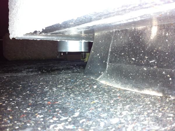

    Ich habe eine Terasse die auf meiner Garage ist bzw. unter mir eine Garage. Die Oberfläche des Bodens ist mit XPS Styrodur Platten gedämmt und da drauf eine Folie angebracht und da drauf eine schwarze dicke Abdichtung die mit einem Brenner verschweißt worden ist(ich glaube so nennt man das).Die Außenwand ist mit 120mm WDVS Platten angebracht und verputzt. Die Dämmung hört ca. 10cm vor dem Boden auf. Jetzt ist meine Frage entsteht dort keine Kältebrücke? Ich habe mal ein Bild gemacht. Später soll Bankirai drauf. der Boden hat ein Gefälle zu einer Regenrinne. Was sagt ihr dazu?

    Wenn die Wand hinter der Abdichtung auch gedämmt wurde ist das ok, wenn der Putz ganz unten auf dem Boden wäre würde die Wand ja Wasser ziehen und irgendwann geht der Putz kaputt.

    Ja das dachte ich mir schon. Die Wand ist nicht gedämmt dahinter bzw hinter der Abdichtung. Was soll ich jetzt machen? Soll ich die Abdichtung wieder abmachen und dahinter Dämmen und dann wieder die Abdichtung dran? Soll ich dem Dachdecker das so sagen?

    tja, hier wird jetzt recht bald die Frage kommen: wer hat´s geplant?
    Sowas muss eigentlich vorher geplant werden, was soll der Dachi machen, wenn da keine Dämmung ist? O.K., er hätte Bedenken anmelden können.
    Ich weiß nichts über den sonstigen Dachaufbau, aber normalerweise geht die Dämmung bis auf den Boden runter, dazwischen evtl. Holzbohle oder dergl. an der später die Andruckleiste festgemacht wird. Ist eigentlich ein Standarddetail, entsprechende Skizzen findest du auch bei allen namhaften Herstellern von Dachabdichtungen.
    meine ganz persönliche Meinung: das ist ne Kältebrücke ja, aber ich denke das kann oder vielmehr muss man jetzt akzeptieren, eine Änderung jetzt wäre sehr aufwändig.
    Wenn es keine detailierte Planung gab, wirst du dafür auch nur schwer jemand in Haftung nehmen können.

    eine kältebrücke wird es nicht sein, sondern eine wärmebrücke. das muss noch einmal gemacht werden. eventuell kann mit einer umkehrdachdämmung der spalt ausgefüllt werden, die dämmung muss gegen winddruck und sog sowie uv-strahlung geschützt werden. die konstruktion muss darauf abgestimmt sein, d. h. passt etwas nicht, muss die möglichkeit verworfen werden.

    Also mein Dachdecker, ist seit 20 Jahren im Beruf. Jeder macht mal Fehler. Für mich stellt sich nur die Frage wie kann ich ihm sagen und vor allem was muss ich ihm sagen das er das Ausbessert. Ich würde ihm gerne ein paar Lösungen vorschlagen.

    so wie es im detailplan dargestellt ist!

    So...... laut Plan ist dort keine Dämmung geplant.
    Naja werde jetzt meinen Dachdecker Anrufen und ihn Fragen wie wir das arbeiten Lösen können.

    Falsch! Als erstes rufst Du Deinen Planer an, warum dort keine Dämmung geplant ist! Vielleicht hats ja Gründe!
    Wenns ein Fehler war, dann fragste den Planer, wie das zu lösen ist!
    Oder ist das mal wieder ein Bau nach Eingabezeichnung?
    Dann - Schuldigen im Spiegel suchen
    Danke für den Tipp mit der umkehrdachdämmung scheint für mich die Einfachste Lösung zu sein.

    "die einfachste Lösung...."
    muß nicht unbedingt die dauerhafteste, beste, günstigste...

    die von mir in aussicht gestellte lösung muss auch nicht die einfachste sein. es muss auch abgeklärt werden, ob die überhaupt funktioniert. fordere deine architektin hier auf, einen lösungsvorschlag auszuarbeiten und diesen auf ausführbarkeit, materialverträglichkeit, winddruck- und windsog zu prüfen, uv-beständigkeit und was weiss ich alles abzustimmen und der dachdecker muss dann sagen, ob er das hinbekommt unter beachtung aller parameter. ist keine schöne aufgabe!
