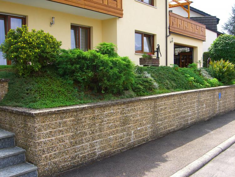

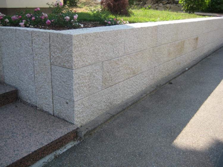

    Frage Gartenmauer Naturstein hintermauern ?
    eine bisherige Gartenmauer aus Beton zur Straßenseite 1,20m hoch, hinterfüllt, soll abgerissen werden und durch eine Natursteinmauer aus Granit mit gesägten Kanten mit einer Größe von 80x30x30cm ersetzt werden.
    Es stellen sich nun folgende Fragen:
    Fundament aus Beton oder Mineralschotter ?
    Mauer mit Beton hintermauern und Granitsteine davor aufbauen, oder Granitsteine nur verkleben und mit Schotter und Drainage hinterfüllen ?
    Ich hab auch mal was gehört von einem Drainagemörtel der wie ein Keil hinter der Mauer verbaut wird.
    Christian

    Ich hab auch mal was gehört........
    man hört viel , wenn der tag lang ist .
    bei den exakten steinen ist betonfundament pflicht .

    und jeder "fachmann" sagt was anderes
    das stimmt so nicht .
    ... wahrscheinlich war einkornbeton gemeint!
    wahrscheinlich . ist bei der mauerhöhe nicht nötig und verhindert die hässlichen schlieren auch nicht . was nötig ist , ist eine drainmatte oder ähnliches , was das wasser daran hindert , durch die fugen auszutreten ..
