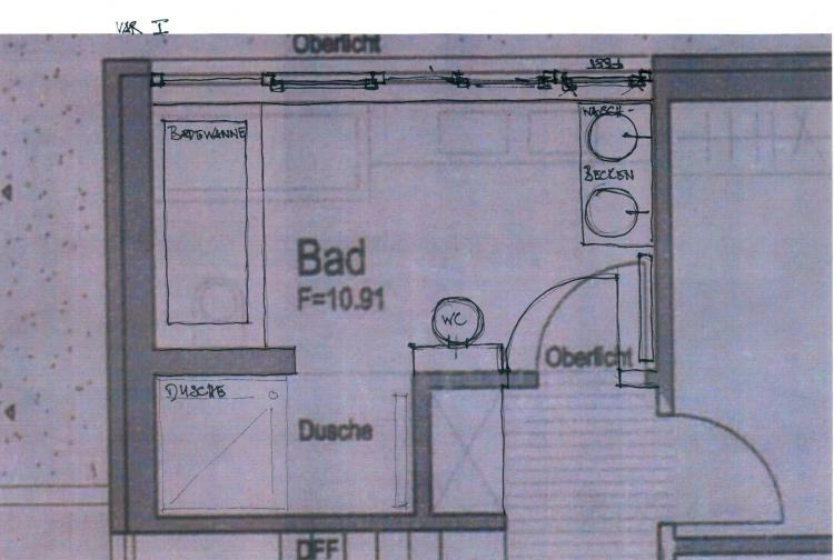

    Jetzt hab ich's mit dem Bad. Ist das Dein erster oder Dein bester Gedanke gewesen? Das WC an dieser Innenwand kommt mir sehr, hm, exponiert vor. (Ich hab gern ne Wand neben mir.)

    es ist doch kein problem, eine schamwand nebem dem wc zu errichten.
  3. #23 Gast036816, 10.02.2013
    dann solltest du wc und dusche tauschen, die trennwand hinter dem einbauschrank kann man noch ein stück verschieben. die fallleitung dazu wird dann noch schwieriger - direkt über dem hauseingang.

    Über die Badeinrichtung haben wir mit dem Architekt noch gar nicht diskutiert - war irgendwie noch nicht dran. Was genau findet Ihr an seiner Idee denn so schlecht (außer, dass man an der Ostwand kein vernünftiges Fenster platzieren kann :))?
    @rolf a i b: Dusche und WC tauschen? Dann hab ich's doch nicht verstanden. Du meintest doch WC neben die Tür? Tür auf und links direkt daneben ist das WC - bisher frei im Raum?
    Beim Bad habe ich zwei Wünsche: Eine gemauerte Dusche, und dass man, wenn man die Tür aufmacht, nicht als erstes das WC sieht. Naja, und zwei Waschbecken wären für 4 Personen schon auch schön.
    @all: Gibt's weitere Vorschläge? Ihr dürft Euch auch gern zum Grundriss äußern.

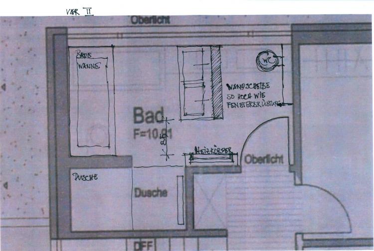

    um die fensterfreiheit sicher zu stellen 2 schnelle alternativen:
    var II wäre mein favorit zur weiteren bearbeitung.

    ich nicht, das wirkt dann zu eng. das "oberlicht" ist auch gut, finde ich (ohne die ansichten überprüft zu haben).
  12. #32 Gast036816, 13.02.2013
    ich stimme dir zu - raumaufteilung und belichtung ist optimal. nur kannst du die fenster nicht putzen. es sei denn vom garagendach mit der leiter. da kommst du dann aber in die zeitung mit den 4 buchstaben.
