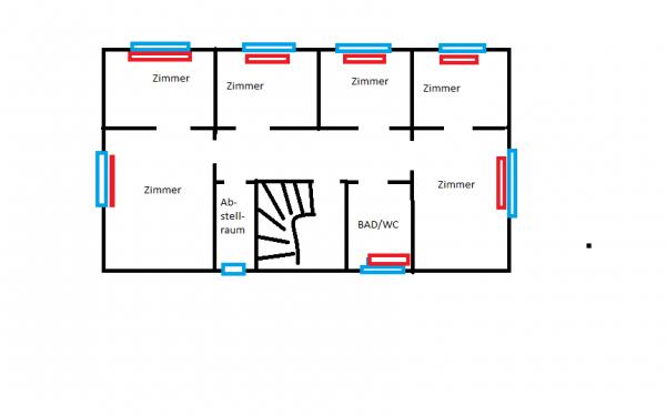

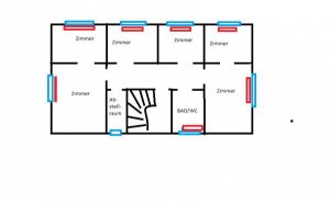

  20. #60 theoretiker, 17.03.2013
    theoretiker
    theoretiker
    28.01.2008
    374
    Aussendienst
    Oberfranken
    Auf dem Bild ein Grundriss des OG. Die beiden verbundenen Zimmer sind aufgrund der großen Wandflächen wohgl am kühlsten, die mittleren Zimmer am wärmsten. nichts gekippt oder dergleichen. Blau die Fenster, Rot die Heizkörper. Die Heizkörper in den rechten verbundenen Zimmern sind am wenigsten Warm
