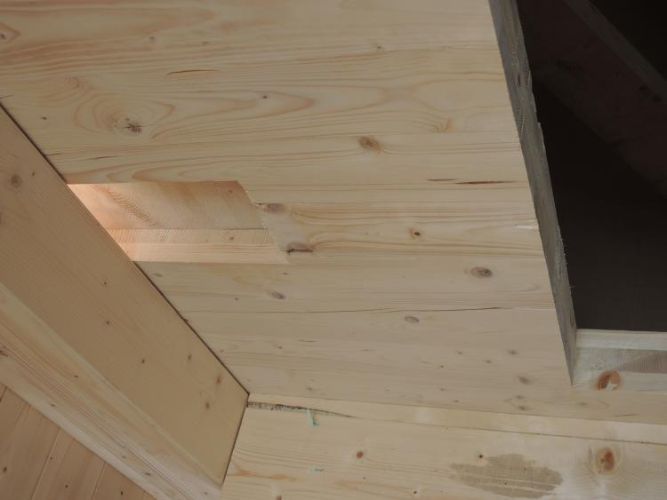

    Liebes Forum,
    wir bauen gerade ein Massivholzgeschoss auf unseren Bungalow. Das Geschoss hat außen zwei niedrigere und innen einen höheren Teil. Die beiden Firstpfetten der äußeren (niedrigeren) Teile liegen daher auf den Massivholzaußenwänden des inneren (höheren) Teils auf.
    Die Auflage beträgt bei einer Massivholzwandstärke von 9 cm jedoch jeweils nur ca. 3cm. Ich habe die Befürchtung, dass der Zimmerer die Firstpfetten zu kurz geschnitten hat. Fotos habe ich diesem Thread beigefügt. Meine Frage an das Forum wäre nun, ob dies üblich bzw. so ok ist. Der Zimmerer sagte, er könne ja noch jeweils einen Winkel setzen.
    Eure Einschätzung wäre mir wichtig, insbesondere, ob ich einen Sachverständigen hinzuziehen soll.
    Vielen Dank!

    Du solltest das deinen Statikus fragen...

    Wenn das Auflager so gerechnet wurde, kann es durch Aufschrauben geeigneter Materialien ergänzt werden.
    Hierzu verbindliche Handlungsanweisung des verantwortlichen Statiker.

    aufgrund der Summe der veränderten Auflager (Decke, Pfette) würde ich vermuten, dass die Wand an der falschen Stelle sitzt.
    Da würde ich vermuten, dass dort grundsätzlich was schief gelaufen ist...

    Bei der Summe an Fehlern an Ihrem Haus sollte unbedingt mal die Standsicherheit nachgewiesen werden. Ein Winkel erstezt kein Auflager.
    Holen sie sich einen Sachverständigen und schließen vorerst die Sägen des "Zimmerers" weg, bevor dieser noch mehr Unheil anrichtet.

    Die Fehler häufen sich langsam an deinem Bau, Ich gebe Flocke hier absolut Recht. Da sollte mal jemand draufschauen.

    Vielleicht ist einfach die Fundamentplatte zu groß und jetzt sind alle anderen Teile zu kurz? Scherz beiseite: Das sieht alles aus wie ein größeres Drama. Holen Sie sich Sachverstand auf Ihre Seite.
